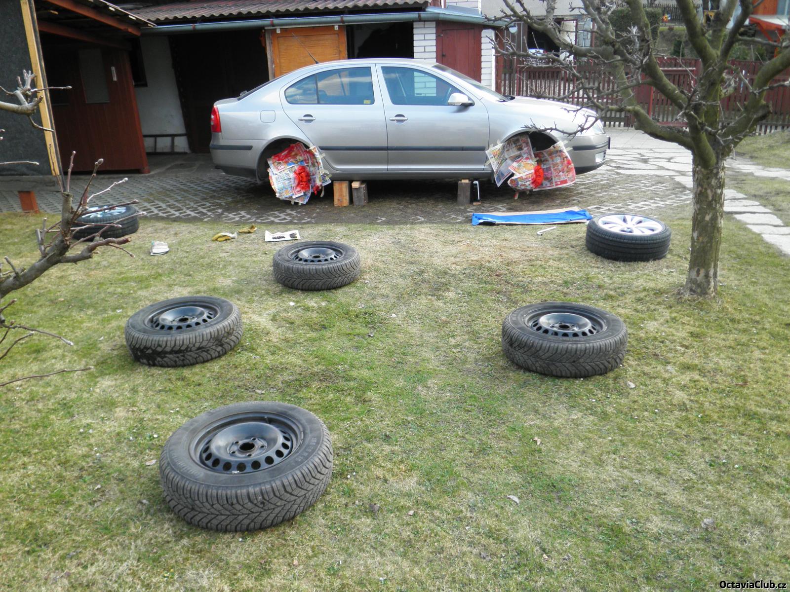

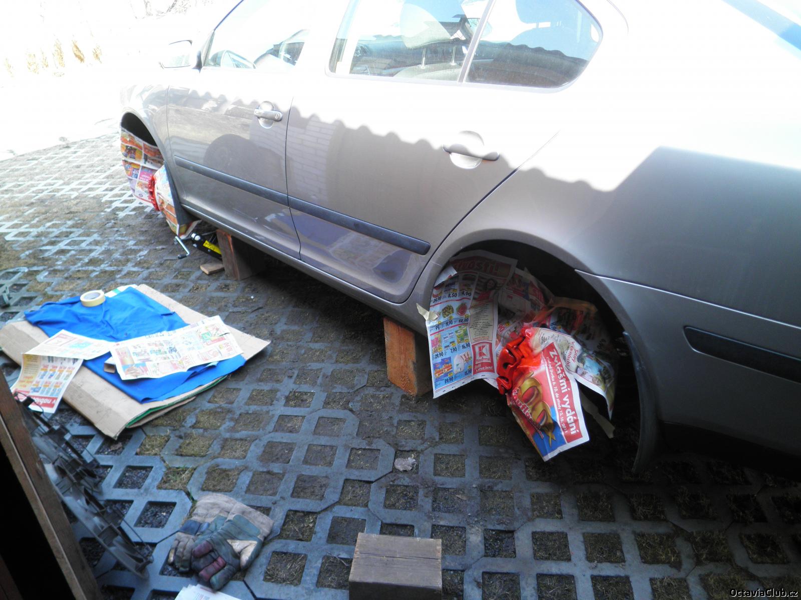

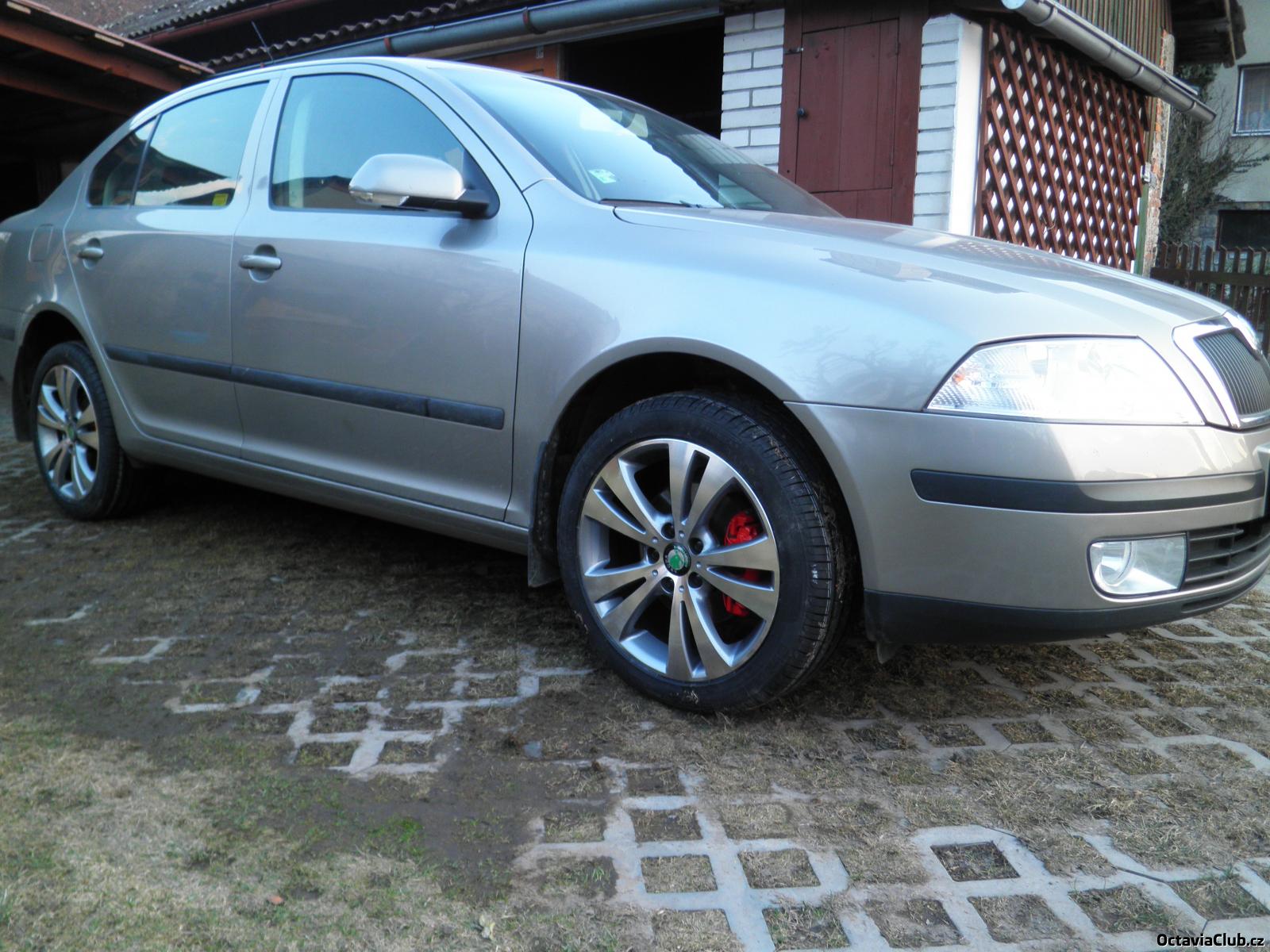

No Kalousek, to je případ sám o sobě, škoda mluvit... to dnešní lakování mi zabralo skoro celej den, ale bylo to taky tím, že jsem to dělal na poloviny. Kdybych to hodil celý na špalky tak to zabere tak 3-4 hoďky. Dával jsem na to sprej MOTIP ve 4 vrstvách. Na odmaštění a odrezení jsem použil čistič brzd berner a ocelovej kartáč.
no původně jsem chtěl nějakej ten hemmaride, ale radši jsem koupil nakonec barvu přímo na to, tak uvidíme jak dlouho to vydrží.Jo a ten Berner čistič mě akorát vystačil na ty 4 třmeny, bylo to balení myslím 400ml, moc jsem nešetřil, vždycky jsem to nastříkal, pak okartáčoval a znovu nastříkal, zase okartáčoval a nakonec ještě jednou nastříkal a nechal uschnout - to uschlo do 2 minut a pak už jsem stříkal barvu.
