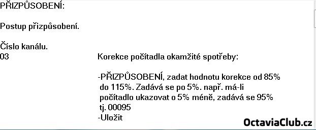

Nevíte někdo jak se přes vag kalibruje palubní počítač?Mně tam skáčou možná taky nějaký vysoký hodnoty!Hlavně na volnoběh po zahřátí a zy jízdy když vyřadím,tak tam je tak mezi 2,5-4,5l Nevím proč!Vag nic neukazuje,žádnou chybu,nebo tak a průměrná spotřeba furt něco kolem 9L na 100!
