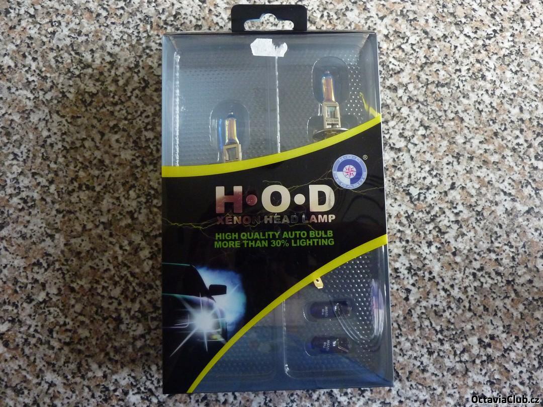

pekne foto :palec: a tie parkovacky vsak uvidis ja uz pol roka jazdim s philips blue vision pekne modre celosklenky svietia pekne na bielo a ani len naznak supenia podla mna budu dobre

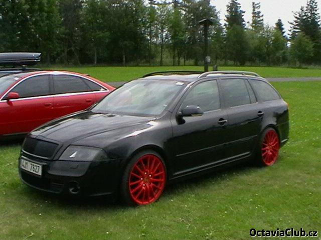

to chjetjov: ano, tie kolesá sú origo Porsche

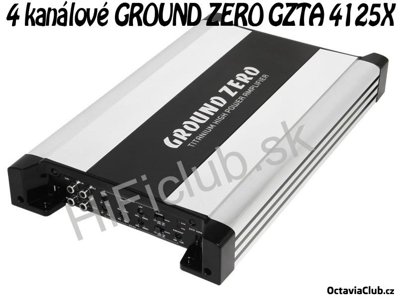

jasne nieco pozrem a zavesim ti to sem alebo do sz tie zadne dobra volba a inac vhodne by bolo to dat rovnake cize aj radioctive do predu preco ti neponukol tie 16,5 sa robia ale inac celkom slusne su helix dark blue 62.1 alebo ak by chcel nieco agresivnejsie skus audison AV K 6 tie su ale okolo 200€ za par ale tie uz su pre narocnych cize pokial nechces chodit ako diskoteka nema vyznam pchat tam take drahe repra dalsia vec ak budes kupovat zosilovac trvaj na digitalnom neber analog. a dalsia vec nedaj sa opit maximalnym vykonom cize to ze ma zosik na sebe pismom 500 new times roma napisane 1000w neznamena za ich skutocne ma alebo ale len na 1 sekundu treba si vsimat rms vykon alebo inymi slovami vykon dlhodoby ktory moze byt v tomto pripade okolo 400w. cize ak by si mal repra s vykonom rms 80w az 100w tak takyto 4 kanalovy digitalny zosik bude bohato stacit. In tvoj pocit ze nehra dost dobre mohol byt aj koli colombovi predsa len oproti mojmu alpinu ma vykon len 4x20w a ja mam 4x50w plnohodnotny zosilovac mal si skusit najskor dat ine radio mozno bude problem najst vhod e repra aj tie helix dark blu maju rms 50w cize collmbus ich potiahne len s biedou preto potreba zosika a tie audisony ani nehovorim tie maju rms 150w vela chalanom mi tu kritizovalo alpina v aute ze seria je seria ano na vzhlad super ale mne ide o hudobny vykon a to mi bohuzial ziadna seria neda takze tolko pani az som sa zapotil :D

hlavne ale pozeraj na Ohm-y (Ω) pokial das 4Ω repro tak bez podmienecne musi byt aj 4Ω zosik aby to hralo tak ako ma co sa tyka vykonu RMS tak rozostup +/- 10W cize na repra s vykonom 100W rms treba zosik od 90 do 110W RMS na kanal cize v tvojom pripade 4x100W rms pri 4Ω ked das moc silny zosik napr. 4x150W rms tak by si tie repra pri dlhodobom pocuvani na vyssich DB vybudil a bolo by po nich moc slaby zosik ti zas bude skreslovat ked tomu osolis.
