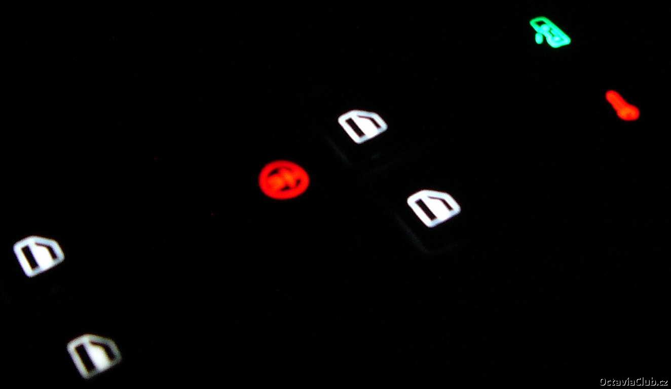

Teď přes víkend jsem změnil podsvícení na kombinaci bílo-červené

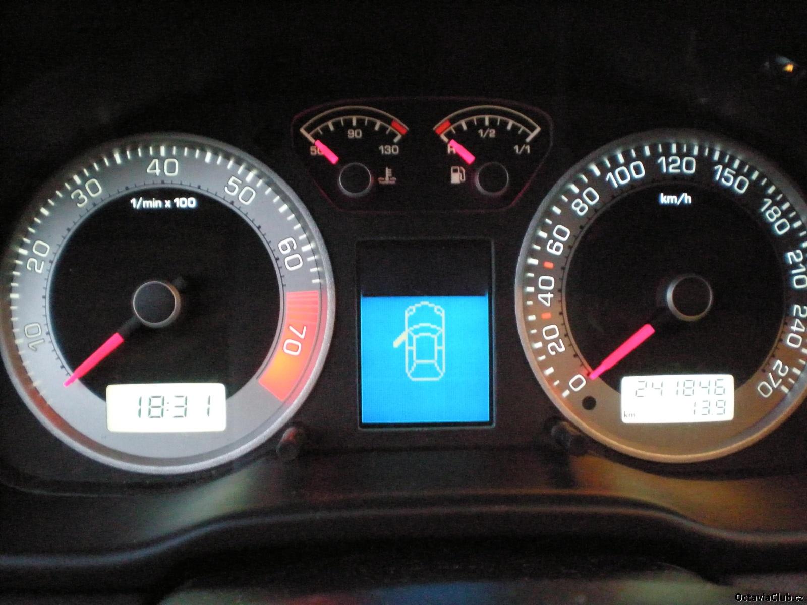

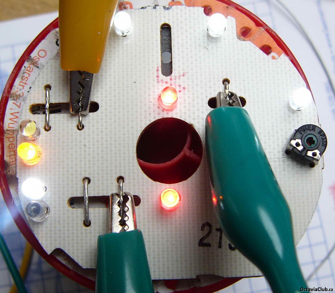

Budíky:

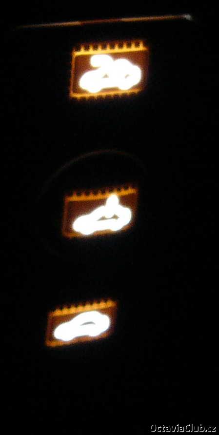

Climatronic:

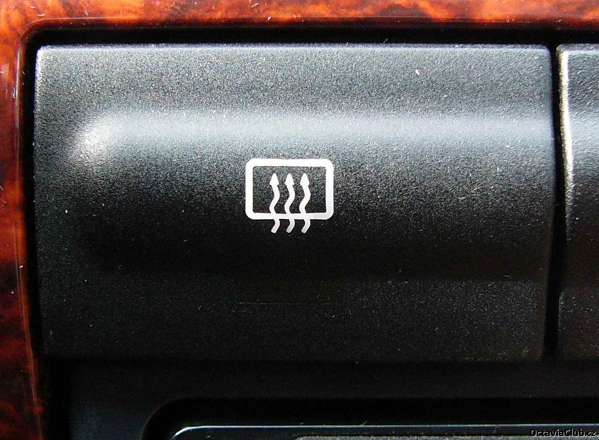

středovej panel:

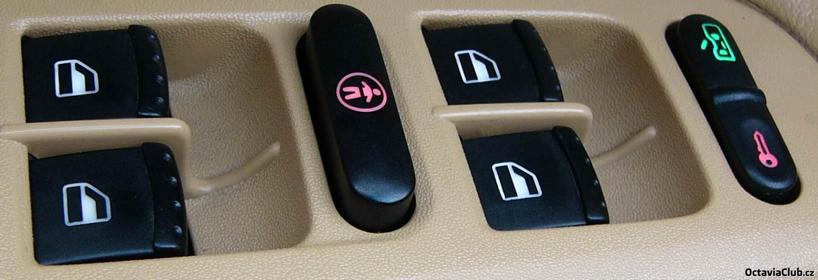

Ovladač oken:

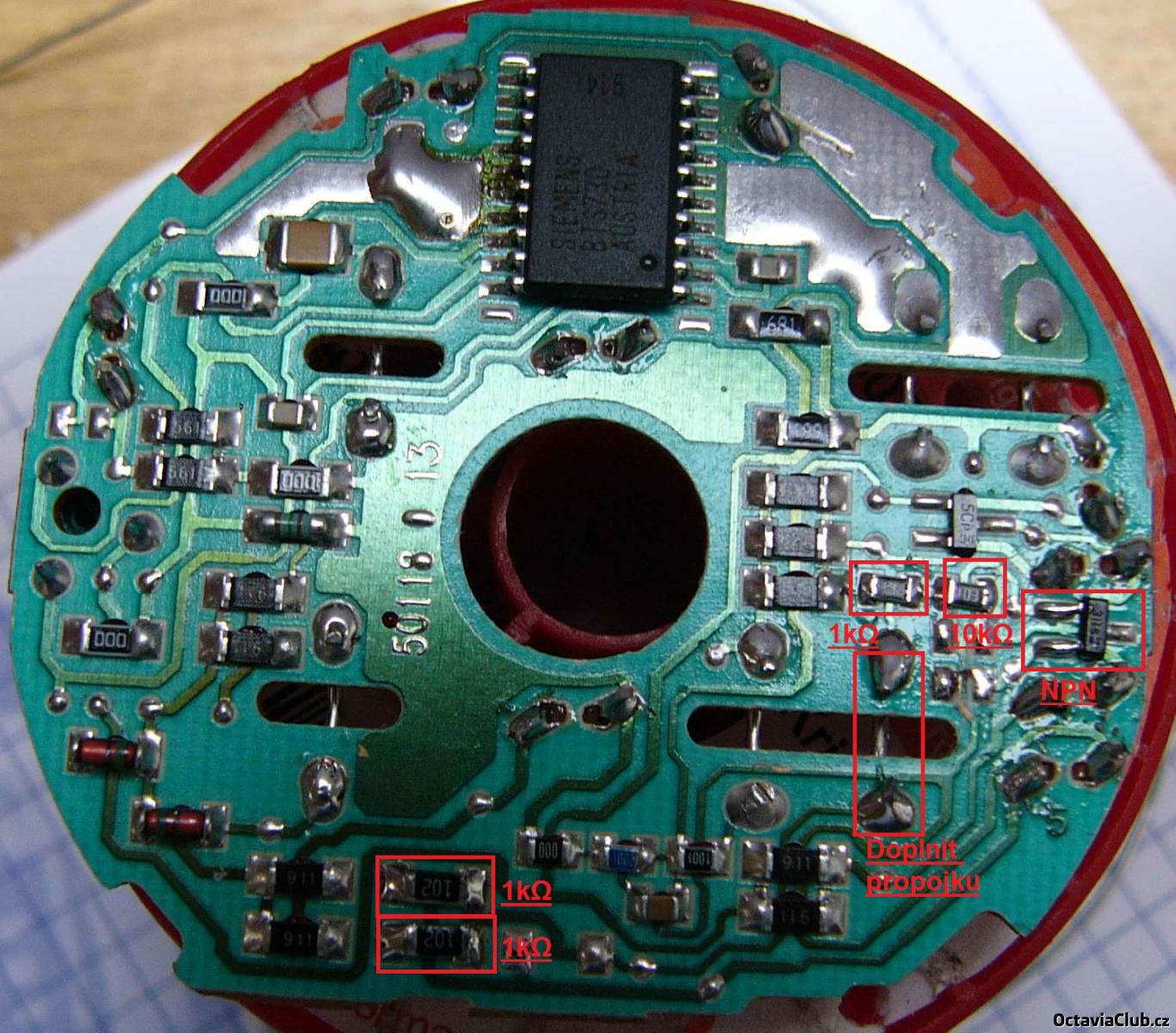

Oladač světel - speciální kapitola:
u tohoto ovladače jsem dělal úpravu:
v originále to funguje tak, že po zapnutí zadní mlhovky zhasne ledka podsvícení a rožne se ledka signalizující zapnutou mlhovku.Zabraňuje se tak míchání barev.Tuto funkci jsem přenesl i na doplněnou ledku pro signalizaci přední mlhovky.Tato úprava obnáší odstranění jedné SMD propojky a doplnění 2 odporů a jednoho NPN tranzistoru.Já v šupláku našel BC556B.Originál je BC807-40.Tady ale vyhoví jakýkoliv univerzální PNP tranzistor.

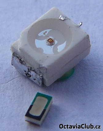

Ještě mě čeká rádio.To bude teprve je.bačka.Pro porovnání velikost ledky do rádia,Ta obrovská je PLCC2 do auta:

Chěl jsem se zeptat, nevíš jestli se dá změnit i podsvit maxidotu? Mě ta křiklavá oranžáda už nebaví, vůbec tam totiž nezapadá
dj paul:vitej, pekna prace aspon kluci budou chodit k tobe delat podsvit :)
surfman: maxi-dot se da podsvitit na cerveno jak mam VW auta ale musi se tam zmenit i folie
Upraveno uživatelem libor.kratas
No vidíš.do Přemek chodíme s malou pěšky kolem potoka.
Maxidot je taky jen LCD display s podsvitem.Pokud nemá na sobě nalepenou barevnou fólii tak by to mělo v pohodě jít.
Nemáš fotku jak to tam vypadá?
Právě že nevím jak je to u OI. Ale Libor v předchozím příspěvku píše, že to asi nejde. Mě se ta oranžová barva nelíbí, prostě moc kontrastuje s tou klidnou zelenou.
Upraveno uživatelem surfman

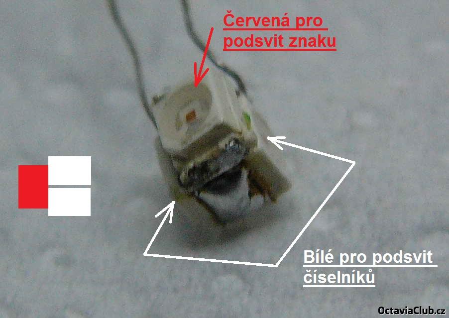

Jěště k podsvícení ovladače výhřevu sedaček.Nepoužil jsem jednu diodu pr.5mm tak jak je uvedeno v odkazu,ale 3ks PLCC2 diod.Dvě bílé na podsvit regulátorů a jednu červenou na podsvit znaku výhřevu.Pokud se diody poslepují k sobě podle přiloženého obrázku,tak se do původního otvoru vejdou přesně a bez vůle.Já to udělal tak,že jsem dvě bílé diody připájel zády k sobě.Potom jsem mezi ně vložil odstřižek elektrikářské pásky a následně připájel třetí (červenou) diodu.Zase podložil páskou.Potom přiletovat vývody a celej tento bastl vykoupal v sekundovém lepidle.Po zaschnutí stačí bastl zasunout do původního otvoru,odkud jsem vytáhl žárovku
