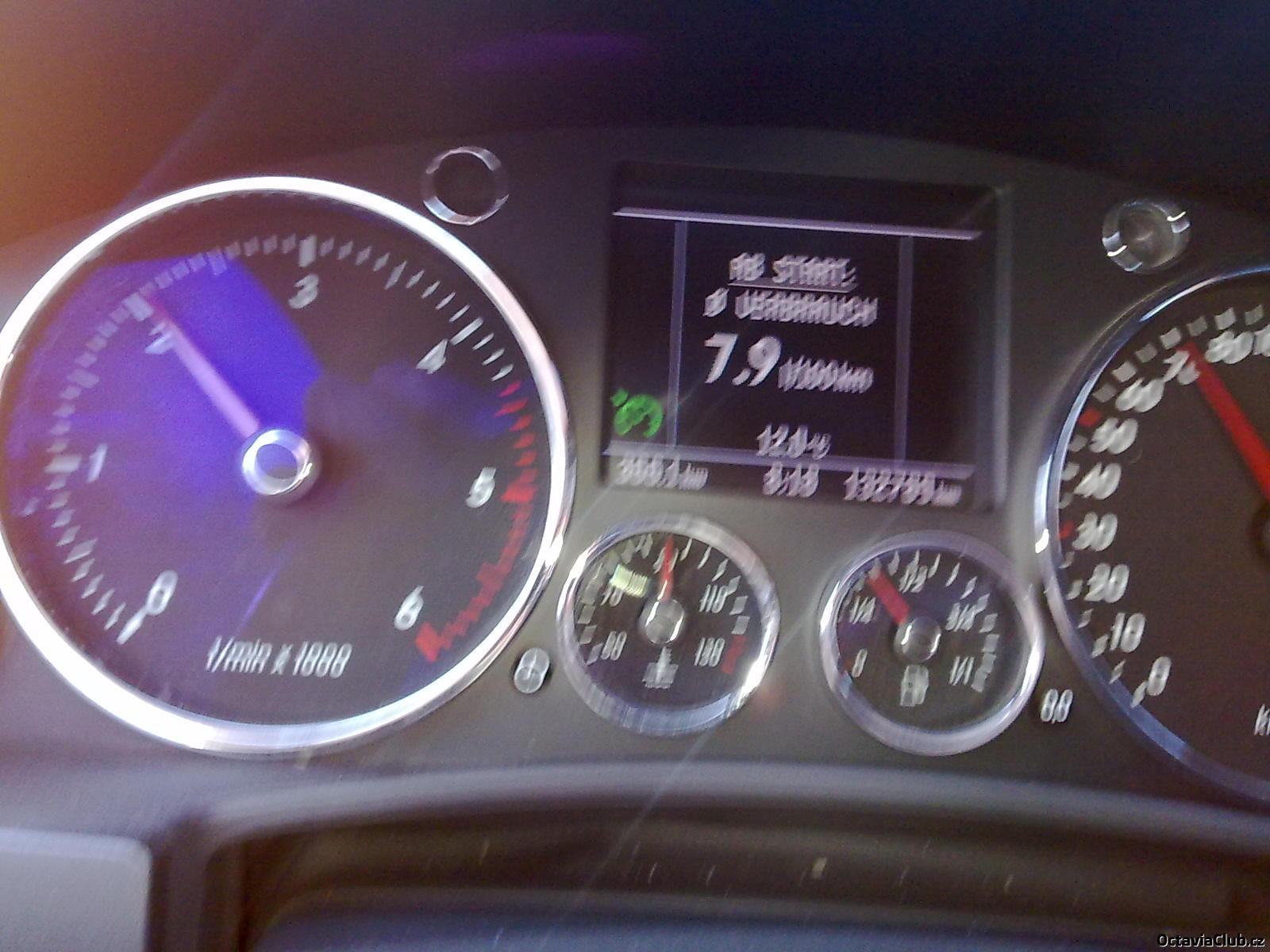

A tvůj názor ,mám se stavit do VW servisu a chtít aby udělali tu svolávačku není už na to pozdě? Přidám sice roztřesenou fotku ,ale je vidět že už rafička chlazení je na 90°C a připrava na výměnu vodní pumpy.
