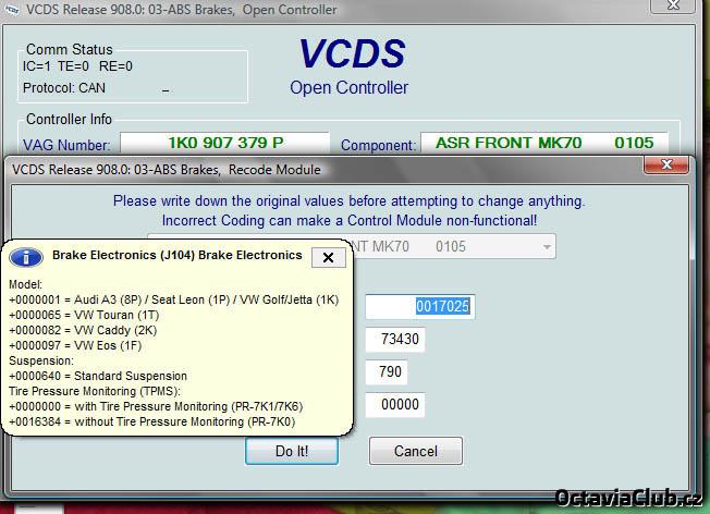

Neviem prečo si mysliš, že to nezvládnem, to kódovanie je celkom jednoduché.....
je pravda, kto to ešte nerobil, môže veľa pokaziť.
inak veľmi pekne ďakujem za navigovanie, kde to trebalo nakodovať.
len tam treba odpočítať 16384, keď sa mýlim tak ma kľudne opravte.....

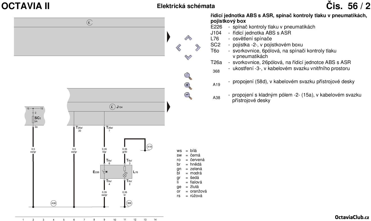

Dá se tedy použít toto:
http://www.skodateile.cz/index.php?pg=product&prod=336&menu=%C5%A0koda|Octavia%20II(A5)%20facelift&img_b=IMG_1794_1.JPG
do octavie 2 r.v. 2006 ?
Jak to to měření vůbec funguje? Kam zastrčím ty dráty k jednotlivým kolům aby to snímali, to si nedovedu představit. A to zařízení namontuji do palubky a až se rozsvítí že je pod míru, ukáže se někde na kterém kole to je?
  • o 3 měsíce později...

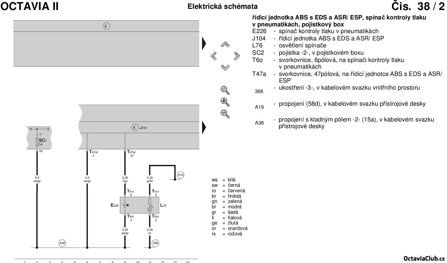

Tohle mi dnes odpovedel kdyz jsem napsal ze tlacitka jsou jina na po face a pred face
O2f-336 Kontrola tlaku v pneu je vhodne i pro Octavii II pred facelift.
do motoru se nic nezapojuje.
zapojuje se pouze do ridici jednokty ABS.
zalezi na ridici jednotce ABS na kterou pozici,jinak je vse stejne.
