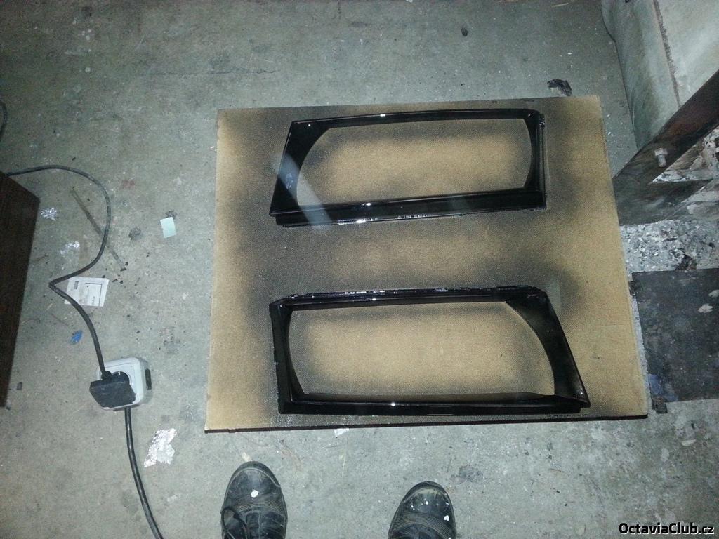

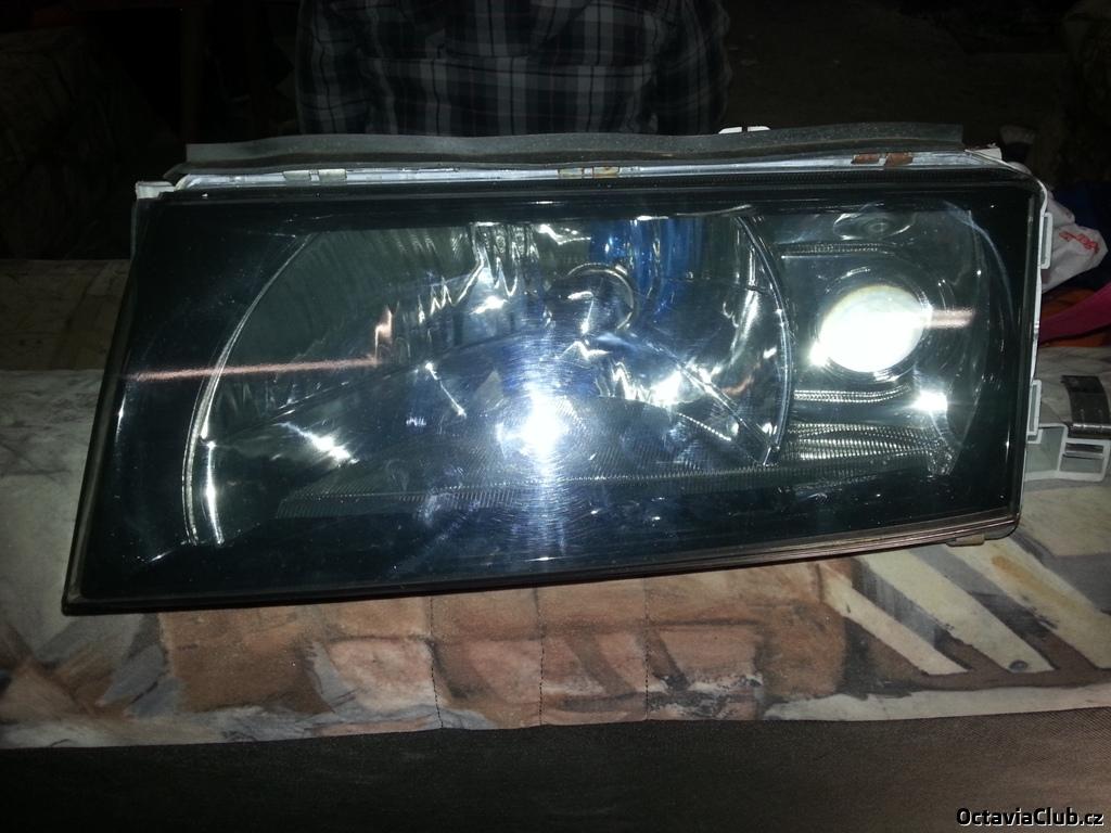

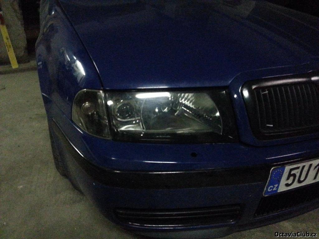

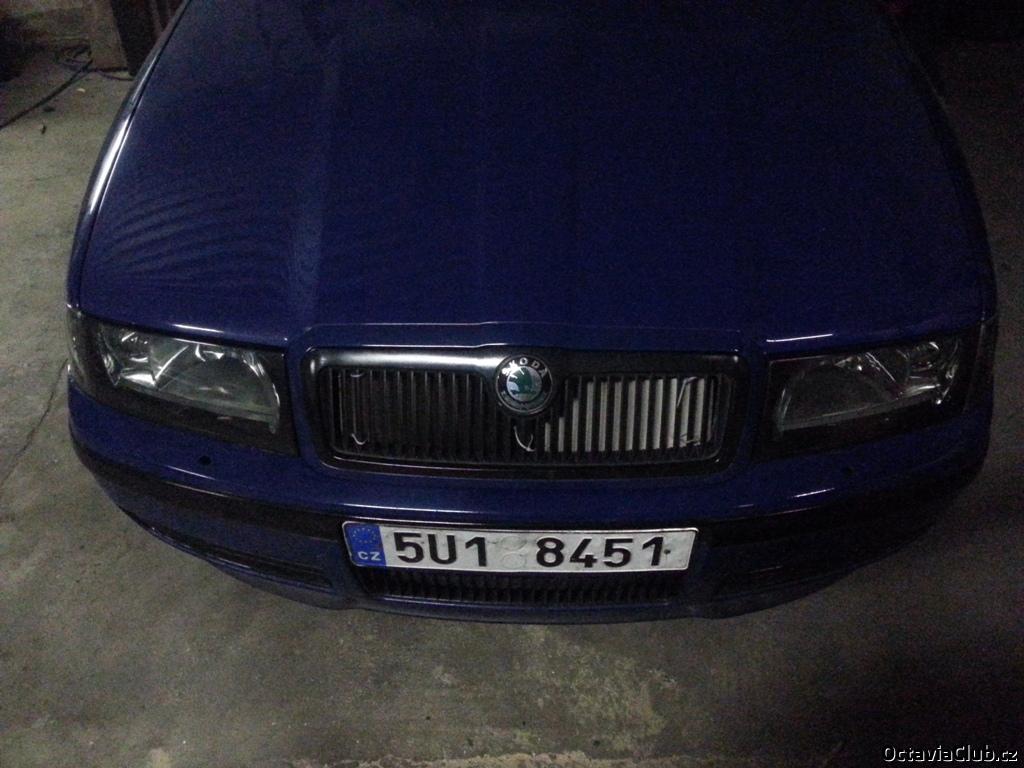

3. Zatmavený rámeček v předních světlech
post-19884-0-77398500-1358854043_thumb.jpgpost-19884-0-88905400-1358854312_thumb.jpgpost-19884-0-10574400-1358854346_thumb.jpgpost-19884-0-47903600-1358854357_thumb.jpgpost-19884-0-60408600-1358854373_thumb.jpgpost-19884-0-75332900-1358854390_thumb.jpgpost-19884-0-67657900-1358854402_thumb.jpgpost-19884-0-19485600-1358854469_thumb.jpgpost-19884-0-29592200-1358854487_thumb.jpgpost-19884-0-34952400-1358854519_thumb.jpg

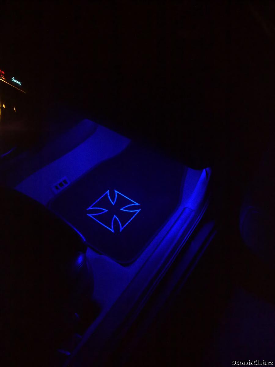

6. Nové osvětlení pod nohama vpředu i vzadu

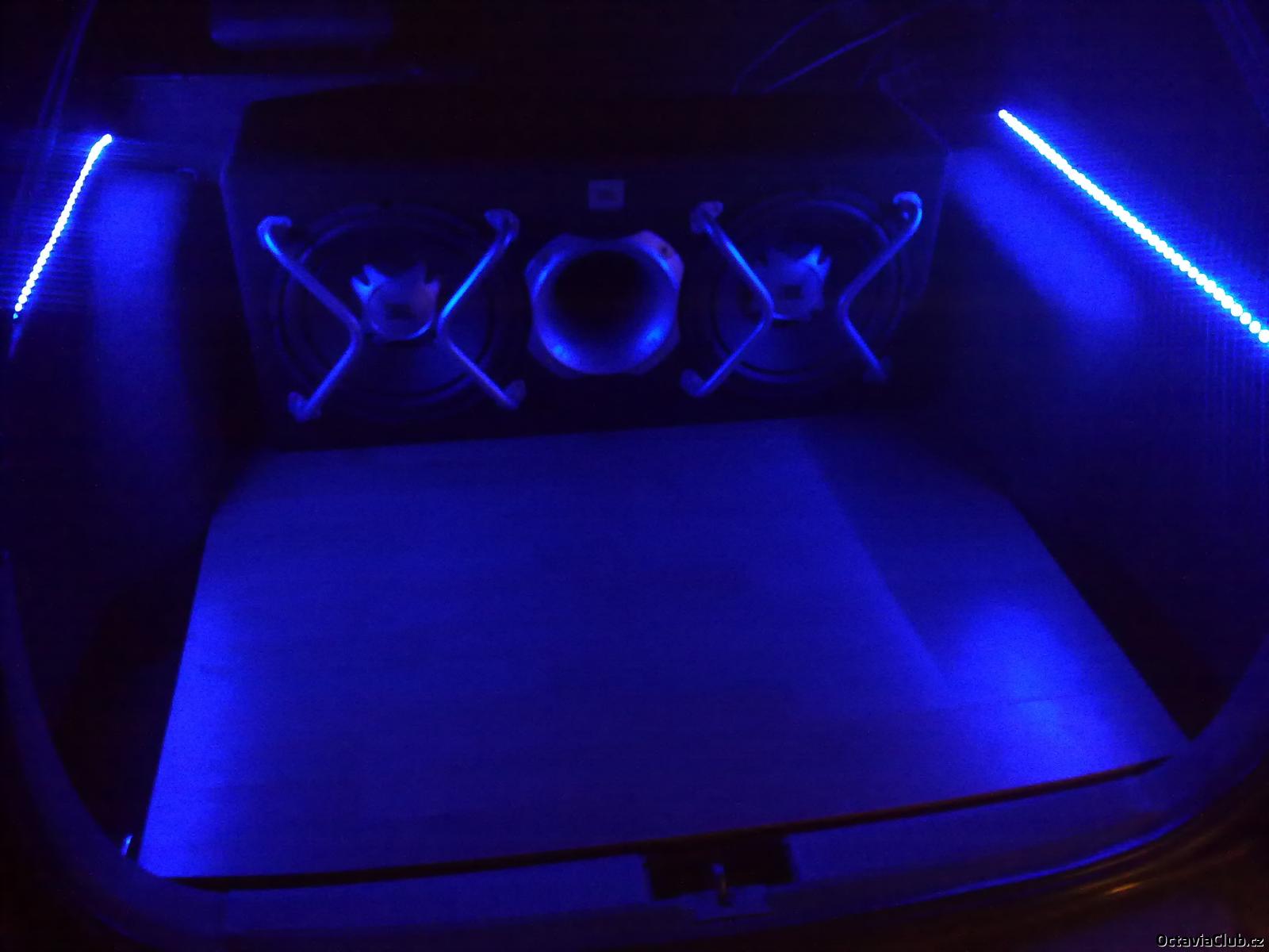

8. Plovoucí podlaha v kufrovém prostoru
post-19884-0-19497200-1358853630_thumb.jpgpost-19884-0-49055000-1358853480_thumb.jpgpost-19884-0-18744900-1358853574_thumb.jpg

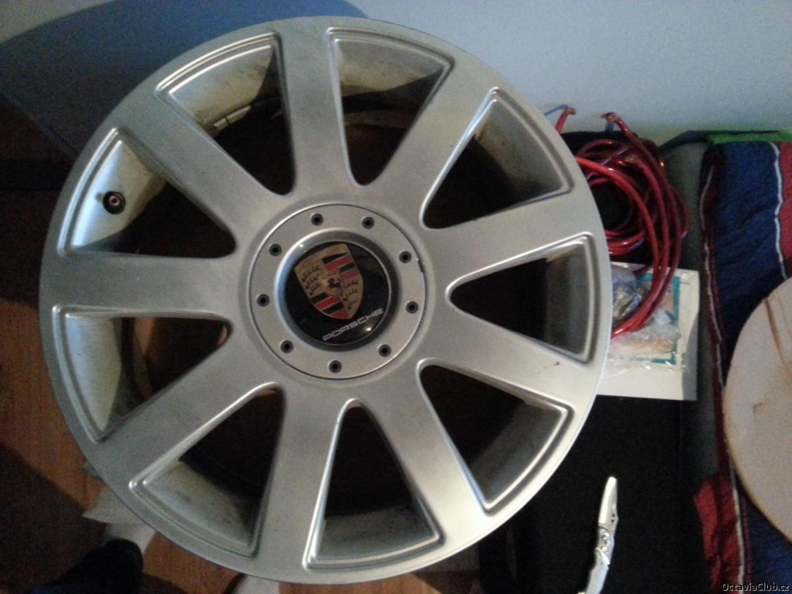

13. Kola z audi S-line

Dodo36:PČR mi zatím nic nečekla a to jezdím i na US svícení (svítím jen blinkry) a tak je vidět, že ty světla jsou tmavé a v pohodě :rolleyes: Kola se povedli, jsem také překvapení že jsou pěkný a v reálu jsou parádní ale v létě chci sehnat pokud budou peníze jiné :rolleyes:

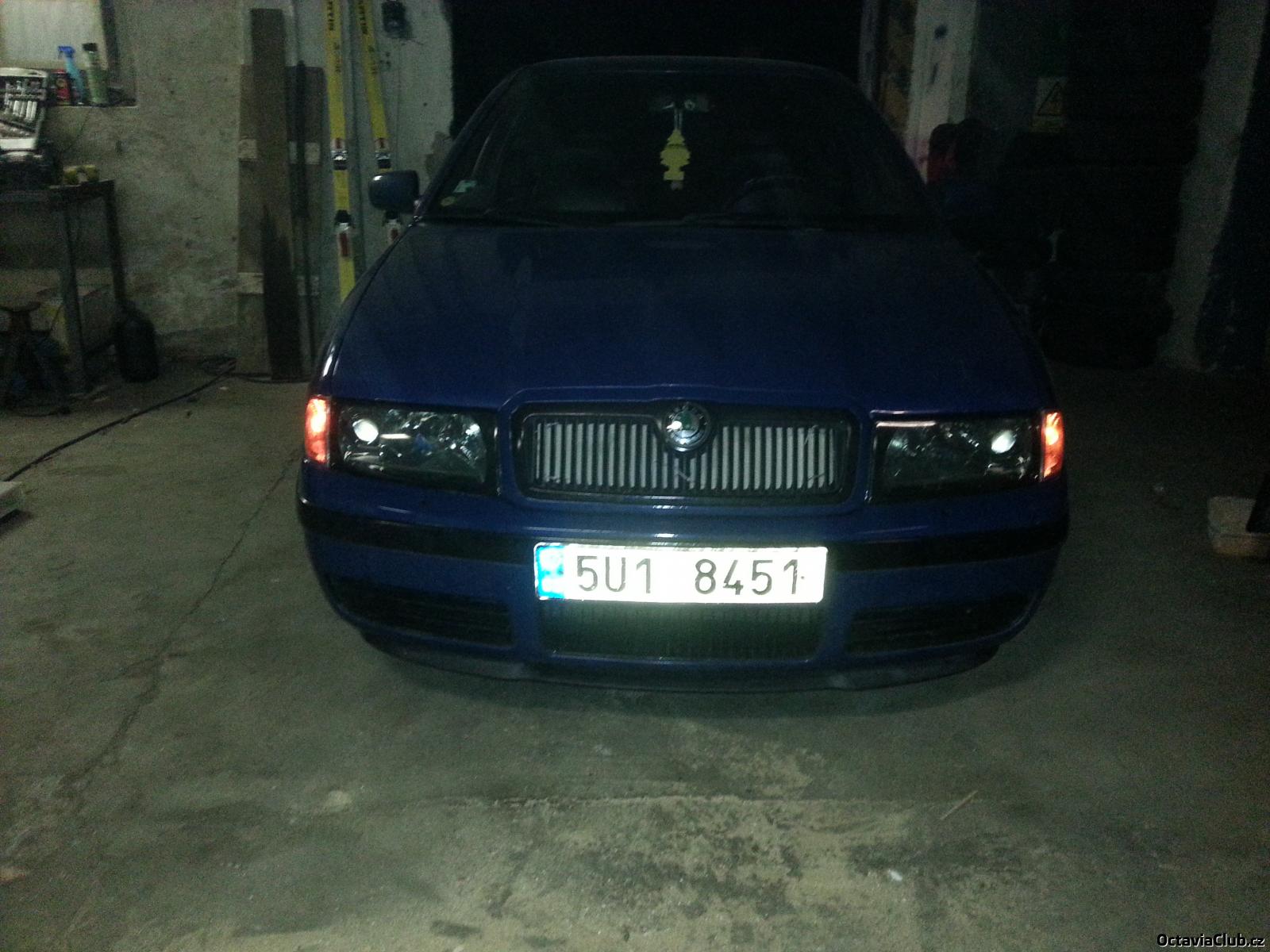

Dodo36: To jsou ty odpory propojené s těmi světli a blinkry post-19884-0-22734800-1358871392_thumb.jpg ale návod barev na zapojení jsem musel sám zjistit kam který připojit a to přesně tedka netuším.
Takto svítím ve dne a lehce za šera, podle okolností abych byl vidět ;) post-19884-0-00990400-1358871637_thumb.jpg
Dodo36: také jsem to tak chtěl řešit ale pak jsem si řekl, že to musí jít i jen propojením kabelů. Našel jsem toto udělalo se to a svítí i normální blinkrová žárovka, sice na 5W jako parkovačka ale jakmile hodíš blinkr tak bliká na 21W, takže pohodička :)

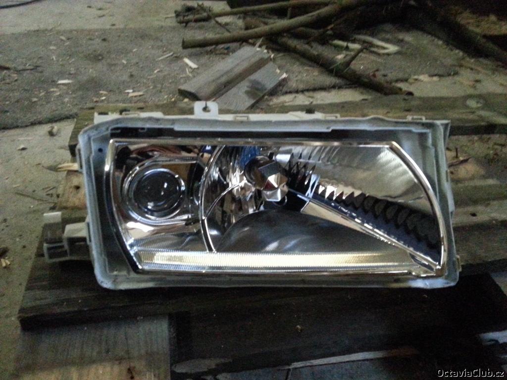

Já to odkládal od té doby co jsem si ty světla koupil....též jsem se toho bál a když jsem to ten den dělal, tak jsem věděl proč se mi do toho nechtělo...pořád nahříval a nešli povolit, tak jsem musel trochu využít hrubou sílu a po 2,5h jsem rozebral první....když jsem věděl jak na to, tak druhé bylo na 10 min :D
Mára..00 + Hanyzzz: Ty světla jsem rozlepoval horkovzduškou....dal jsem pouze 2 stupeň, abych je nijak neuplekl a nepoškodil a nahříval jsou pouze plast né to čiré sklo(plast) - měl jsem na nich folii a aby se nezničili. Nejdříve jsem malým plochým šroubovákem odlepoval od sebe s vyndaval kus lepidla a když to je udělané po celém obvodu, tak jsem vzal větší a nahřál místo a hrubší silou jsem ho dostal až dovnitř a pomalu odtrhával od sebe. Nejlepší je si dát do svěráku horkovzdušku a jen ten obovd nahřívat a pokoušet se to odtrhnou tím šroubovákem, nebo lepší je to ve dvou. Jeden nahřívá a druhý rozlepuje :)

Mluvíš o leštěných kolech, tak dej vyleštit ty svoje audi kola, tenhle model vypadá suprově po leštění a navíc kdyby jsi dal vyleštit jen čelní plochy + nějakou barvu do vnitřku kol, to by bylo echtovní B)
Mára..00: Očistil povrch jarovou vodou...nahodil plnič s naleptávačem, lehce obrousil a dal na to černý lesklý lak :)
Hynek: Mám to v plánu ale přemýšlím, že to zkusím vyleštit sám. Zkusím to samozdřejmě na rezervě nejdříve tu mám od základu také hliníkovou, tak aby se do toho dostal :). U mě je to také obyčejná série s decent vychytávkama :)...ikdyž u mě auto představovalo kompletní přestavbu z předfaceliftu na facelift....byla to makačka...komplet předělaní předku i zadku....nikdy jsem nedělal nic takového, dělat na autech se učím na svém a baví mě to....pro mě toto je koníček :)
