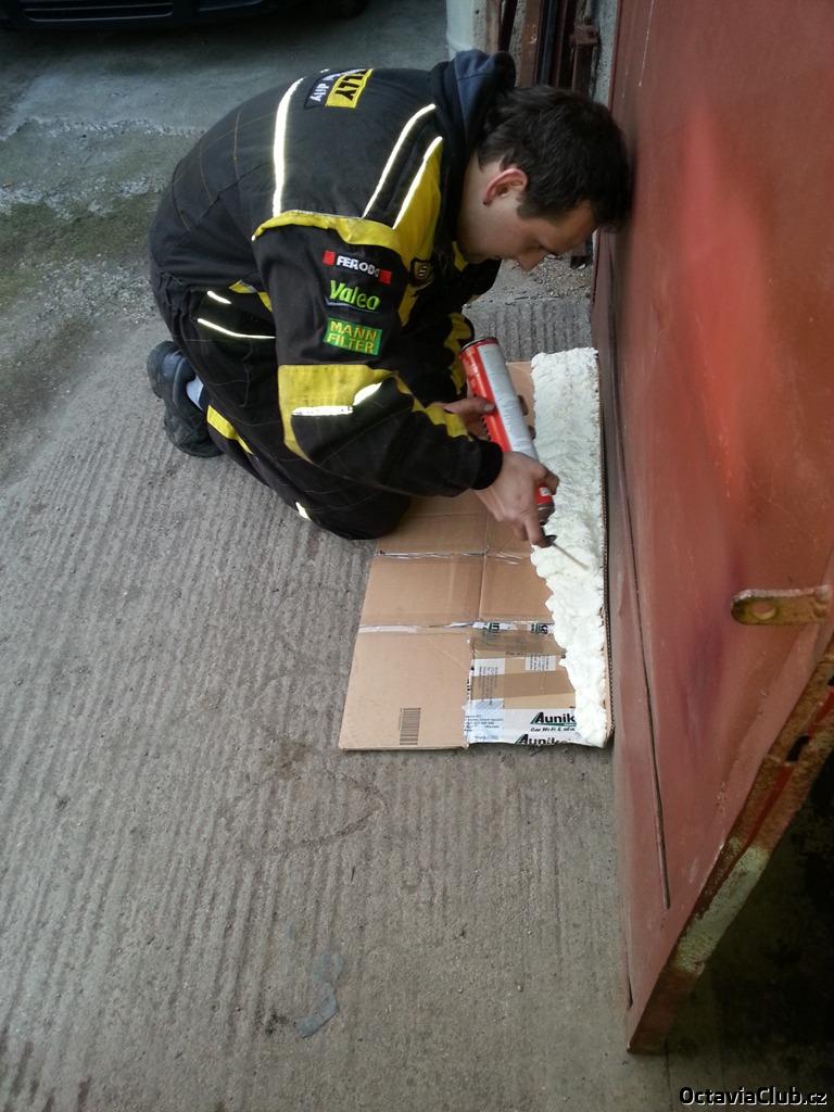

1) se udělala menší forma na pur pěnu a vystříkala se aby se druhý den mohla ořezat a očalounit

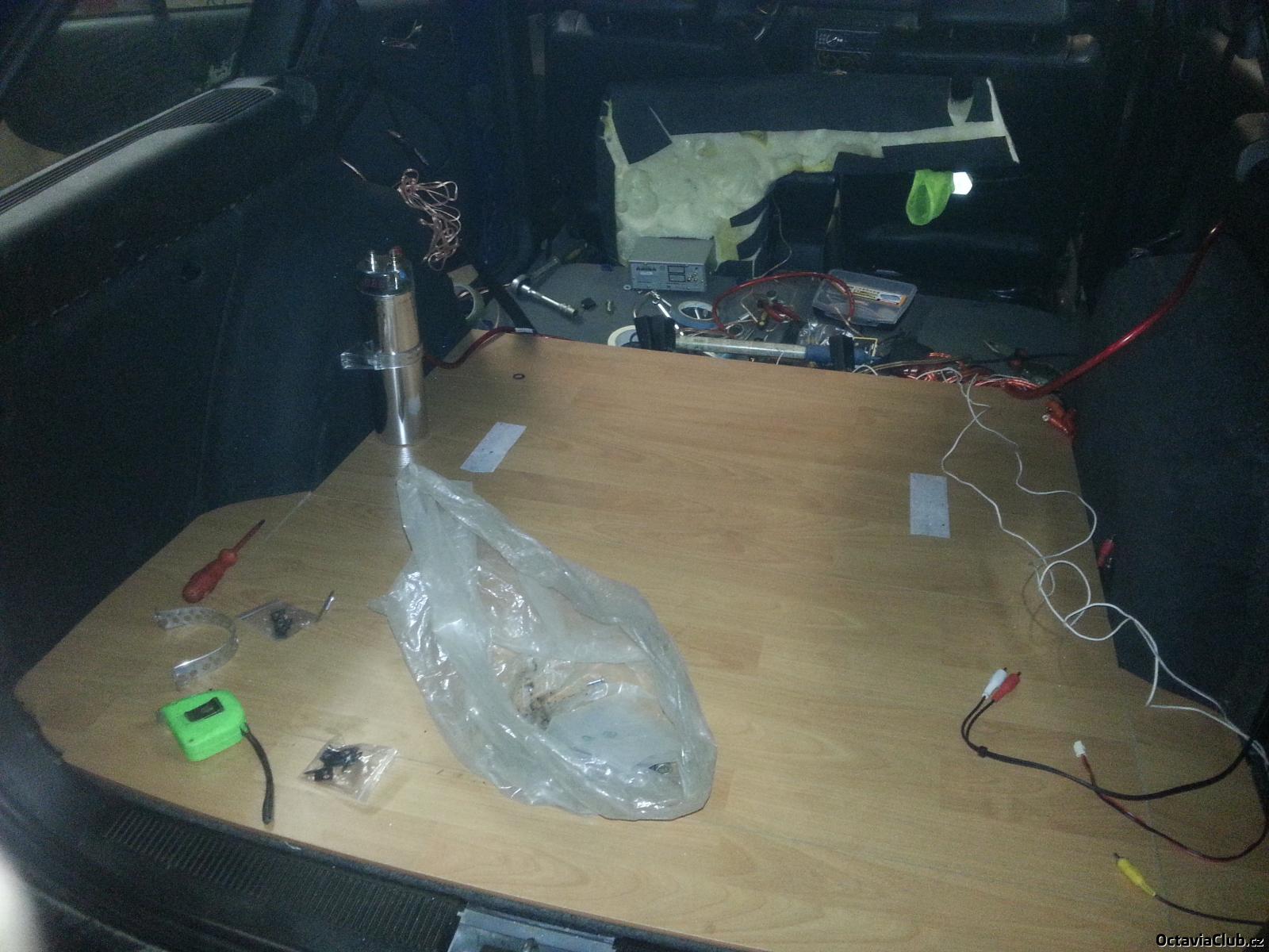

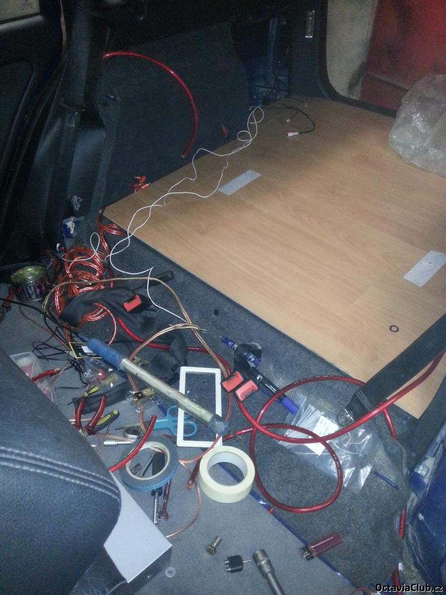

2) se rozebíraly plasty a tahaly další kabely na nové zesilovače a repráky

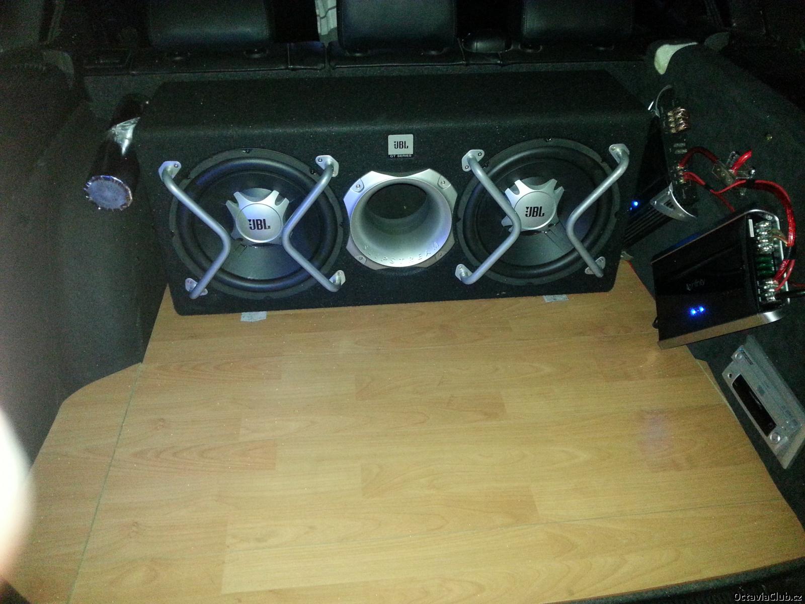

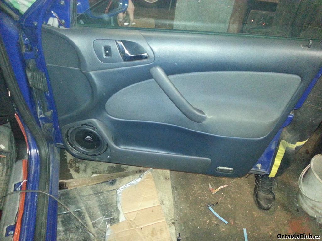

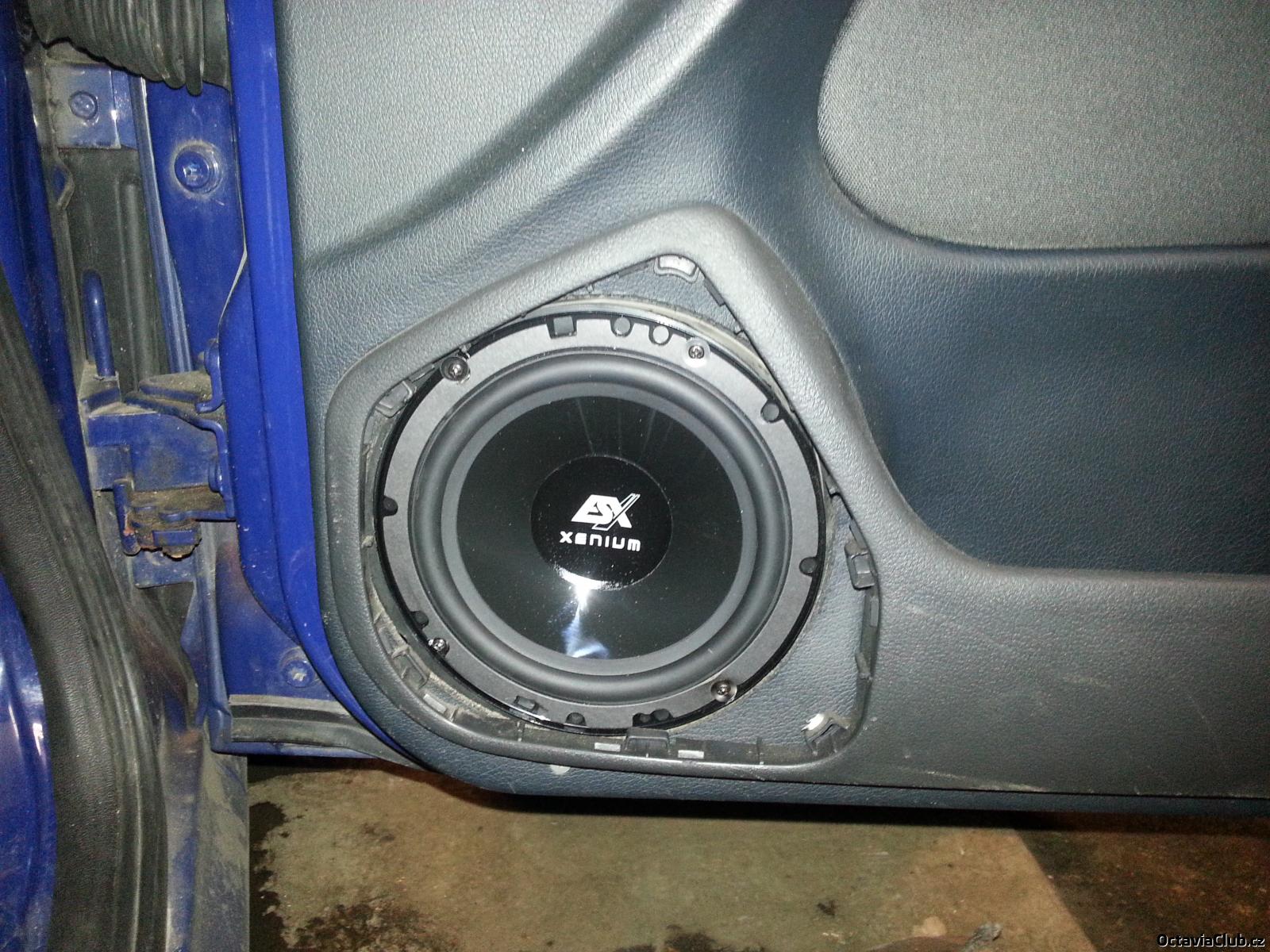

3) se pozapojovali a umístili repráky do dveří (repro + vyhýbka + vejška) a vzdau repro do bočních plastůpost-19884-0-64070300-1363548654_thumb.jpgpost-19884-0-17262600-1363548689_thumb.jpg

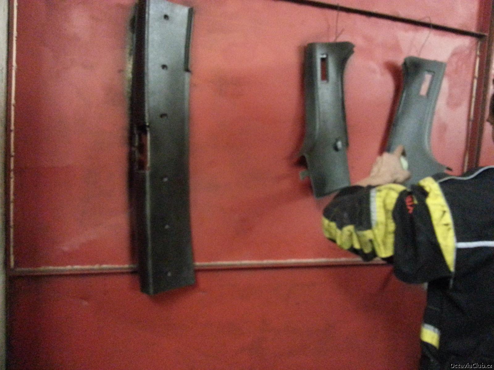

4) se nalakovali zbylé šedé plasty okolo zámku kufru

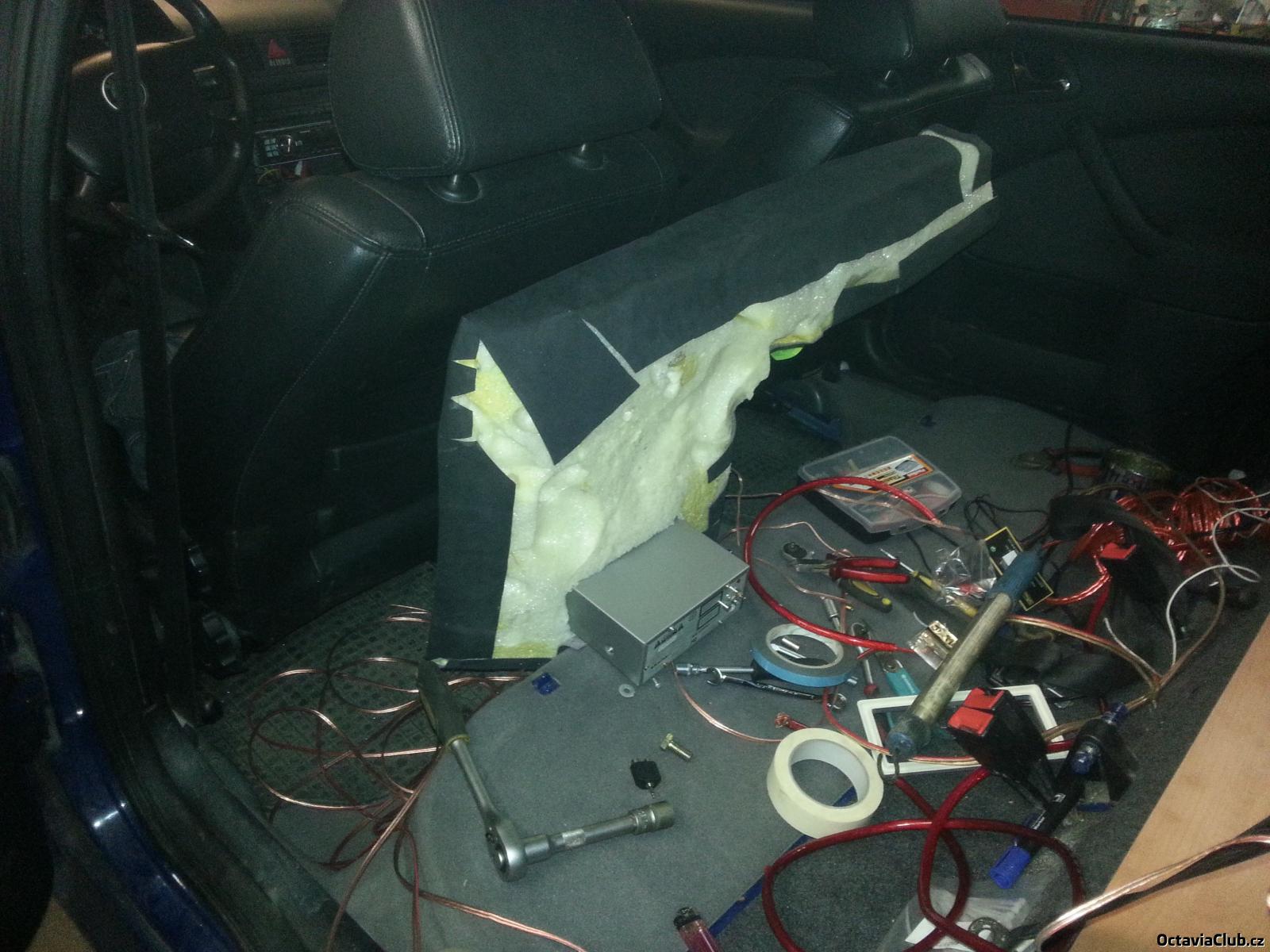

5) se očalounil model látkou a udělal se otvor na DVD

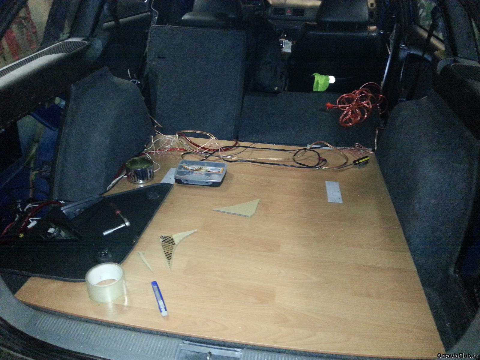

6) se začli kabeli protahovat, upravovat a zapojovat

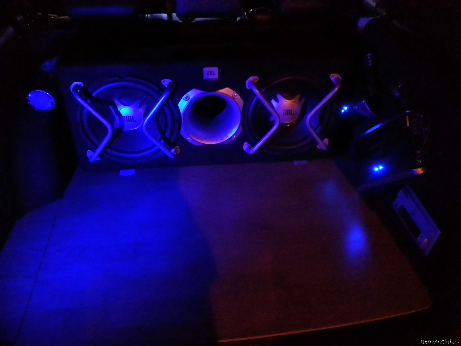

7) a finální zapojení
No jsem zvědav na živo,ale nějak mě tam takhle z fotek v tom kufru něco nesedí :rolleyes:
Jinak 2F kap je až dost,ale přez metr od zesu je ti prd platnej. Měl bejt hned u zesu na woofer. Na zesu na kompa není potřeba. A repra vzadu nevím zda jsi neměl pořešit malonko jináč než do origo umístění (když tedy vezmu že je tam máš kvuli DVD a pokud možno prostorovému zvuzku)
Smog:Smog: vše bude jakmile budou další finance ;)
Spooky1:Spooky1: to ani nevím, že vadí když je kapacitor od toho dál...mám ho tak cca 70cm na kabelu.

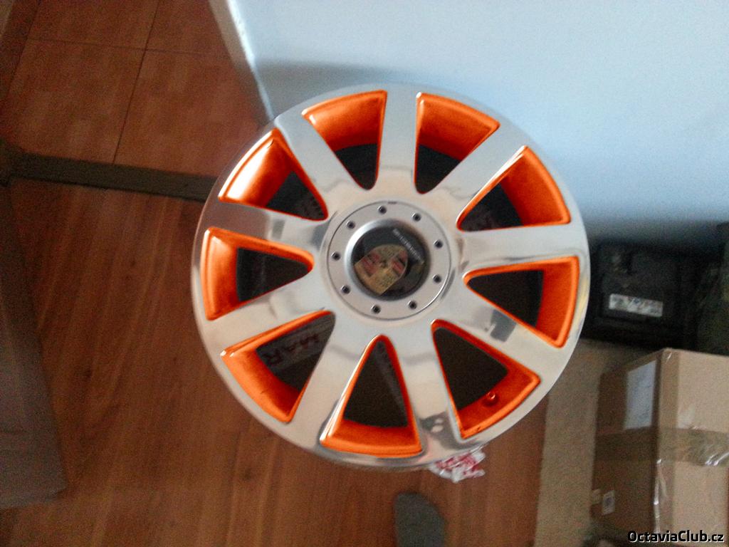

Jinak dále musím řešit nestartující auto :/ naštěstí mi stojí před barákem a mám koupené již kabely :D a dneska jsem si hrál v Photoshopu a udělal fotku vyleštěných kol i s oranžovými středy a je tedy rozhodnuto, že půjdou do oranžové...hrozně se mi to líbí ;)
Tuto fotku jsem již prezentoval při rozhodování
A tato je na mých vyleštěných kolech s PS vnitřkem do oranžova
