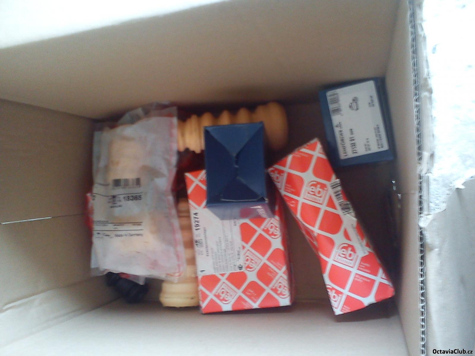

kotouče ještě zimu vydrží a na jaře proběhne výměna všech 4 ;) taky jsem zjistil, že musím vyměnit silentbloky na ramenou a tlumítka jsou nejspíš ještě origo - teda aspoň vzadu byl doraz ještě ze srpna 2002 :))) ještě jsem lehce přeleštil koncovky výfuku, ale budu se na to muset ještě vrhnout vrtačkou :)

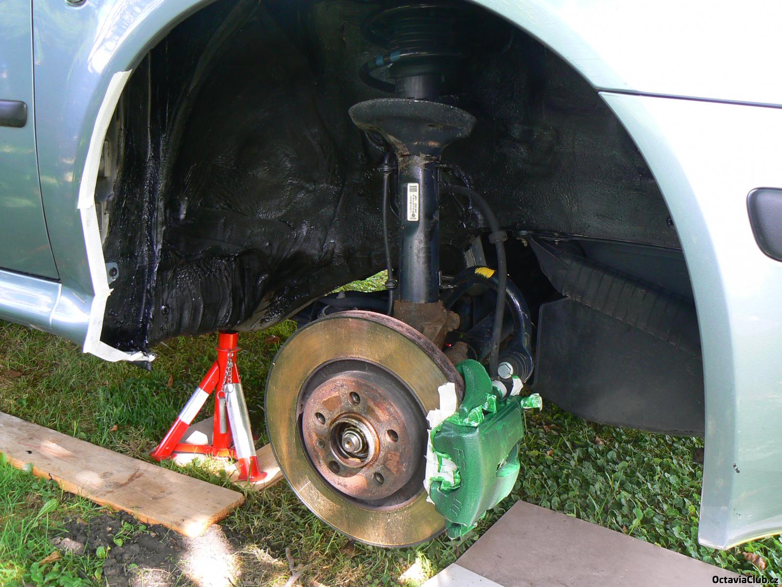

surfman: no, já se k tomu odhodlával celý léto, až teď byl konečně čas.

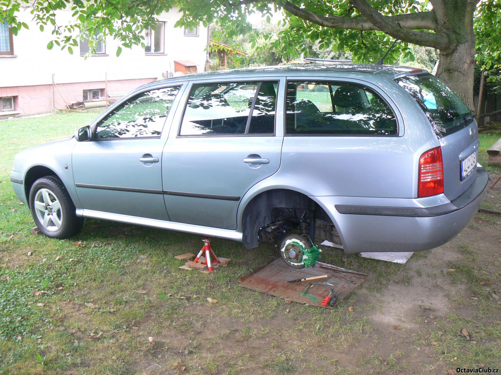

strávil jsem tím celou sobotu a dneska asi od 9 do 14... a ještě vlastně brzdiče schnou v garáži, ale už je nastrojeno :)

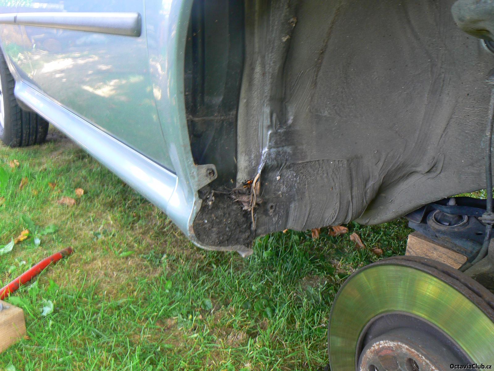

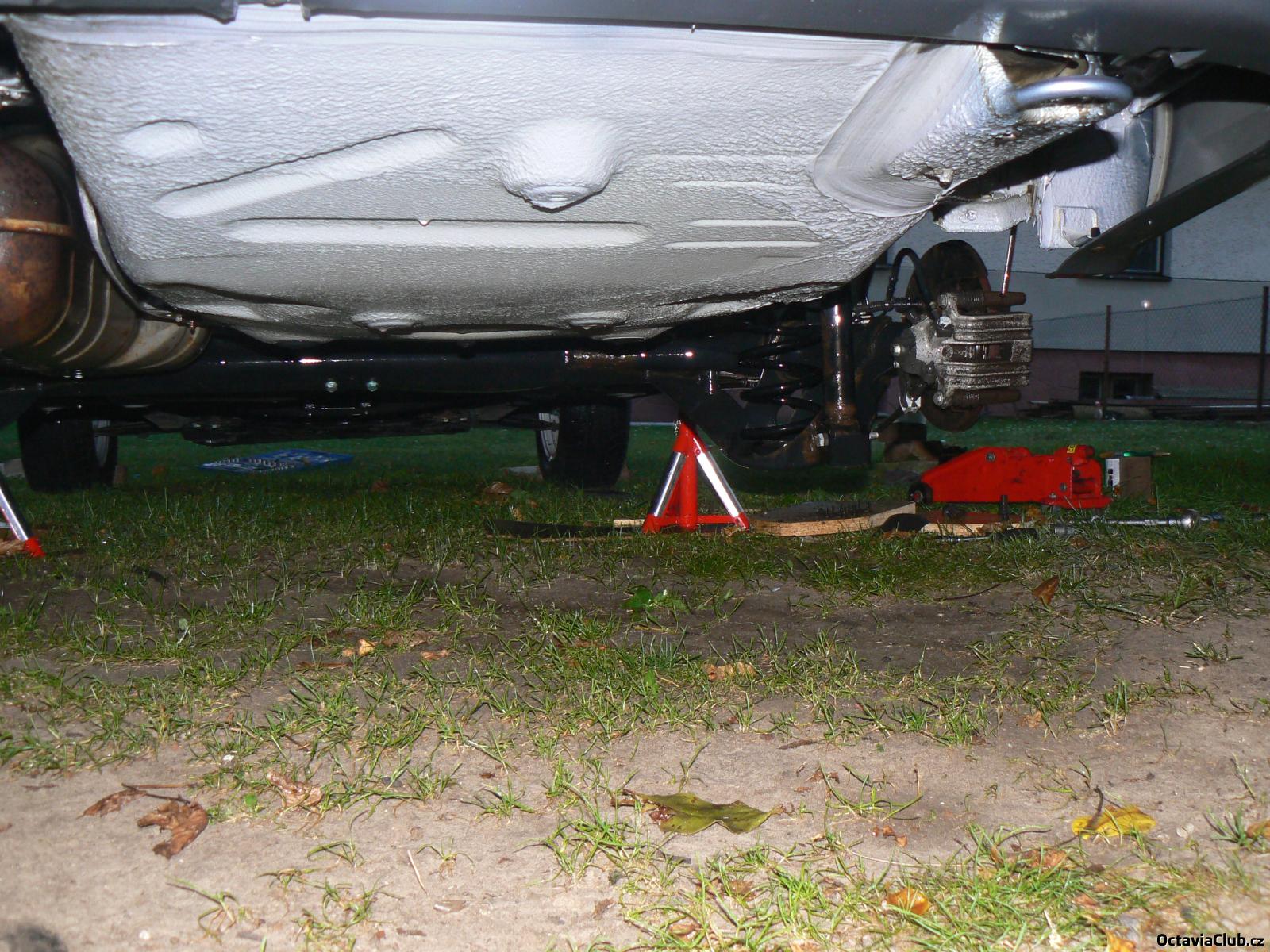

včera ráno jsem odstrojil přede, nastříkal Carlan, opláchnul pořádně wapkou, nechal uschnout, mezitím jsem umyl plastové podběhy a kola a když bylo auto suchý, tak jsem začal natírat.. 1 vrstva Body 930.. pak 2x brzdiče, srovnal jsem prahy (byly klasicky prohnutý od heveru) a ty jsem taky natřel Bodyčkem.. no a pak jsem to nastrojil, a vrhnul jsem se na zadek.. výměna prachovky na pravém tlumiči, sundání podběhů, umytí a nechal jsem to přes noc uschnout..
