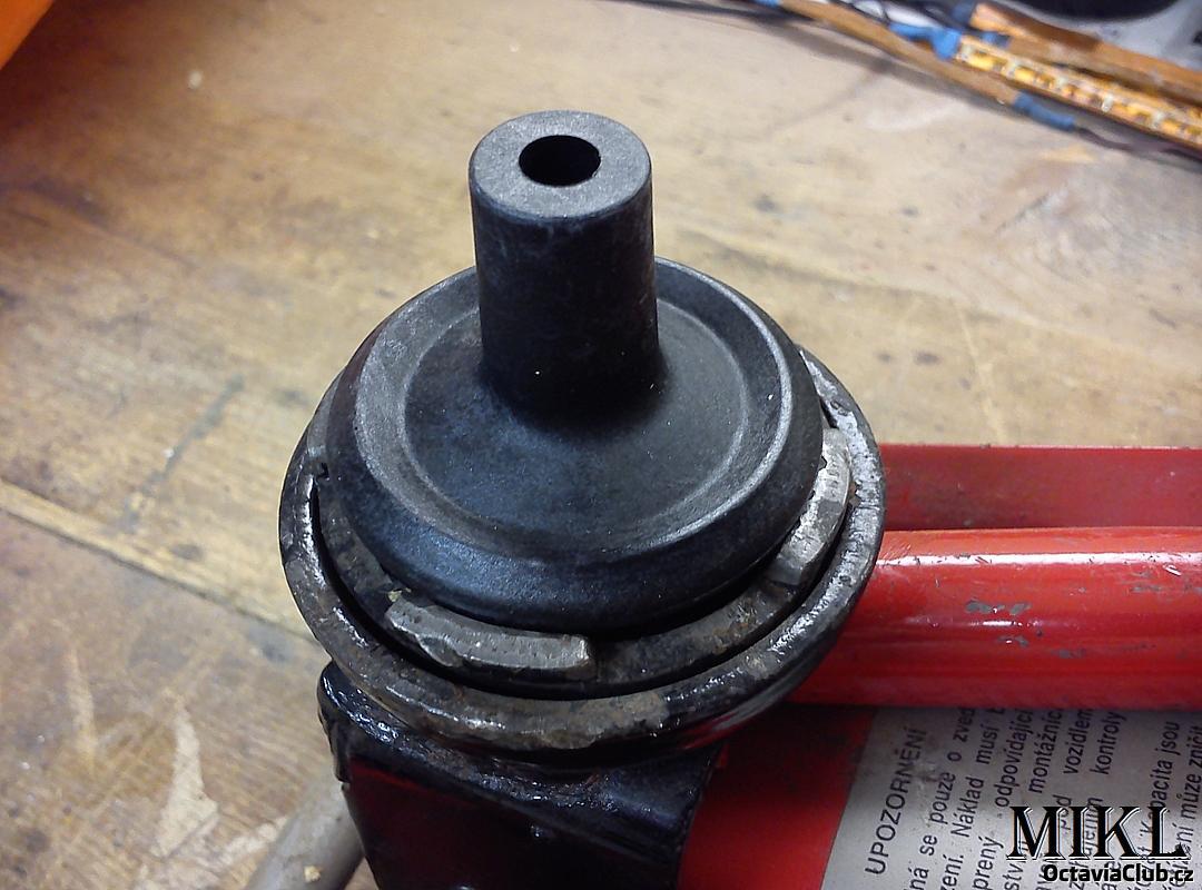

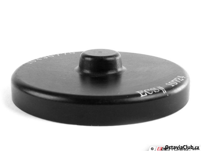

Ahoj,
měl bych dotaz ohledně úchytů pro zvedák - při koupi jsi dostal i ten "kovový čudl" na zvedák?
Nebo jsi ho musel sehnat jinde?
Zvažuji také pořízení téhle sady abych pošetřil prahy při výměně kol
Díky
Jestli myslíš ten na fotce,tak je součástí sady.Je to plast.
http://www.autodilyhh.cz/uchyt-pro-zvedak-octavia-1-kompletni-120400000
Upraveno uživatelem mikl
Upraveno:
Myslel jsem, že máš na zvedáku tenhle díl
odkaz na sadu https://www.ecstuning.com/Volkswagen-Jetta_IV--2.0/News/VW_MKIV_Jetta_GLI_TDI_VR6_Jack_Pad_Adaptor_Set_1999_2000_2001_2002_2003/ES251835/
Čili po namontování 4 držáků, ještě potřebuješ ten kovový čudl na zvedák pro aretaci. Ten bohužel na fotce od cc chybí.
Upraveno uživatelem ZdenekK
