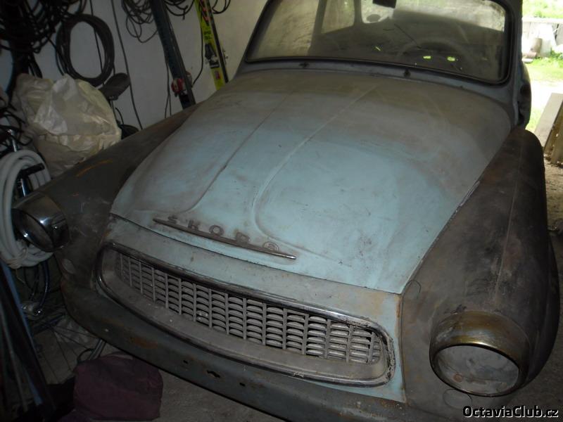

Posun nastal ked sme boli tento rok v Brne na burze ND pre veteranov. Ceny tam boli samozerejme sialene a nic sme nekupili, ale zase som dostal chut nieco pre nultu seriu spravit. Tak som zacal detailnejsie a castejsie prehladavat internet a oplatilo sa. Narazil som na inzerat v ktorom predavajuci ponukal Octaviu 1963, podla fotiek v dobrom stave. Cena dohodou. Tak som napisal mail, v ktorom som ziadal predavajuceho aby napisal, kolko asi by za to chcel. Cena ktoru si urcil ma celkom milo prekvapila a o dva dni sme uz boli u nich na navsteve :lol: ! Nebolo treba moc rozmyslat - rychla obhliadka, nejaka ta "skusobna jazda" a bolo rozhodnute. Do kariet mi hralo aj to, ze bratranec pred casom zakupil Ducato na ktorom chce vozit auta. Akurat nemal lyziny. Tolko som ho otravoval az ich zbuchal tak cca za 2 dni a na ten treti sme vyrazili na vylet :D (cca 100km). Auto sme za pomoci predavajuceho nalozili a priputali a mohli sme ist domov. Kam sme sa pohli boli sme cislo 1 :lol: ! Vsetky oci na nas :lol: ! Na pumpe sa chodili ludia pozerat a vypytovat co to je :D ! No a od toho dna mame dve octavie nultej serie :palec: . Stav je celkom dobry. Chytene su prakticky len predne blatniky , ale daju sa opravit (ked tak mame aj funglovky, ale tie setrime pre 1962). Nejaka ta bodka je aj pravom zadnom leme, ale inak v pohode a hlavne je prakticky vsetko plne funkce. Plan bol pouzit ju na ND, ale to nehrozi. Nedokazal by som ju rozobrat a rozpilit :blink: . Rozhodol som sa, ze 1962 sa da do originalneho, povodneho stavu a z 1963 sa spravi replika pretekarskej verzie TS.
Takze nejake tie foto 1963:

A foto 1962 :(

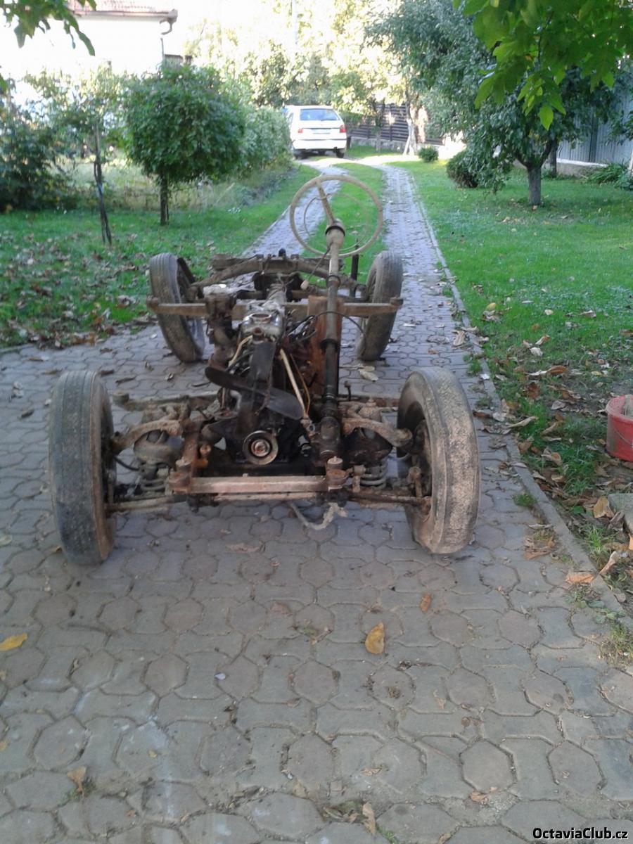

Kluci to si vazne myslite, ze by som to urobil? Ja, uplne na totalku fanatik do nultej serie :rolleyes: ? Zamerne som to tak naformuloval, nech je trosku chaos :pivo: ! Rezať sa ale bude. Dôvodom je toto
post-20-0-76467200-1379109308_thumb.jpg post-20-0-60986600-1379109386_thumb.jpg post-20-0-56339300-1379109466_thumb.jpg
Je to octavia super 1962. Teraz uz byvaly majitel sa rozhodol ze chce robit traktor a dal ju preventivne na inzerciu. Tak som sa tam isiel pozriet a dohodli sme sa. Ja si beriem komplet plechy a on ram s motorom, prevodovkou atd. Dnes po praci sme to poriesili, takze uz mam kasnu doma.
Takze moja octavia 1962, ktorá bola silno poskodena a uz mala byt len na ND znovu ozije. Ram sa komplet tuto zimu zrenovuje a karoseria zostane na ND - takze rezat sa bude :o .
