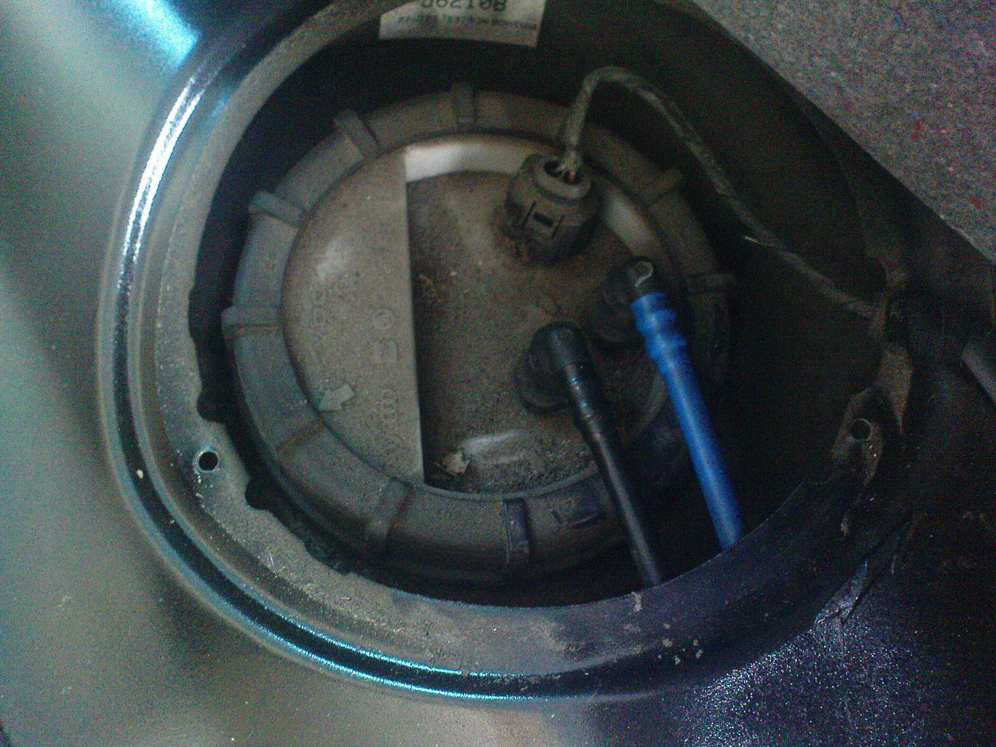

Hadičku z těch plast kolínek nestáhneš.Na těch kolínkách jsou pojistky..myslím že ji povytáhneš a pak to kolínko stáhneš směrem nahoru.Na plováku ti zustanou jen 2 komínky.
Ne povytáhneš, to bys je poškodil. Naopak pojistky zatlačíš dovnitř. Kolínko je třeba trochu odlehčit- to znamená dotlačít lehce dolů a potom zatlačit pojistku.
Upraveno uživatelem Pepa007
