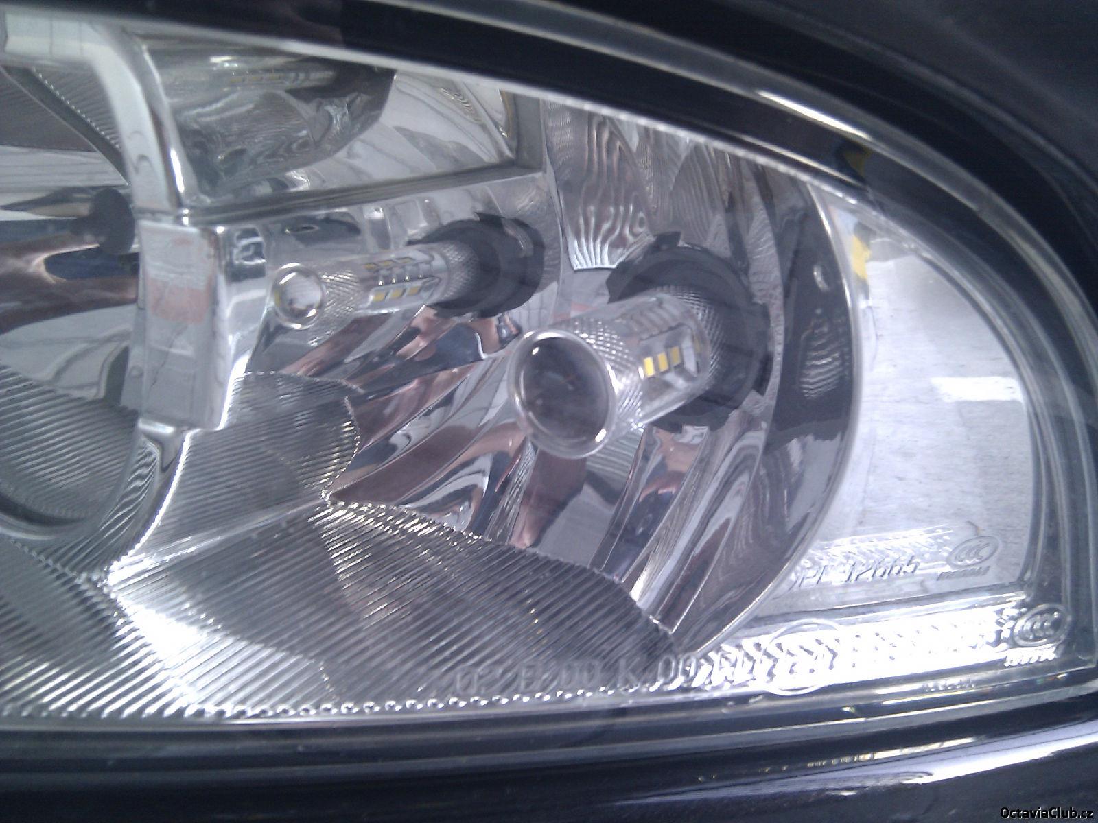

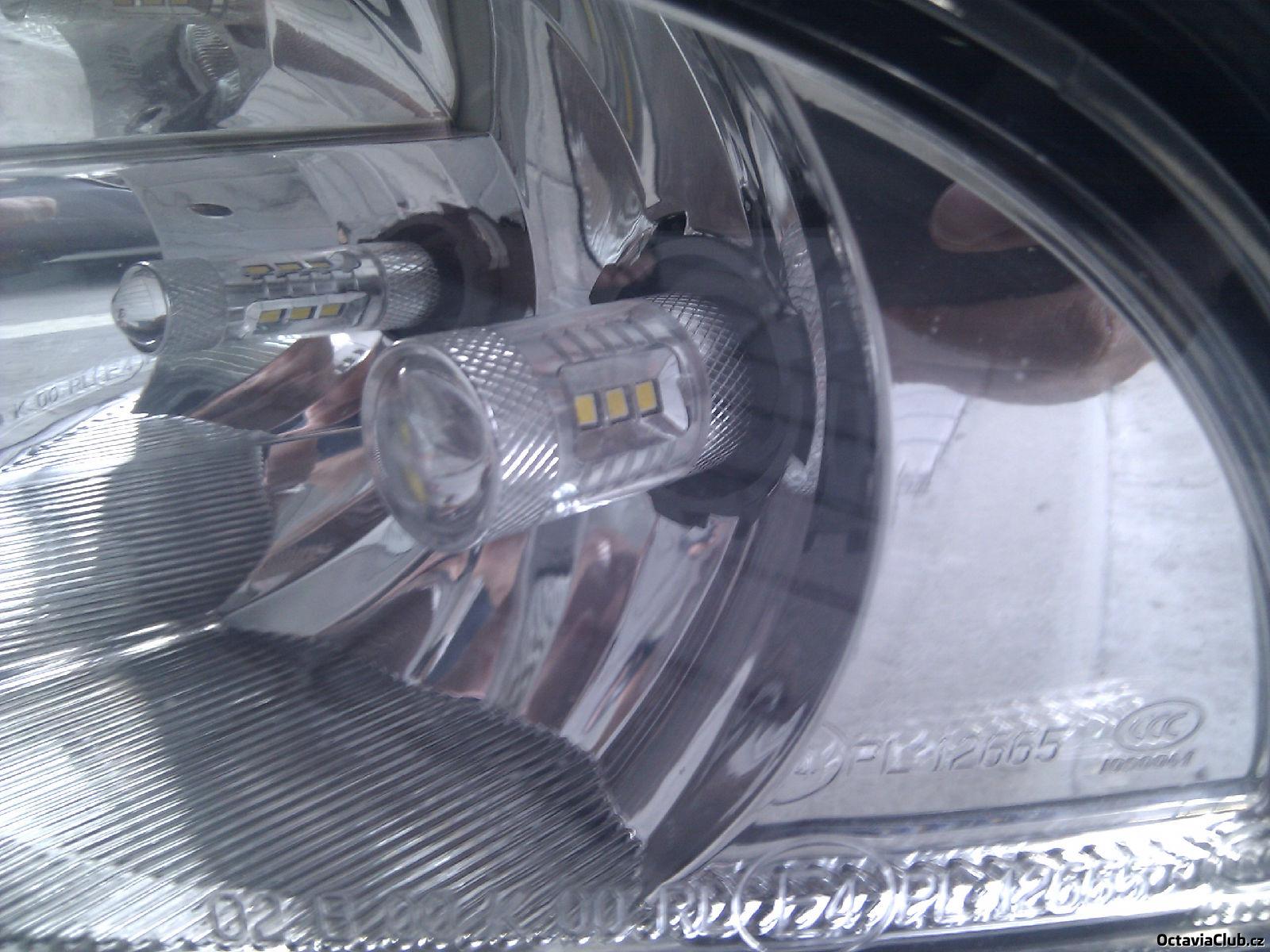

Chalani chcem sa opytat, vcera som menil ziarovky v dialkovych svetlach a vsimol som si, ze v lavom svetle (od vodica) sa mi hybe (ma volu) parabola hore-dole. Resp. ako keby sa nou nastavoval sklon, no v pravom svetle je uplne napevno.
Je to OK, alebo je nieco zle? Este som sa s tym nestretol :blink:
Viem, ze stretavacky sa nastavuju tymi bielymi cuplikmi (to som uz steloval), a dialkove by sa mali tiez nejako. Tych stelovacich matiek tam mam tusim 4, no len 2 viem na co su :D
Ale toto mi pride ako nie moc v poriadku, lebo v druhom svetle to tak nie je. Pytam sa hlavne preto, lebo za chvilu pojdem na garancku a bude mi koncit zaruka, tak chcem vsetko vycihat a popripade opravit/vymenit este v zaruke.... :)
Boa, tak tam nebude nieco v poriadku :wallbash:
Edit: tak som sa na to pozrel lepsie a zistil som, ze parabola je len vyskocena z toho vodiaceho kolicku (alebo ako by som to nazval), ktorym sa nastavuje sklon paraboly. Stacilo tu matku pritiahnut nadoraz, a zatlacilo sa to pekne naspat. Este musim vecer nastelovat sklon (lebo som to uplne rozhodil) a bude to snad OK :)
