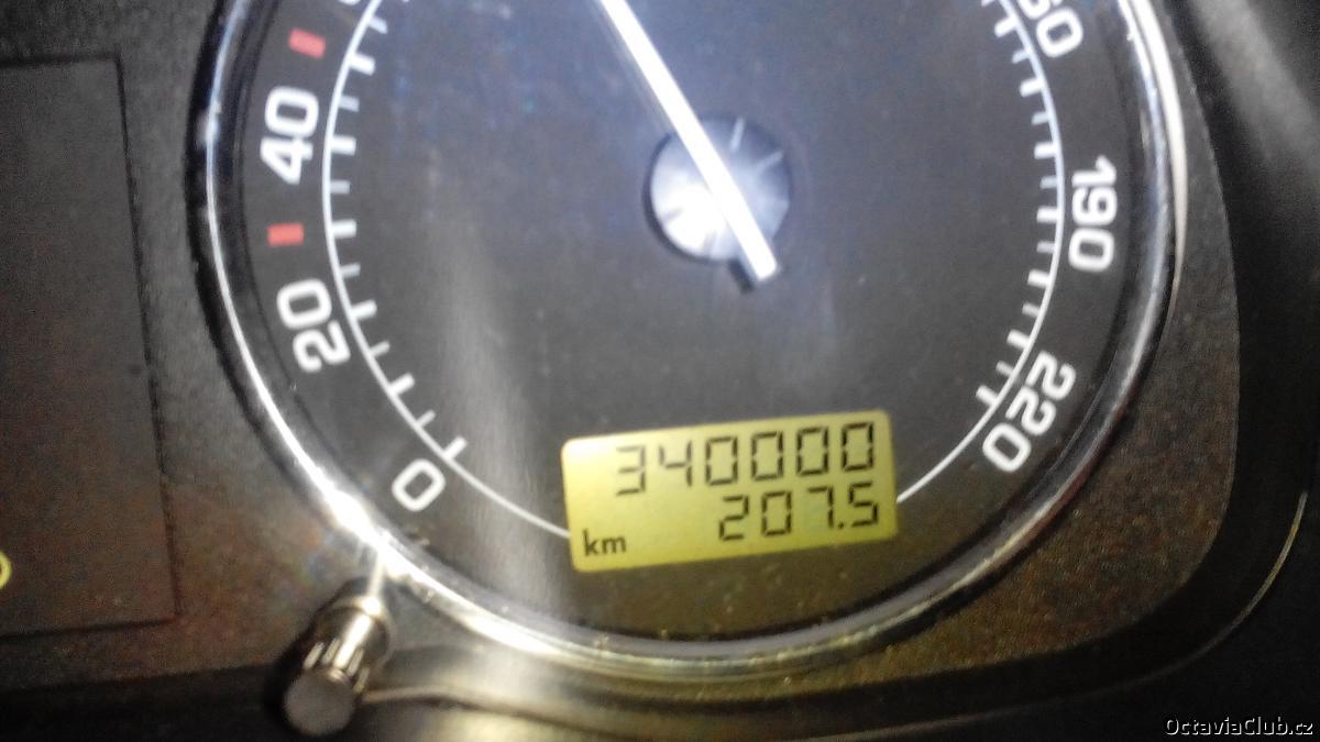

340k za náma, až mi dojde nová baterka do noťasu tak možná konečně udělám log za jízdy kvůli té váhy..
