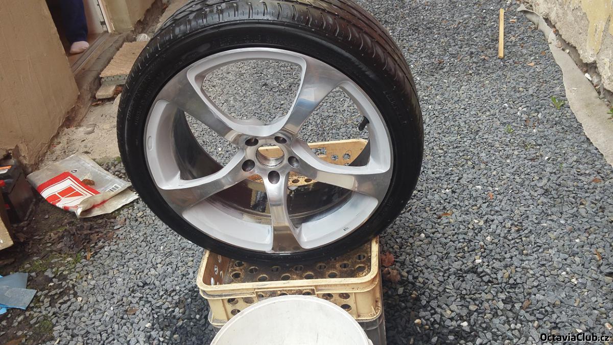

tatík furt spokojeně jezdí, auto dostalo nové tlumiče bilstein a dneska jsme dovezli 18tky :) dá se jim trochu péče, koupí 2 gumy a budou slušet si myslím, předchozí majitel je stříkal sprejem tak to teď drhnem dolů a buď se čela vyleští nebo stříknout :) a zanedlouho nejspíš půjde auto na eibach pružiny

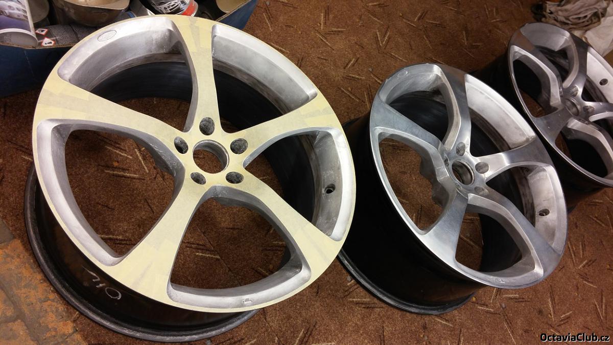

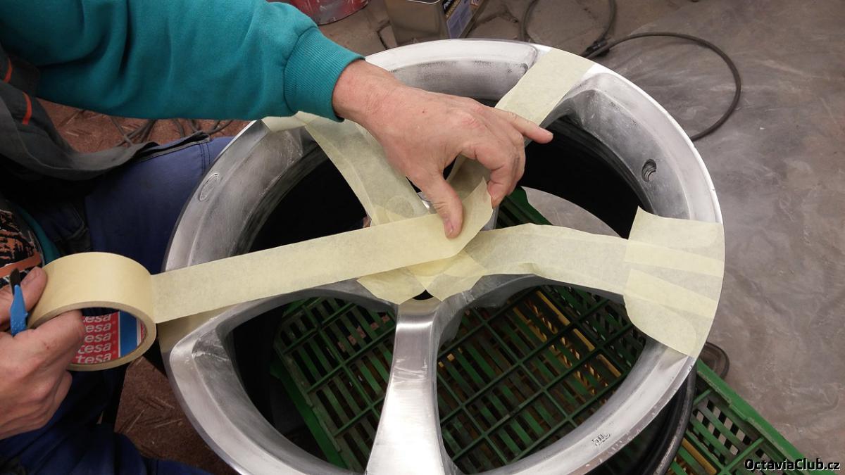

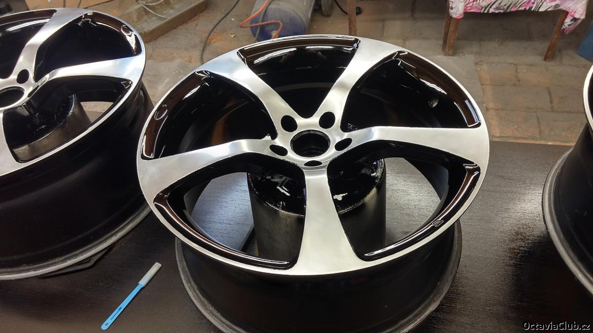

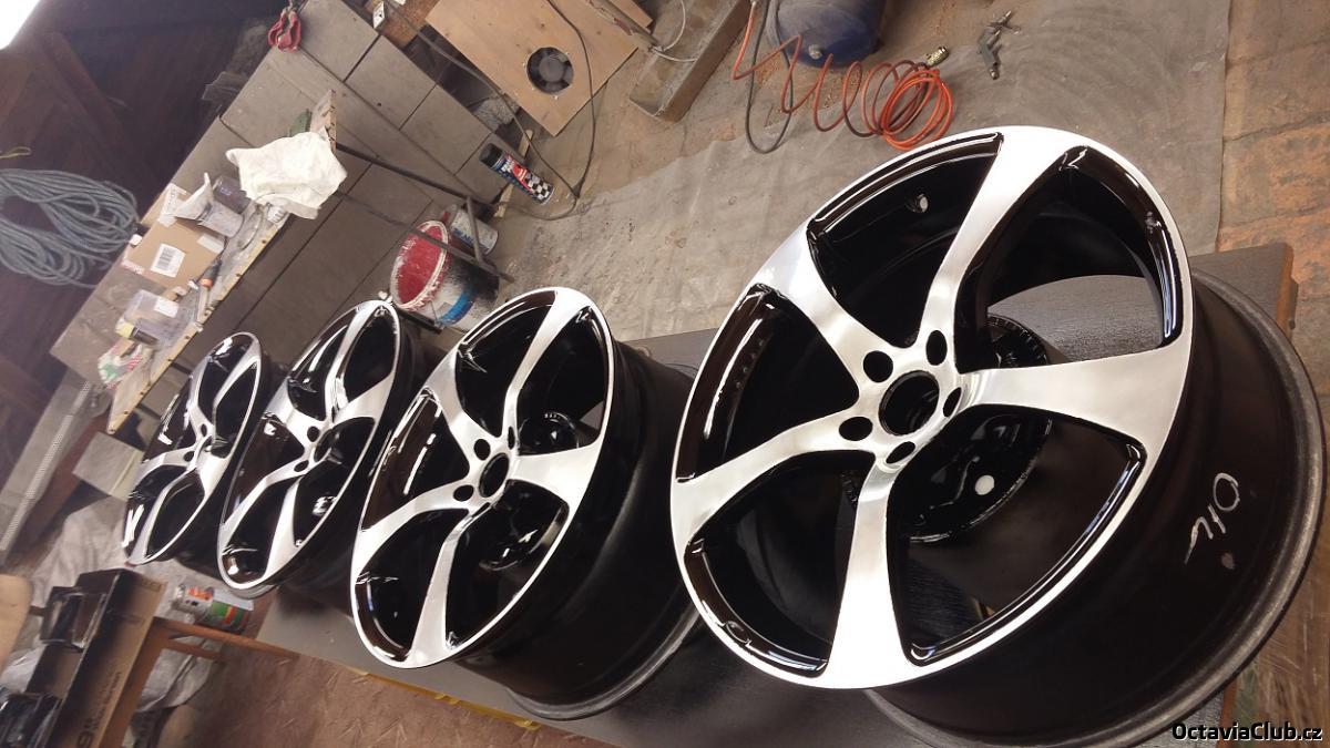

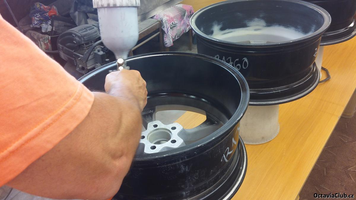

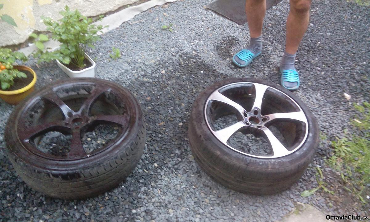

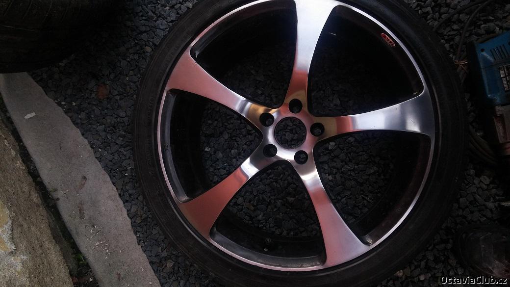

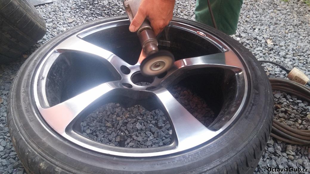

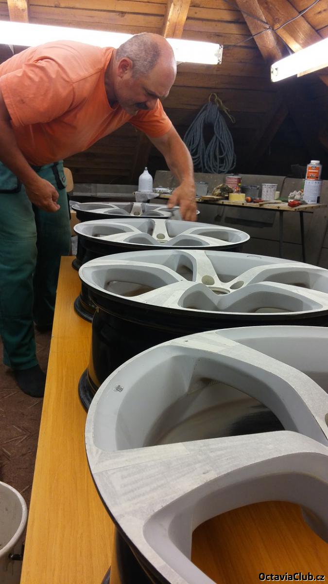

tatík se pustil do renovace kol, černá už se moc neleskla a středy chtěly taky pořádně poleštit, takže čela jsou přebroušené až po 2500 smirek a střed je v plniči nachystaný pod lak, zatím jedno kolo hotové

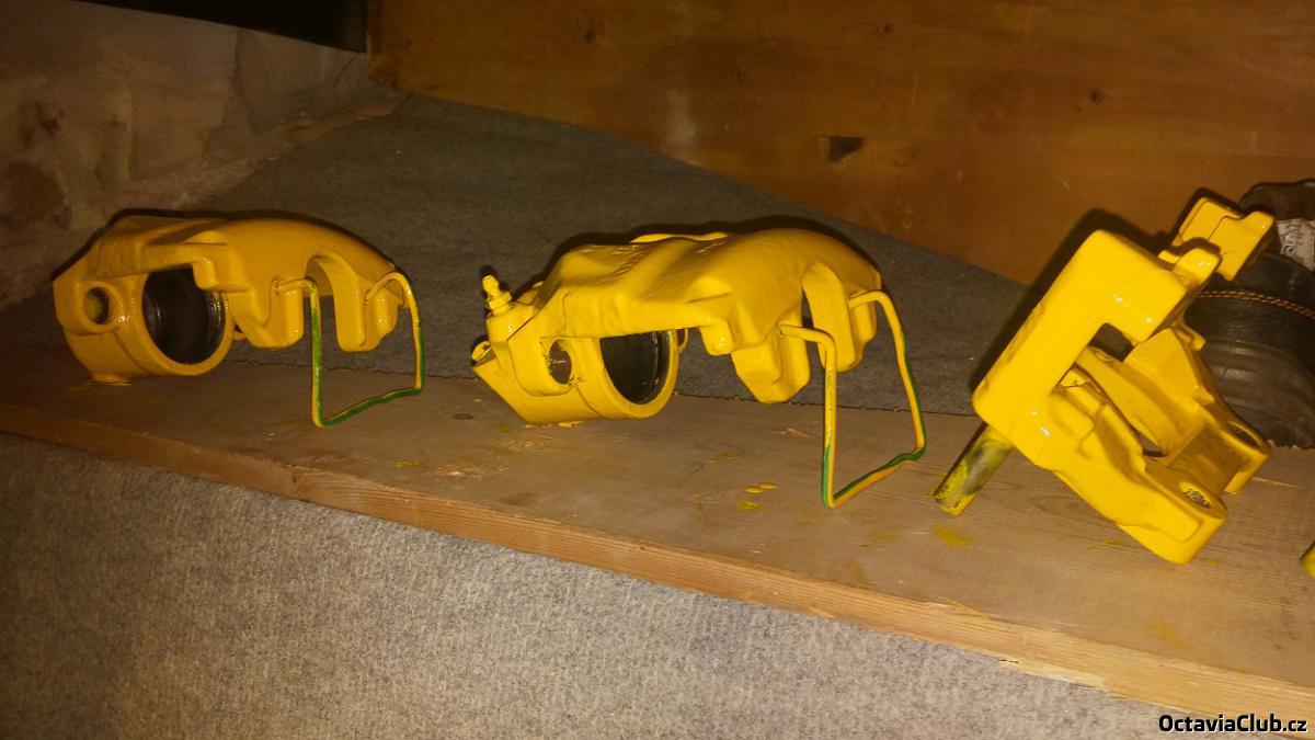

brzdy jsou už komplet nachystané, jen se čeká na příznivější počasí a trochu času

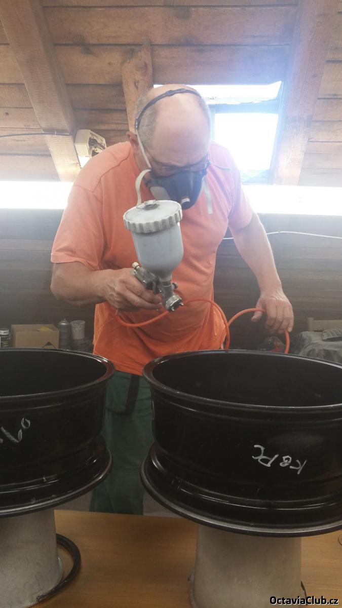

tatík pořád ladí kola, když na ně stříkl plnič tak mu to popraskalo, tak se musely brousit celé až na hliník znova, teď už je má zalepené a až bude tepleji bude stříkat základ na lehké kovy, plnič, brousit a pak černá lesklá a vyleštit čela..pak dám fotky v průběhu
