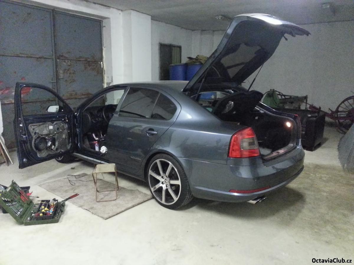

Alessi pocuj co si robil s tym oknom? moje soferove trosku vrzga a spolujazdcove sa z 10tich krat 7krat vrati dole ked ho zatvaram :rolleyes:
Je potřeba sundat tapec a oddělat těsnění okna a WDčkem prostříknout mechanismus stahovačky. Pak to zase funguje jak má. Lze to udělat i bez sundání tapecu a to tak, že tu hadičku od WDčka prostrčíš mezi oknem a těsněním, ale je potřeba vědět kde se nachází kolejnice stahovačky. Se sundaným tapecem to jde líp a dá se to nastříkat i otvorama na demontáž skla.
