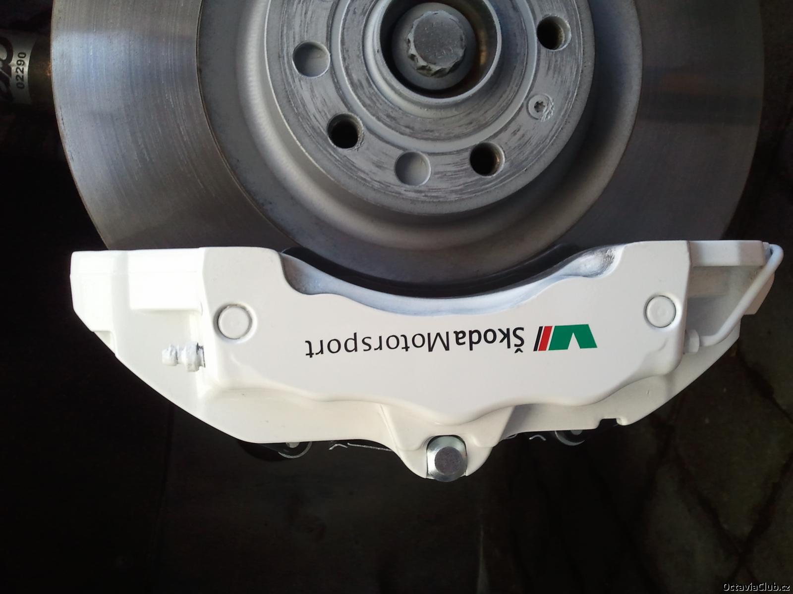

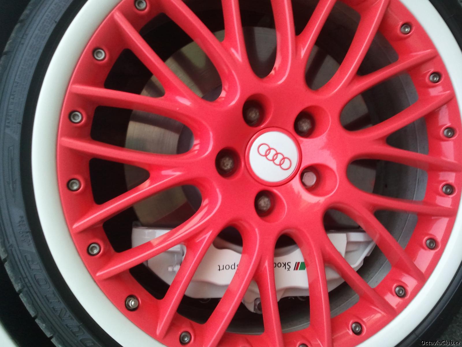

    • Dnes upgrade brzd. Montáž 6 pístku brem o s kotouči břemeno flowating 370mm. Za mě super.
