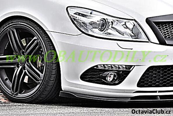

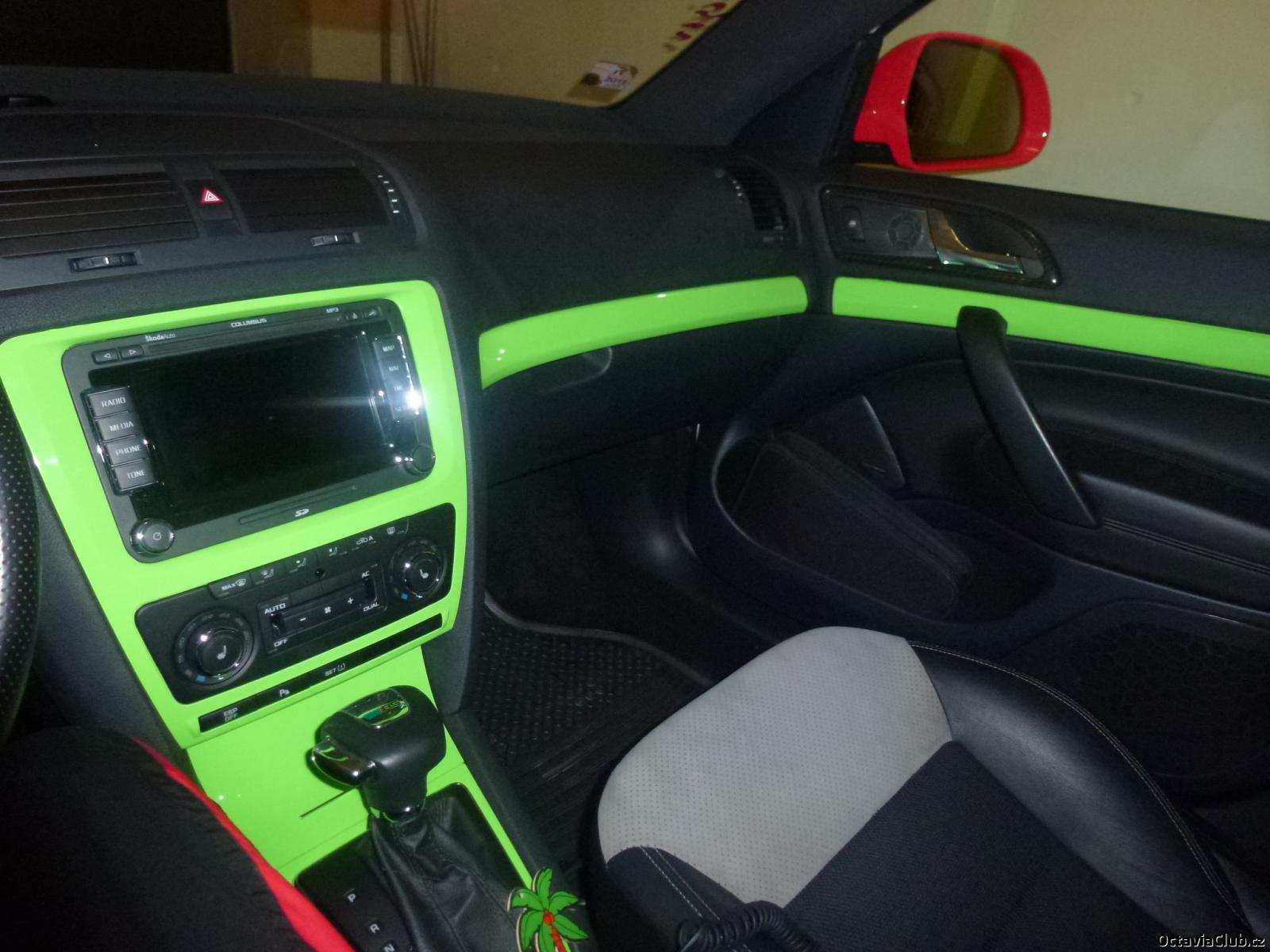

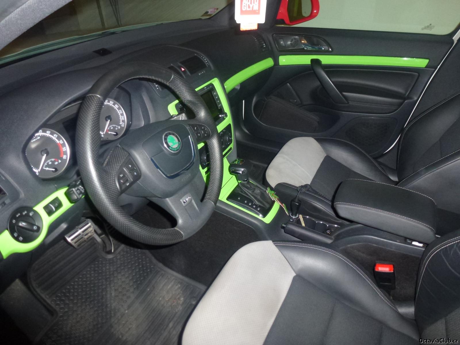

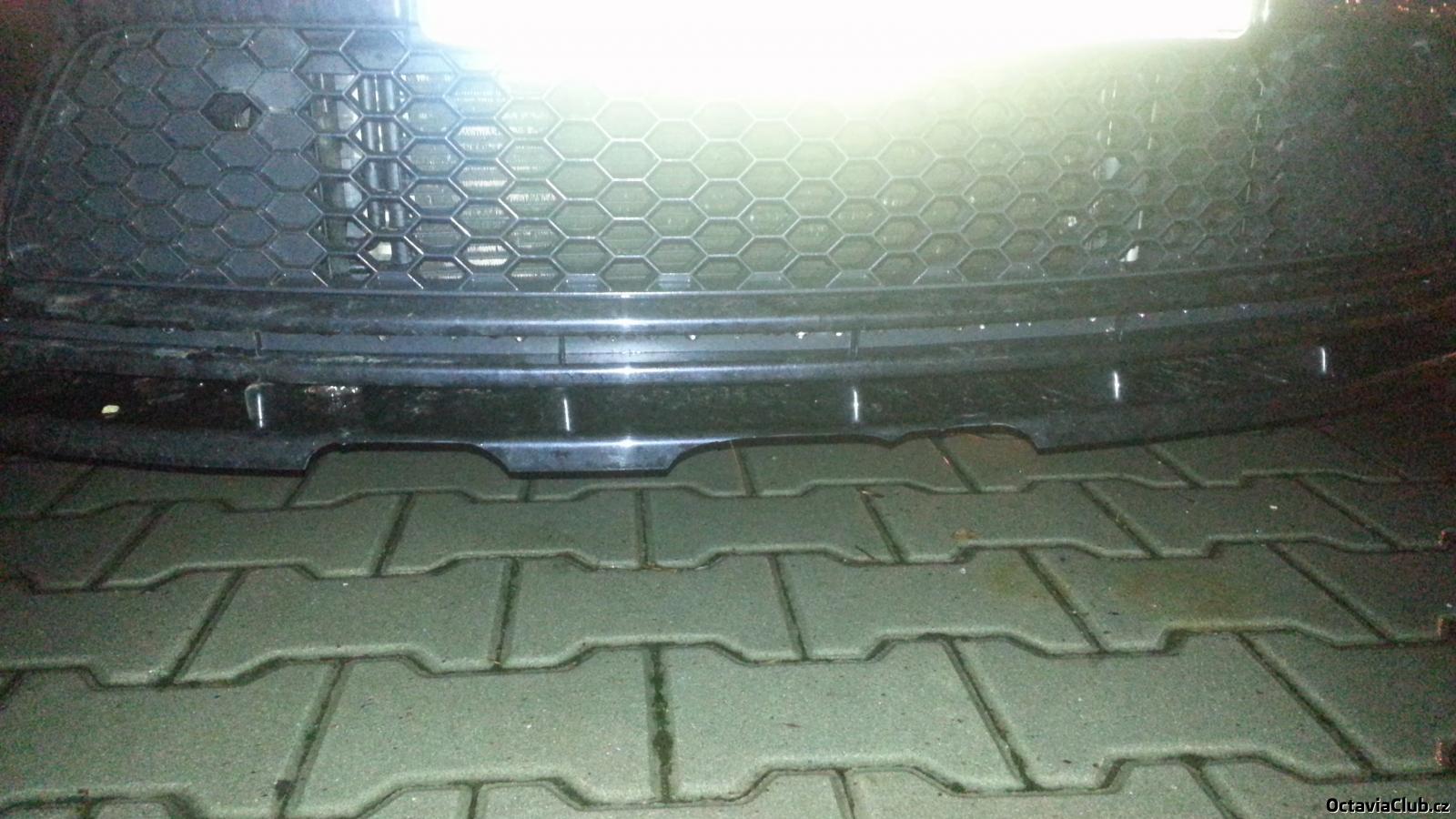

Kámo to jsi vedle jak ta jedle, já nemám supa. Já mám octu >> http://forum.octaviaclub.cz/index.php?showtopic=13929 fotka z mojeho auta je to urvané lízo o stránku z5 a ta fotka s bílým supem to jsem ti dával jen inspiraci bo vpozadí je právě bílá octa s tím lízem. ;)
edit/ tak než jsem to dopsal, tak jsi se stihl opravit. :palec: :lool:
