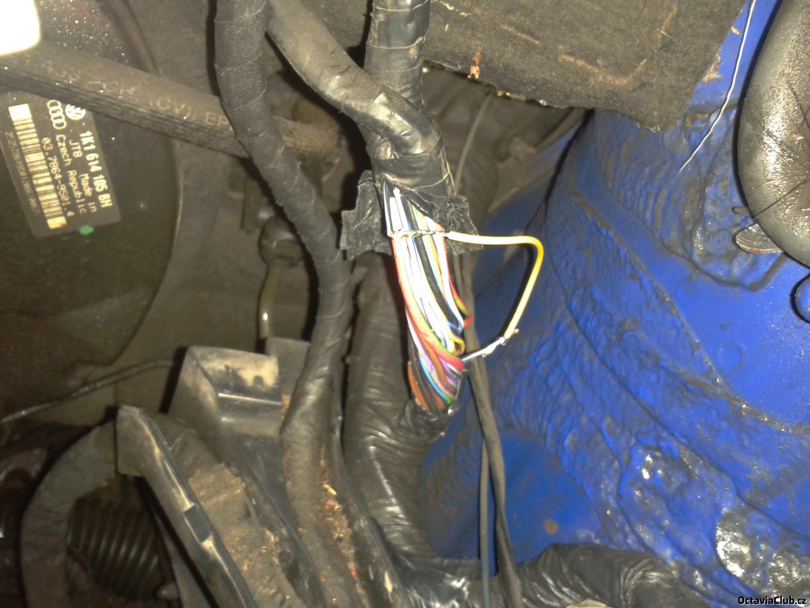

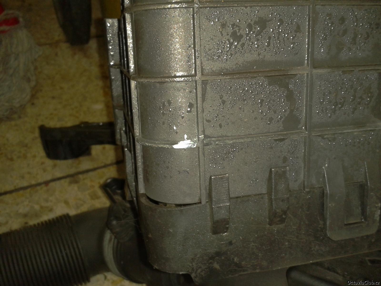

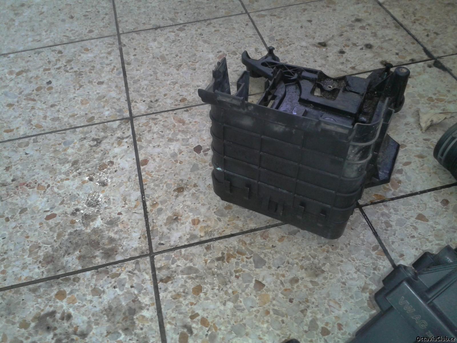

tak sem rozpletl ten svazek a všechny kabely jak nový tak bohužel tady chyba není pátral sem dál rozebral sem i tu pojistkovku co je v motoru ty konektory se mi nelíbyly opucoval sem to prostřík kontaktolem a stejně sem se nehnul z místa
