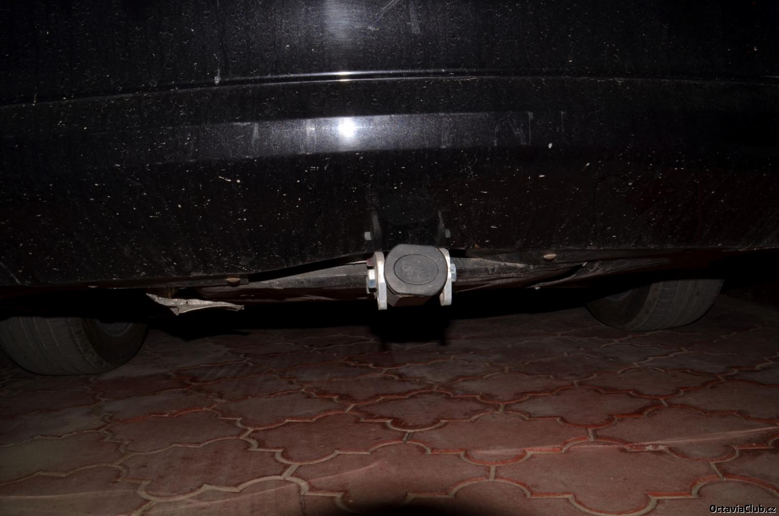

Hydraulik Odesláno Duben 27, 2013 Sdílet Odesláno Duben 27, 2013 na nárazníku bývá naznačeno, kde má být výřez... ráno vyfotím :) 0 Citovat Odkaz ke komentáři
feki Odesláno Duben 29, 2013 Sdílet Odesláno Duben 29, 2013 ahoj, nezabudol si na mna? 0 Citovat Odkaz ke komentáři
feki Odesláno Květen 5, 2013 Sdílet Odesláno Květen 5, 2013 tak nahodou niekto iny? potrebujem to cim skor vyriesit... inak ked som tam do toho pozeral zo spodnej strany, tak tam bola aj nejaka vystuha, to sa reze iba po nu? 0 Citovat Odkaz ke komentáři
Hydraulik Odesláno Květen 5, 2013 Sdílet Odesláno Květen 5, 2013 jej, jsem zapomněl, skočím to hned vyfotit vyrez je pro ten kousek vyztuhy kdo které se nasazuje koule a pro zasuvku 0 Citovat Odkaz ke komentáři
feki Odesláno Květen 5, 2013 Sdílet Odesláno Květen 5, 2013 dakujem pekne, akurat ze tento vyrez tam mam, len furt mi to tazne ohyna naraznik, a pritom uz sa to podla man viac vyzerat neda, na fotke vidno, ze hned za tou hranou zacina vystuha naraznika, plastova... takze neviem kde je chyba... mam tam nebodaj nespravne tazne zariadenie?? 0 Citovat Odkaz ke komentáři
160R Odesláno Květen 5, 2013 Sdílet Odesláno Květen 5, 2013 feki: Výrez na nárazníku je pre originál ťažné. Keď sa tam dáva niečo iné, je treba výrez upraviť, aby nekolidoval s ťažným. Toto sa v tvojom prípade nestalo a preto ti ten nárazník zohýňa 0 Citovat Odkaz ke komentáři
feki Odesláno Květen 5, 2013 Sdílet Odesláno Květen 5, 2013 a myslis ze sa moze tam az tolko zarezat? aj cez tu original vystuhu narazniku? neprehne sa mi nejak narazik alebo take nieco?? 0 Citovat Odkaz ke komentáři
160R Odesláno Květen 5, 2013 Sdílet Odesláno Květen 5, 2013 Nemal by sa, neoriginálne ťažné sa montujú bežne... 0 Citovat Odkaz ke komentáři
feki Odesláno Květen 5, 2013 Sdílet Odesláno Květen 5, 2013 aha, takze mi teda asi nikto neporadi ako presne to treba vyrezat ... a mam pocit ze sa to takto na aute asi ani nebude dat spravit kedze rezat tu vyztuhu nozom urcite nepojde... dakujem pekne za odpoved asi budem musiet zbehnut tam kde mi to montovali... 0 Citovat Odkaz ke komentáři
Hydraulik Odesláno Květen 5, 2013 Sdílet Odesláno Květen 5, 2013 to teda pěkně odflákli... 0 Citovat Odkaz ke komentáři
feki Odesláno Květen 5, 2013 Sdílet Odesláno Květen 5, 2013 tak nie je to ich chyba, bol tam s tym otec, a pytali sa ho na to, ci to maju vyrezat, alebo len ohnut... otec to nechal len ohnut, aby tam nebola pripadne diera... netusil ze to moze spravit taku paseku, ze sa nam teraz zrazaju 5te dvere s naraznikom 0 Citovat Odkaz ke komentáři
160R Odesláno Květen 5, 2013 Sdílet Odesláno Květen 5, 2013 Tak to je ten nárazník celkom slušne ohnutý, keď koliduje s dverami! Naspäť a reklamovať, aj keď na druhej strane, keď sa montážnik zákazníka pýta, ako to chce a spraví to zle, to asi nesvedčí o tom, že je odborník v tom, čo robí 0 Citovat Odkaz ke komentáři
feki Odesláno Květen 5, 2013 Sdílet Odesláno Květen 5, 2013 neviem ci sa to dialo od zaciatku, ale myslim ze nie, teoreticky mohli aj spadnut dvere nizsie... alebo sa mohol naraznik posunut casom... neviem ako maju vyzerat spravdne linie medzi naraznikom a karoseriou alebo 5tymi dverami a karoseriou aby som porovnal co sa pohlo... 0 Citovat Odkaz ke komentáři

Luboschek HK Odesláno Květen 9, 2013 Sdílet Odesláno Květen 9, 2013 for feki: z tvých fotek je patrné, že je použito TZ pro O II předface, proto ten ohnutý plast. Na O II face nebo modely RS je z důvodu tvarově jiného nárazníku nutnost použít TZ pro modely face a RS, kdy uzávěr na bajonet je konstruován o kousek níže, proto to nejde napasovat bez toho aniž by se muselo "brutálně" řezat do nárazníku. Jediná možnost je vyměnit železo za cokoliv pro RS nebo face. 0 Citovat Odkaz ke komentáři
feki Odesláno Květen 9, 2013 Sdílet Odesláno Květen 9, 2013 dakujem velmi pekne za perfektnu informaciu aspon mam cim argumentovat, uvidim co mi na to povedia... montovali to chalani v mitsibishi, tak dufam ze sa zachovaju nejak korektne, najlepsie by bolo ak by ho vymenili... 0 Citovat Odkaz ke komentáři
