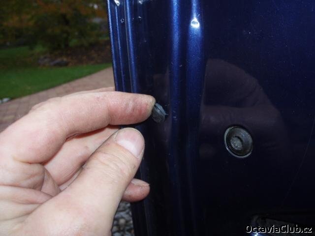

zdá se že nečteš stačí z boku dveří vytočit 2 torxi 20ky jeden de uplně druhej ne tak se sním neper potom vytáhneš kliku jako když otvíráš dveře a taháš ven fabku či tu záslepku pod ní je z boku kliky nacvaklý lanko v klice to vycvakneš a přesadíš dál směrem ven -natáhneš ho a skusíš otvírání :palec:

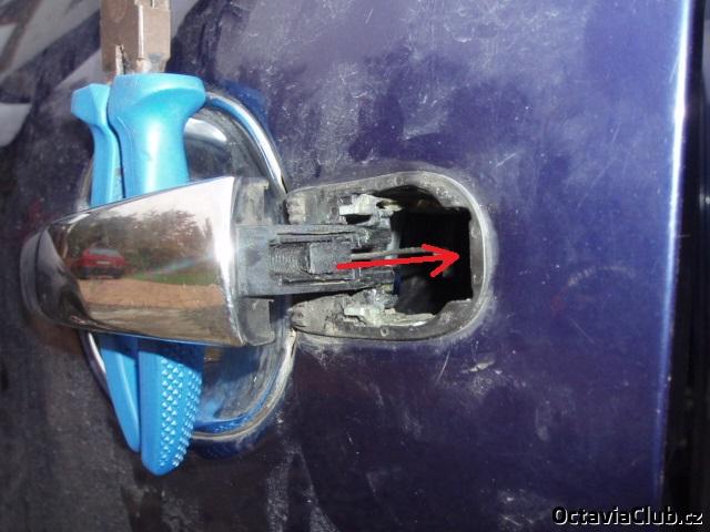

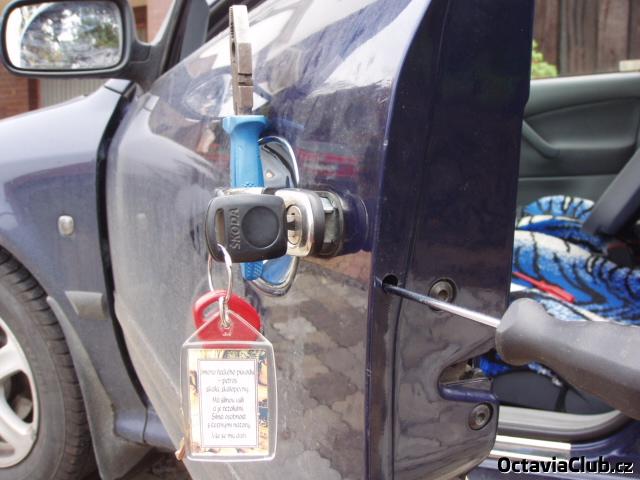

Sundá se krytka pojišťovacího šroubu zámku. Vnější klika se zajistí v odtažené poloze např. kombinačkami a strčí se klíč do zámku. Nasadí se šroubovák T20 (dlouhý úzký), začne se povolovat a za současného tahání pootočeným klíčem směrem ven se zámek vytáhne. První vytažení jde dost ztuha a při povolování T20 je cítit odpor zajišťovacího kroužku.
Lanko, které je v klice se potáhne směrem jak ukazuje šipka (povolí se) a následně se provede zpětná montáž vložky zámku
Správnou funkci zámku je lepší vyzkoušet nanečisto pomocí šroubováku, kterým se zacvakne západka zámku na dveřích (simulace zavření dveří) a když půjde z obou stran zámek bezproblémů otevřít, tak je možné bez obav dveře zavírat. Tímto postupem se předejde případným problémům, kdyby dveře nešly otevírat... :)
