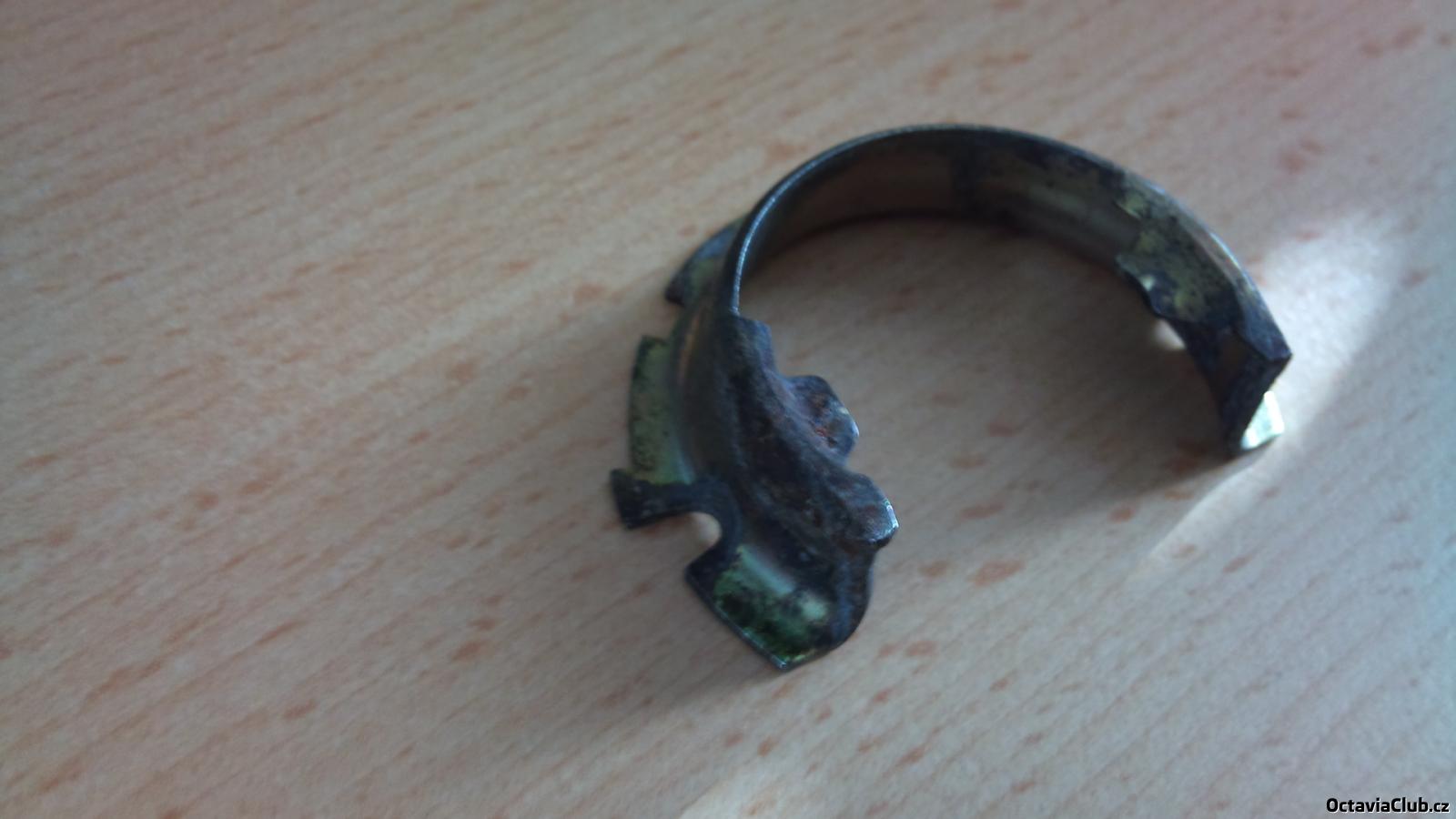

Zilton Odesláno Březen 3, 2013 Sdílet Odesláno Březen 3, 2013 Zdravím,prosím vás,co to je za díl a kam to patří? Pří výměně klik,my tohle vypadlo,jak to tam vratím? Děkuji mockrát. 0 Citovat Odkaz ke komentáři
p2p Odesláno Březen 3, 2013 Sdílet Odesláno Březen 3, 2013 no zadni krouzek z kliky... musis sundat tapec dveri a vratit to tam... 0 Citovat Odkaz ke komentáři
Zilton Odesláno Březen 3, 2013 Autor Sdílet Odesláno Březen 3, 2013 Tapec mám dole,ale jak ho tam vrátit? nějak my to nelo ho tam napasovat 0 Citovat Odkaz ke komentáři
p2p Odesláno Březen 3, 2013 Sdílet Odesláno Březen 3, 2013 Omlouvam se tapec a stahovacku... na stahovacku musis mit spejsl nity cca 6 ks postup je v dp 0 Citovat Odkaz ke komentáři
Zilton Odesláno Březen 3, 2013 Autor Sdílet Odesláno Březen 3, 2013 no,tak to je pekny no.kde že je navod? kdyz to tam nebude vadi to? Je to na zadnich dveří. 0 Citovat Odkaz ke komentáři
p2p Odesláno Březen 3, 2013 Sdílet Odesláno Březen 3, 2013 navod je v sekco pro cleny octavia clubu nebo si sezen dp... na netu urco budou... jestli tam ten krouzek neni da se sundat klika nedri tam 0 Citovat Odkaz ke komentáři
Zilton Odesláno Březen 3, 2013 Autor Sdílet Odesláno Březen 3, 2013 Ok,no me spis tam nedrzi ta zaslepka co je místo vložky zámku. 0 Citovat Odkaz ke komentáři
cosby Odesláno Březen 3, 2013 Sdílet Odesláno Březen 3, 2013 klika tam drží,ale ten kroužek drží vložku zámku. Vysvětlovat to nemá smysl,nikdo ti to nevysvětlí,pokud jsi to ještě nikdy nedělal a nevíš,jak to tam má být.Jak píše p2p,sežeň si dílenskou nebo si vygoogli obrázek kliky-resp.toho mechanismu 0 Citovat Odkaz ke komentáři
Zilton Odesláno Březen 3, 2013 Autor Sdílet Odesláno Březen 3, 2013 Dílenskou mam v pc,mrknu na to tam . Moc díky. Mě to vypadl u zadních dveří za řidičem,tam vložka není,jen mi vypadáva ta záslepka vlozky zámku. 0 Citovat Odkaz ke komentáři
p2p Odesláno Březen 3, 2013 Sdílet Odesláno Březen 3, 2013 presne ta vec drzi vlozku zamku nebo zaslepku 0 Citovat Odkaz ke komentáři
šulda Odesláno Březen 3, 2013 Sdílet Odesláno Březen 3, 2013 (upraveno) K tomu to tam právě je, abych to složil u O II musel sem vyšroubovat zámek, pak už pohoda, vše podle DP, jak píše Cosby. Upraveno Březen 3, 2013 uživatelem šulda 0 Citovat Odkaz ke komentáři
Zilton Odesláno Březen 3, 2013 Autor Sdílet Odesláno Březen 3, 2013 Dobře,díky moc. Zkusím ten zámek vyndat. Už jsem to našel. Díky 0 Citovat Odkaz ke komentáři
Konny Odesláno Březen 3, 2013 Sdílet Odesláno Březen 3, 2013 Jak už tu bylo napsáno, musíš vytáhnout zámek (se stahovačkou nemusíš nic dělat, max. povolit kolejnici) a pak už to složíš bez problémů :) 0 Citovat Odkaz ke komentáři
p2p Odesláno Březen 3, 2013 Sdílet Odesláno Březen 3, 2013 nechci se hadat a jak tam ten krouzek dostanes??? 0 Citovat Odkaz ke komentáři
Zilton Odesláno Březen 6, 2013 Autor Sdílet Odesláno Březen 6, 2013 Tak jsme musel vyndat zamek + celou kliku,i tělo jakoby. pak kroužek nasadily a vratily vše zpět a funguje to,nechápu jak mohl vypadnout :D 0 Citovat Odkaz ke komentáři
p2p Odesláno Březen 6, 2013 Sdílet Odesláno Březen 6, 2013 protoze ho nekdo povoloval pri vyndani kliky... 0 Citovat Odkaz ke komentáři
Zilton Odesláno Březen 6, 2013 Autor Sdílet Odesláno Březen 6, 2013 tak to je jasné,ale přece jen je tam dobře zachycený v tom těle kliky. No nic,hlavně že tam šel vrátit :) 0 Citovat Odkaz ke komentáři
