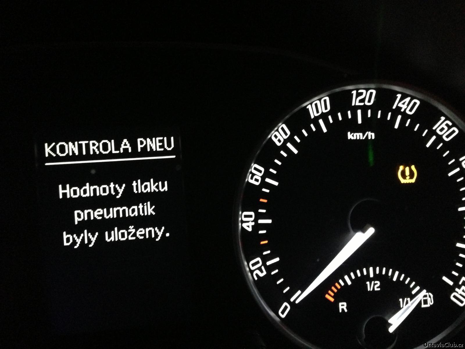

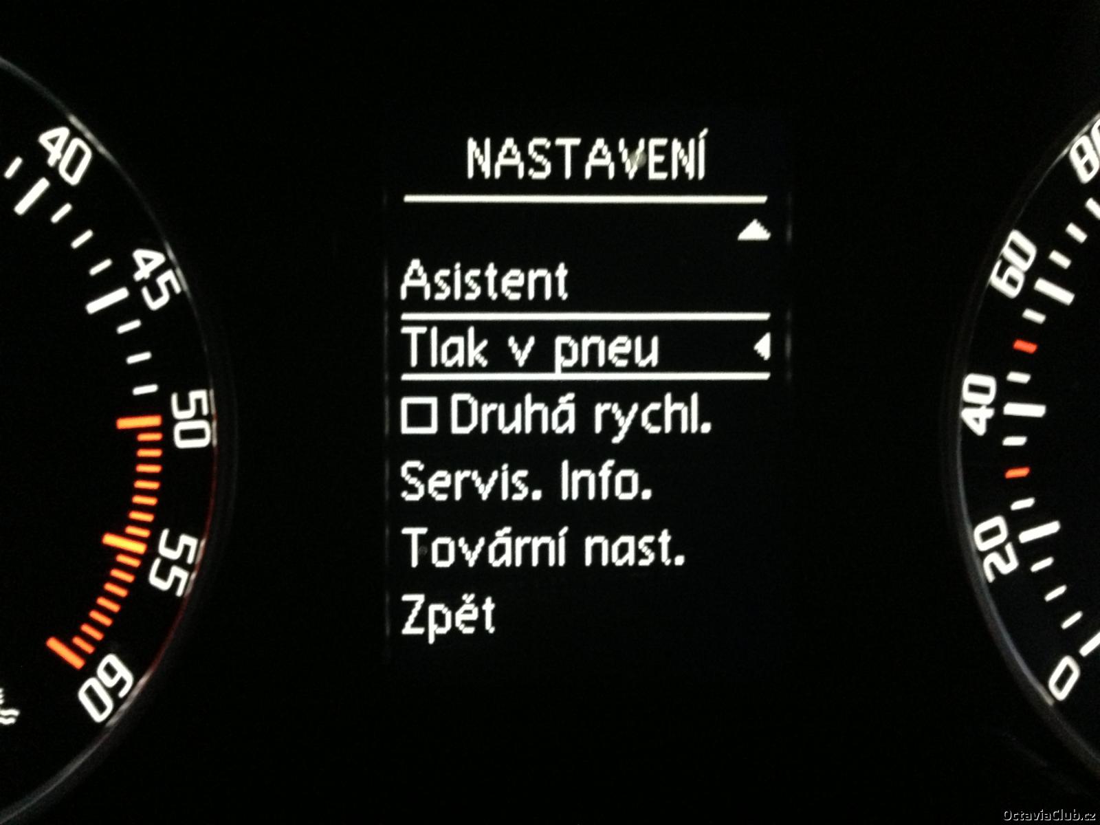

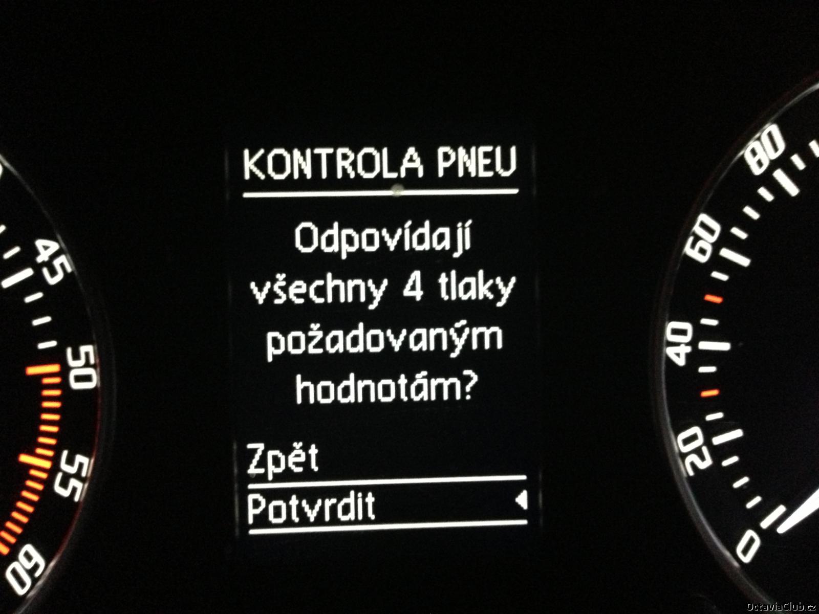

tak som sa dlho netesil asi tam bude este daka ''sofwerova zrada'' :pest: vcera to prebehlo ok HODNOTY TLAKU BOLY ULOZENY a dnes sa mi celkom stratila s MAX0-dotu polozka KONTROLA PNEU :wacko: predpokladam ze to neni v poriadku alebo sa mylim ?? po resete zmizna polozka pokial nenastane nejaka zmena ? este som prekontroloval kodovanie polozka na displaji pribudla spet ale po aktivacii sa nedaju ulozit '' HODNOTY TLAKU NEBOLI ULOZENE '' vie niekto prehrat soft v pristrojovke aj na SK dik

Tímto by mělo být vše nastaveno a nevím zda je potřeba nechat zapalování po všech změnách minutu vyplé..pro jistotu jsem udělal ale myslím že nebylo potřeba. Následne v menu můžeme volit a nastavovat :) vše fungovalo jak má ale nemám otestováno funkčnost s dlohodobého hlediska, předpokládám že to bude fungovat jak má...tak doufám že někomu návod pomůže a nemusí vymýšlet jako já kam a jak napinovat a připojit kabílky od tlačítka:))
