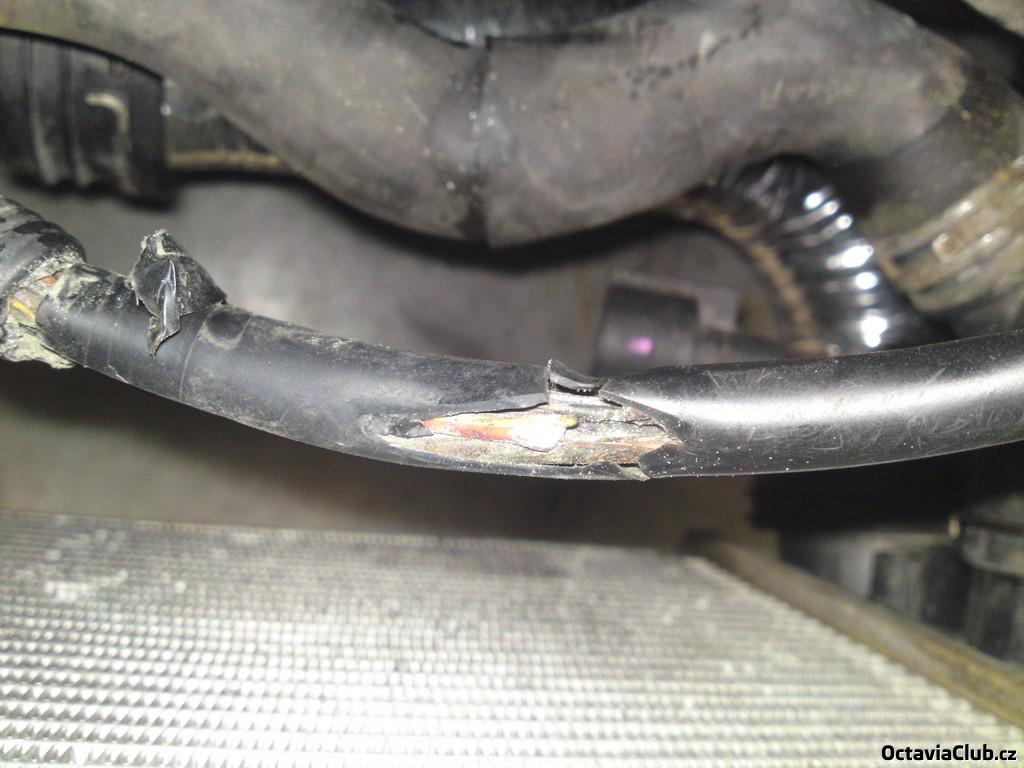

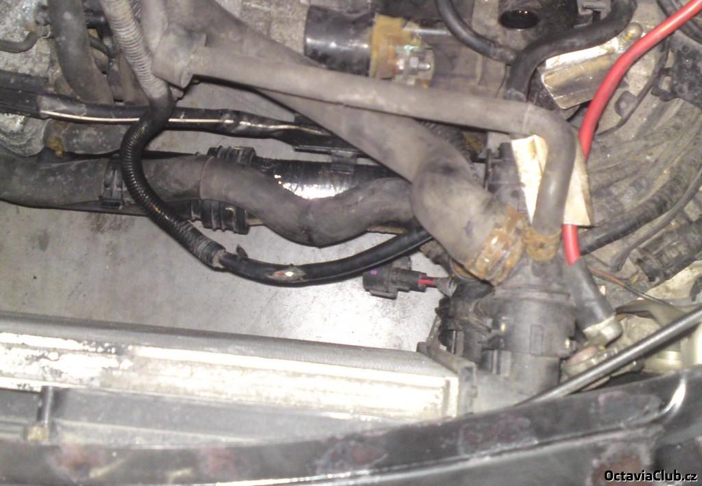

mirek-x Odesláno Březen 24, 2013 Autor Sdílet Odesláno Březen 24, 2013 Takze problem vyresen, byl procvakly (nebo prepaleny, tezko urcit kvuli oxidaci) napajeci drat pro mechatroniku a ecu DSG v oblasti starteru. Musel jsem rozebrat pul auta nez jsem na to prisel, tak kdyby nahodou mel nekdo stejny problem, tak at vi kam se mrknout. Vyfotil jsem to, ale musim fotky stahnout z mobilu a to ted nemuzu. Dodam pozdeji. Mimochodem, zadny zamek na odemceni radicky v popelniku ani nikde jinde nemam. 0 Citovat Odkaz ke komentáři

mirek-x Odesláno Březen 24, 2013 Autor Sdílet Odesláno Březen 24, 2013 Tady jsou ty fotky, na fotkach uz je kabel uvolneny z drzaku, kdyz je na svem miste, poskozeni nejde temer videt. Ad zamek, musim tedy mrknout do manualu kde to tam je, uvolnil jsem ho mechanicky primo u civky. podívej se do návodu str.108 To jsem prave udelal, informacni sum, mel jsem za to ze je tam nekde primo na to otvor a jde to bez rozebirani. 0 Citovat Odkaz ke komentáři
