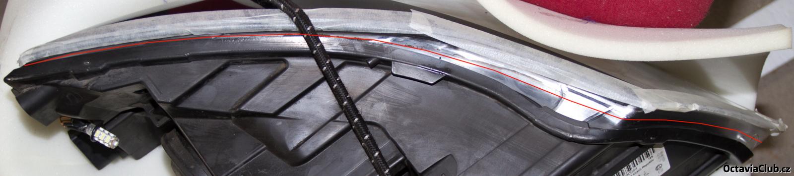

Libor F. Odesláno Duben 10, 2013 Sdílet Odesláno Duben 10, 2013 Zkusím vám tedy popsat průběh úpravy světel. Takto jsem to dělal já na své vlastní riziko, a pokud se do toho sami pustíte, nejsem za vaše jednání zodpovědný. Příprava na rozřezání. Potřebujete vrtačku a pilku (na obrázku vlevo dole) pilka – 150,- Kč, Hornbach HCl = kyselina chlorovodíková – 75,- Kč, Hornbach lepidlo epoxidové Bison Power Adhesive, tuhne 1 hodinu – 230,- Kč, Hornbach, EDIT: raději doporučuji nějaké černé, mohlo by prosvítat, toto mělo být průhledné, ale není, je spíše žluté) lepidlo epoxidové, tuhne 10 minut – 200,- Kč, Hornbach, měl jsem černé lepidlo Pattex PowerFix, něco jako silikon, tuba do pistole – cca 200,- Kč, Hornbach, doporučuji zase černé Dále: krycí papírová páska, štěteček na HCl, stahovací gumový popruh, molitan Světlo jsem polepil na hranách papírovou páskou, abych ho nepoškodil. Pak jsem si světlo připevnil gumovým popruhem k židli. Řez jsem vedl v tom průhledném plexi cca v místě vyznačeném na druhém obrázku. Nedávejte otáčky vrtačky na nejvyšší, stačí relativně pomalé otáčky. Řez se méně zahřívá, přece jen je to plast. Vrtačku držte pevně oběma rukama. Hloubku řezu udržujte na cca 4-5 mm (plast má tloušťku cca 3 mm) Řežte tak, že tělo vrtačky budete mít nad zadním černým krytem světla = neřežte ze strany čirého plexi. Kdyby vám to ujelo, tak si nezničíte světlo. Nejproblémovější je řez na vnější straně světel (nad blinkrem), je tam totiž nejužší prostor. Takže tam opatrně! A tady je čerstvě rozřezané světlo. Po odstranění plexi zůstane chromový díl stále připevněný k tomu zadnímu krytu. Je potřeba to ještě stejnou pilkou odříznout (už to bude určitě naříznuté z toho řezání předního plexi). Všude bude plno pilin, nejdříve jsem je ze světla vytřepal a pak vysál vysavačem, pokud máte doma kompresor nebo stlačený vzduch, tak to ještě pro jistotu profoukněte. Nyní je potřeba odmontovat z chromové části plexi pro blinkr a ten chromový nápis Octavia. Nejdříve se musí sundat nápis. U levého světla (z pohledu řidiče, viz obrázek) je potřeba vycvaknout ho pohybem doleva. Drží vpravo jednou pacičkou a pak zezadu 2 pacičkami (lehce je stlačte k sobě). Plexi pro blinkr drží dole 2 výstupky a vpravo v místě, kde byl nápis Octavia. Já jsem ho oddělával jen tak, že jsem strčil nehet mezi to plexi a chrom a jakoby jsem páčil k sobě (výstupky jsem nechal stále v dírkách, kde mají být) a plexi jsem zvedal. Těžko se to popisuje. Na obrázku to je lépe zakresleno. Zeleně jsou ty výstupky. Šipka doprava je směr, kudy je potřeba páčit nehtem a šipka dolů znázorňuje, že je potřeba lehce tlačit k sobě, jakoby to odklápět, přičemž spodní výstupky musí zůstat dírkách. Ten pravý výstupek sám vyskočí. Teď mi tedy zůstal ten jednodílný chromový díl a bylo potřeba sundat chrom. Já jsem ho dal pryč s pomocí HCl. Musíte to ale dělat někde venku a nejlépe v plastovém lavoru nebo nějaké plastové bedýnce (Ikea má takové větší). Nejdříve jsem chrom jen potíral štětečkem namočeným v HCl, ale to šlo strašně pomalu. Natřel jsem to tedy ještě jednou a zabalil jsem celý ten díl do velkého sáčku na odpadky a nechal jsem to několik hodin působit. Potom jsem sáček zase rozbalil a znovu natřel, to už bylo hodně chromu pryč. Tento postup opakujte, dokud nebude chrom pryč z celého dílu. Mě to trvalo cca 24 hodin, ale to jsem ještě různě experimentoval. Nejde sundat chrom jen někde, ta kyselina je agresivní. Navíc ten chrom se odlupuje, když chcete odlepit krycí pásku. Po odstranění chromu je potřeba vše pořádně umýt vodou. Já jsem ten díl nestříkal, ten černý plast je na to až moc hezký, vypadá jako lakovaný klavírovou černou. Ovšem nevím, jestli se náhodou nezačne na slunci nějak měnit, jako třeba teplem, sluncem nebo ještě kvůli té kyselině. Ale riskl jsem to. Vy můžete nechat ten díl přelakovat. Nápis Octavia jsem vybarvil černým lakem s pomocí štětečku z laku na nehty. Co přetáhnete vedle, lze pak snadno chvíli po přetáhnutí odstranit nehtem. Nápis je zapuštěný a co se dostane ven, lze přes hranu odškrábnout nehtem. Níže jsou varianty ještě před stříkáním blinkru chromovým lakem (cca 200,- taky z Hornbachu). Protože jsem chtěl, aby blinkry svítily jako předtím, tak jsem je nastříkal chromovým lakem. Nevím, jak se má správně a kolik vrstev stříkat, ale nepodařilo se mi, aby se to lesklo jako originál chrom, ale to nevadí, i tak se dobře odráží světlo. Navíc je to schované pod tím čirým blinkrovým plastem. Krycí páskou jsem polepil to, co je mimo čirý blinkrový plast, aby nic z pod něj nevyčuhovalo, raději jsem přelepil trochu více dovnitř cca 2 mm , chce si to s tím pohrát. Pak jsem to celé dal do sáčku a pořádně zalepil, aby se žádná barva nedostala jinde, kam nemá. Zalepil jsem zezadu i otvor pro blinkrovou žárovku, abych nenastříkal dovnitř sáčku a tím třeba i na nechtěné části. Detail čočky. Jen tak pro info. Já jsem ještě čočku vyčistil, byla trochu zamlžená. Příprava na lepení bývalé chromové části zpět do světla. Je potřeba všude tak, kde se to řezalo nechat mezeru, aby se nahradil uřezaný materiál (cca 3mm). Tento prostor vyplní dvousložkové epoxidové lepidlo. Tady jsem použil to rychleji tvrdnoucí. Nejdříve jsem slepil 3 držáčky nahoře a po zatvrdnutí další cca 3 dole. Po cca půlhodině schnutí jsem se dal do lepení předního plexi. Ještě před lepením je potřeba všechny díly, které budou potom z čelního pohledu vidět, hezky vyleštit, aby tam nebyly otisky atd.. Pozor, ten chromový nápis leštěte jen lehce a ničím agresivním, ten chrom je v tenoučké vsrvě, takže se snadno setře! Plexi jsem na cca 6 místech přilepil tím rychleji schnoucím lepidlem, aby bylo plexi zafixované ve správně poloze. Zase bylo potřeba nechat mezeru cca 3mm, kterou potom vyplní lepidlo. Po zaschnutí těch fixačních bodů jsem zbytek lepil tím déle schnoucím lepidlem. Neschlo totiž už při práci a bylo tak více času na lepení. Akorát v té úzké části u blinkru bych se s tímto lepidlem dostával špatně, proto jsem tam natlačil z tuby lepidlo Pattex PowerFix, je to takové silikonové lepidlo, ale je bílé, možná existuje i černé, ale to jsem neměl doma, ale určitě by bylo lepší, méně nápadné. Po 24 hodinách schnutí jsem světla namontoval a jsou parádní. Detail spoje. Po zatvrdnutí lepidla jsem tuto část vybrousil šmirglem a přelepil karbonovou fólií, aby nebyl vidět spoj při otevření kapoty. Výsledek a porovnání s originálem. EDIT 23.4.2013: Zatím vše funguje, světla drží, nemění barvu, nemlží se. Jediné, co jsem měl udělat jinak, je to, že jsem měl všude použít černé nebo průhledné lepidlo a to z toho důvodu, že při určitých úhlech pohledu a nasvícení sluncem to světlé lepidlo prosvítá, ale není to nic extra vadícího, všimnu si toho asi jen já, protože jsem puntičkář. 0 Citovat Odkaz ke komentáři

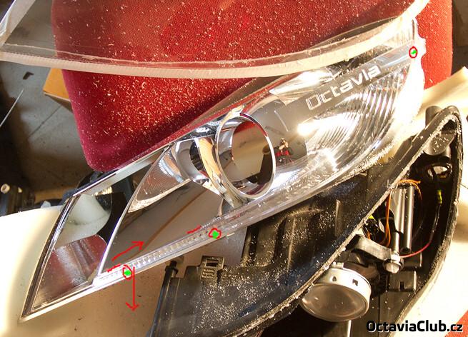

Tonko Odesláno Květen 6, 2013 Sdílet Odesláno Květen 6, 2013 Podla mna to bude svietit rovnako.. lebo parabolu dialkoveho ak dobre vidim nevyleptal, a pri tlmenom predsa zalezi na sosovke... hmm a chcem sa opytat, rozmyslal som nad niecim podobnym, nepovoli lepidlo s teplovzdusnou pistolou? nechcem to pilit.... 0 Citovat Odkaz ke komentáři
profor Odesláno Květen 6, 2013 Sdílet Odesláno Květen 6, 2013 Ja by som to tiež nechcel rezať. ja to skusim rozlepiť ako dakedy na FI ale tu je to sakra velké a bojím sa že mi svetlo nevojde do trúby. chcel som sa opútať, či by nebolo viac fotiek tej celej chromovej časti, hlavne toho ako je tam obrysovka, ako to vyzerá, tu na fotkách to neni dobre vidieť. ďakujem 0 Citovat Odkaz ke komentáři
Libor F. Odesláno Květen 7, 2013 Autor Sdílet Odesláno Květen 7, 2013 Díky kluci, já jsem ještě pořád spokojený, auto vypadá úplně jinak a kde přijedu, všímám si, že se lidi dívají, co je to za auto. :) Svítí to stejně, parabolu na dálkové jsem nechal chromovou a potkávací svítí přes čočku, takže teky beze změn, jak napsal Tonko. Rozlepit to nejde, měl jsem jedno světlo na testy, takže jsem zkoušel všechno, i různé chemikálie. Do trouby se světlo nevlezlo, je moc velké, ale horkovzduškou jsem ho nahříval a dříve se začal rozpouštět plast než ten silikon, kterým je to slepeno. Jediná možnost je opravdu řezání v tom čirém plastu. profor, co konkrétně bys o té obrysovce chtěl vědět? Myslím, že na těch fotkách je toho vidět dost, ale můžu se ještě podívat, jestli nemám další fotky. Já mám obrysovky dole v denních LED, takže ty horní mám překryté fólií. 0 Citovat Odkaz ke komentáři

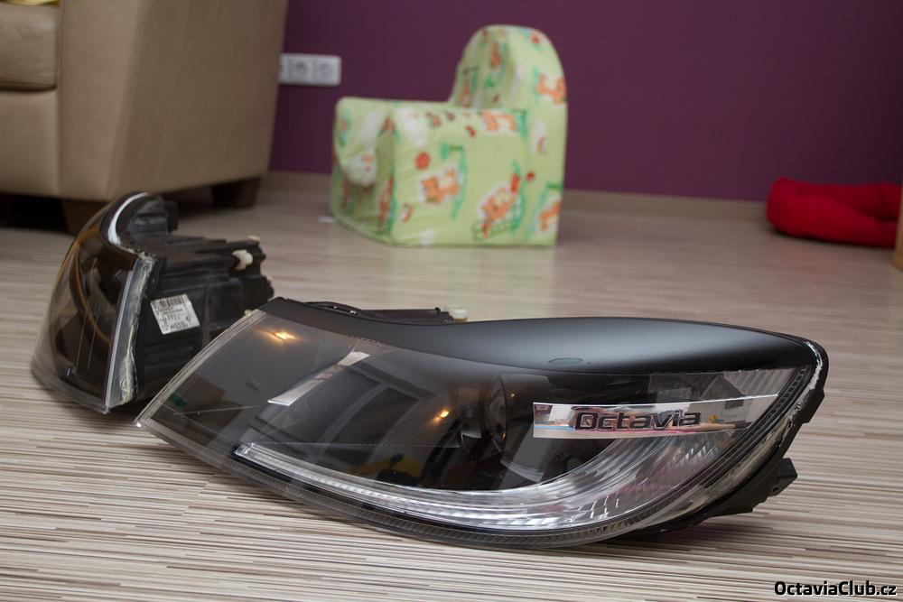

ElvisEK Odesláno Červen 5, 2013 Sdílet Odesláno Červen 5, 2013 Tak uz to mam za sebou:) myslim rezani. Jde to v pohode,ten plast se krasne reze. Jen na strane blinkru je fakt hodne malo mista. Ted uz namacim v kyseline. Jde to krasne dolu. Mam klasickou technickou 31% HCl a za pul hodky je dole asi 1/4. Ale smradek je to pekny!! Hlavne pouzivat ochrane pomucky,kyselina je svina! 0 Citovat Odkaz ke komentáři
Libor F. Odesláno Červen 6, 2013 Autor Sdílet Odesláno Červen 6, 2013 Tak držím palce! Slep to černým lepidlem! 0 Citovat Odkaz ke komentáři
ElvisEK Odesláno Červen 6, 2013 Sdílet Odesláno Červen 6, 2013 Kyselinová lázeň je hotová. Přes noc ten chrom krásně slezl, ani to nemuselo být ponořené, jen lehce potřené a zabalené celé světlo do igel. sáčku. Ty kyselé výpary se dostaly všude. Dneska jsem to stříknul stříbrnou do blinkrů a černou do nápisu Octavia. V reálu to vypadá opravdu pěkně. Chtěl jsem ještě stříknout to okruží kolem čočky, ale stále váhám, abych to nepřeplácal (jako u této červené to sedí). K lepení se dostanu, jak vyřeším držáček LEDek pro 'devil' očka ;) 0 Citovat Odkaz ke komentáři
ElvisEK Odesláno Červen 10, 2013 Sdílet Odesláno Červen 10, 2013 Dneska jsem začal lepit. Je to snad nejtežší z celého projektu :)) Správně zafixovat ty styčné plošky aby se to nepohnulo při schnutí. dodržet mezeru vzniklou řezáním. další lepení bude už snad jednodušší. Už se teším až budou na autě:) 0 Citovat Odkaz ke komentáři

ElvisEK Odesláno Červen 10, 2013 Sdílet Odesláno Červen 10, 2013 (upraveno) Držáček jsem vyřešil 3mi železnými plíšky na spodní plochu objímky čocky. Jsou na 4ledky. Původně jsem chtel 4 různé barvy, ale nakonec jsem udělal jen 2 barvy (2 ledky na barvu pro intenzitu) - červenou a modrou. Ještě jsem přidal extra odrazovou plošku (stříknutý plech stříbrnou žáru-odolnou barvou) mezi čočku a stávajíci půlkruhovou clonu. Zatím to zapnuté vypadá takto... Upraveno Červen 10, 2013 uživatelem ElvisEK 0 Citovat Odkaz ke komentáři

ElvisEK Odesláno Červen 16, 2013 Sdílet Odesláno Červen 16, 2013 (upraveno) už jenom potřebuju stříknout ten řez černým plastdipem, aby to nebylo vidět a i jako další ochrana proti vodě a je to kompletní .. teplotu jsem ale ještě nezkoušel Upraveno Červen 16, 2013 uživatelem ElvisEK 0 Citovat Odkaz ke komentáři

ElvisEK Odesláno Červenec 26, 2013 Sdílet Odesláno Červenec 26, 2013 Po mesici pouzivani jsou svetla super, nikde neni videt, ze by treba ta kyselina poskodila ten cerny plast a i techto vedrech se zda byt vse stabilni. 0 Citovat Odkaz ke komentáři
