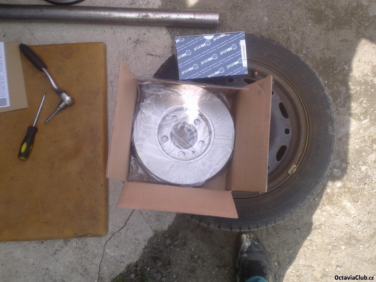

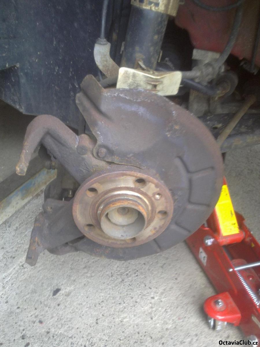

povolit šrouby předního kola
zvednou a podložit auto tak aby na nás nespadlo icon_idea.gif a sundat kolo

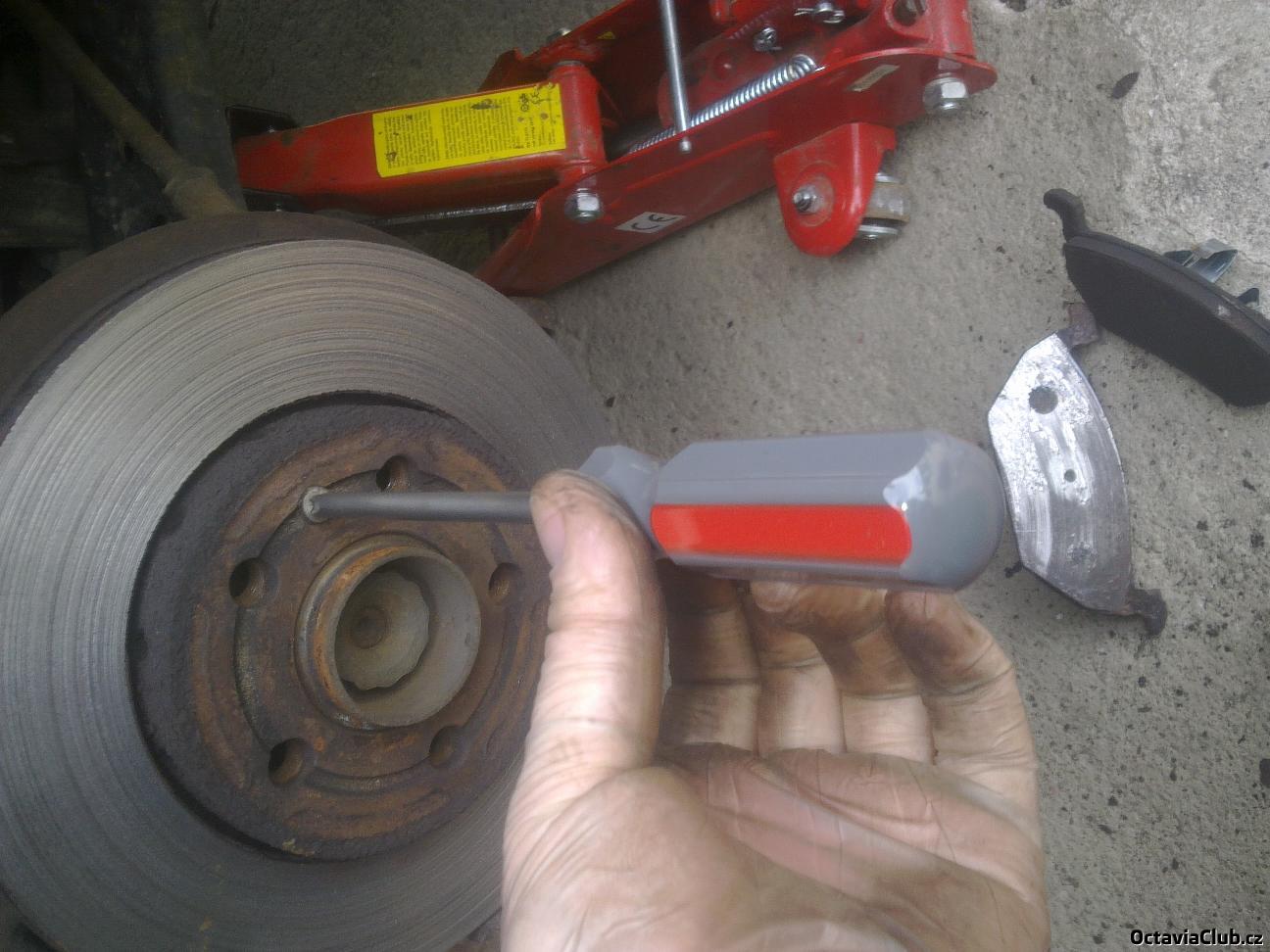

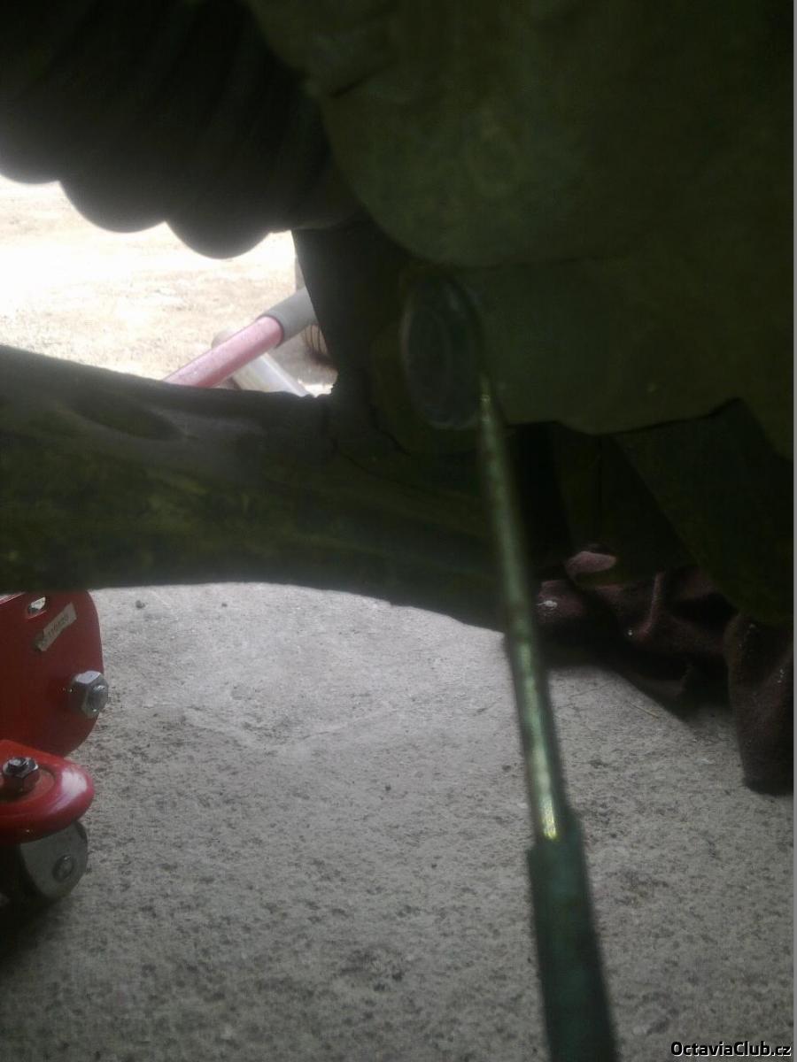

křížovým šroubovákem povolit zajištovací šroub pokud to nepude odvrtat

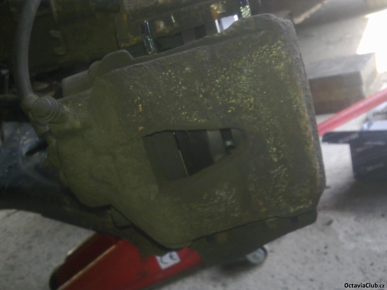

ted si ze zadu na brzdiči vycvaknem nahoře i dole krytky jenž chrání plovoucí šrouby

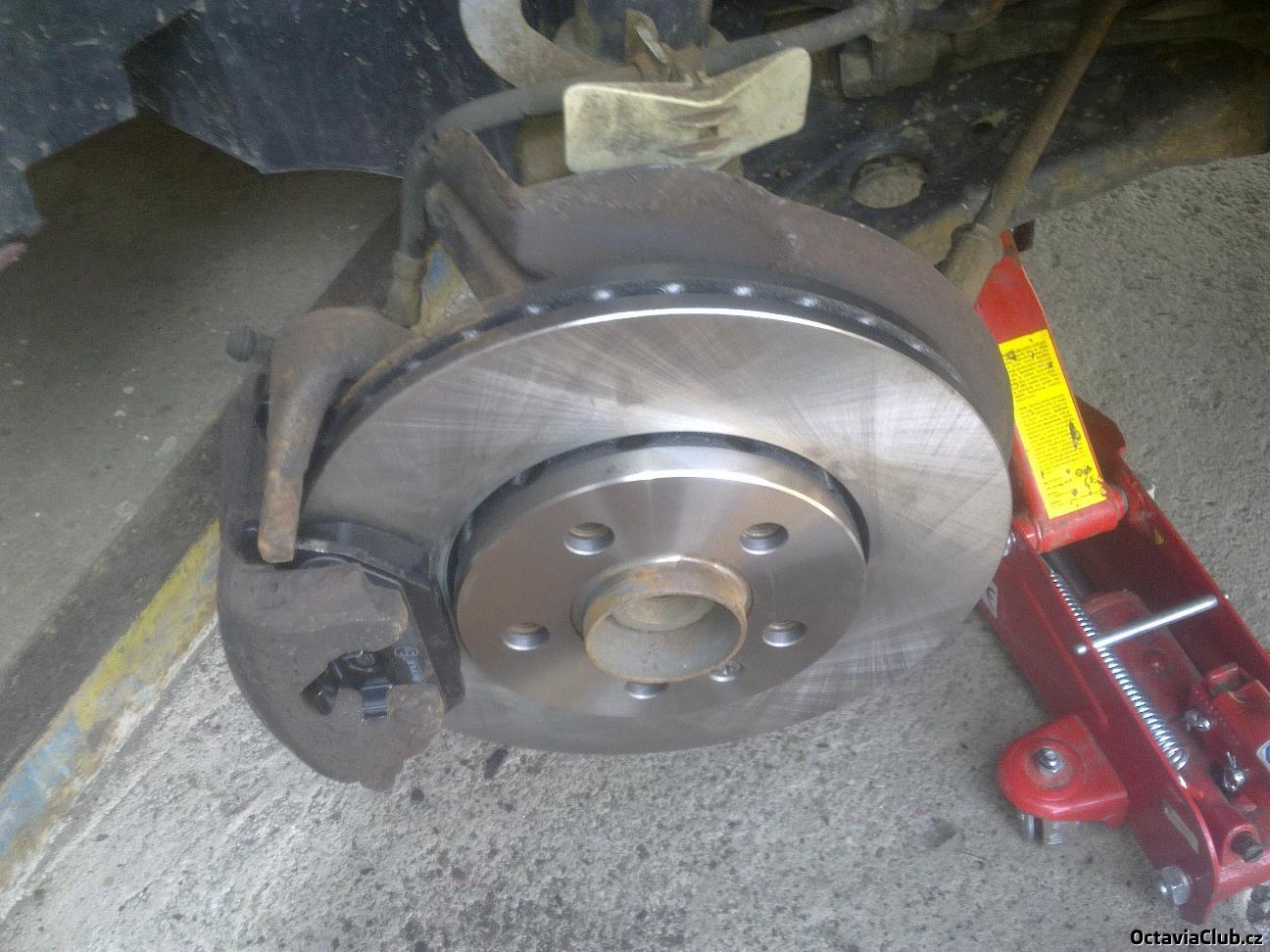

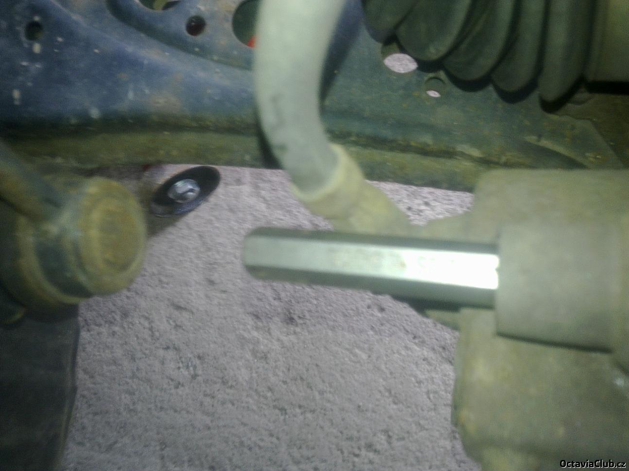

poté imbusem č.7 vytočime a povytáhnem oba plovoucí šrouby

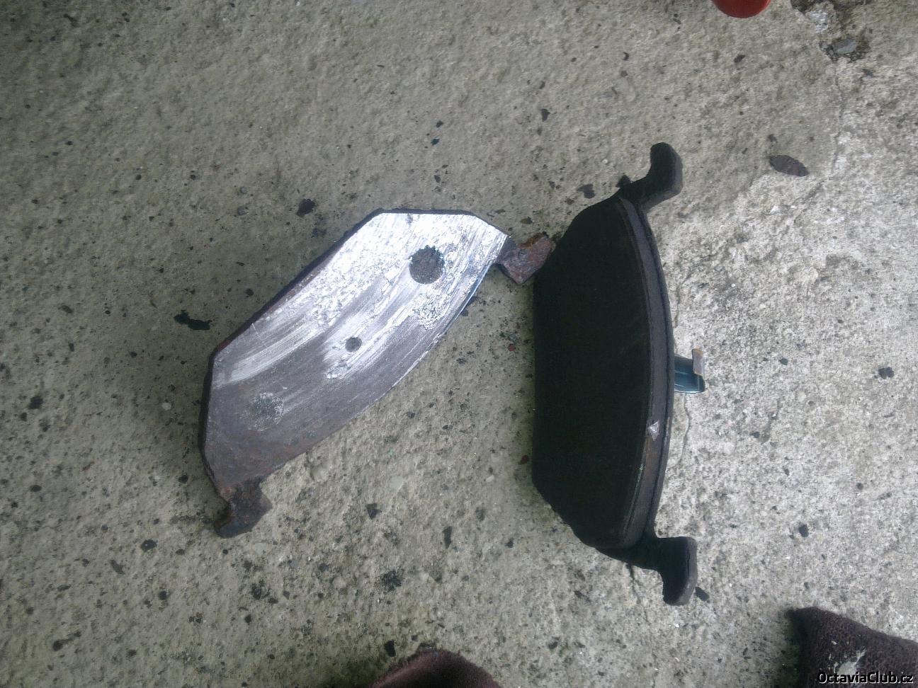

poté stáhnem brzdič i s destičkama s kotouče a destičky vycvaknem s brzdiče
ted sundáme i samotný brzdový kotouč
