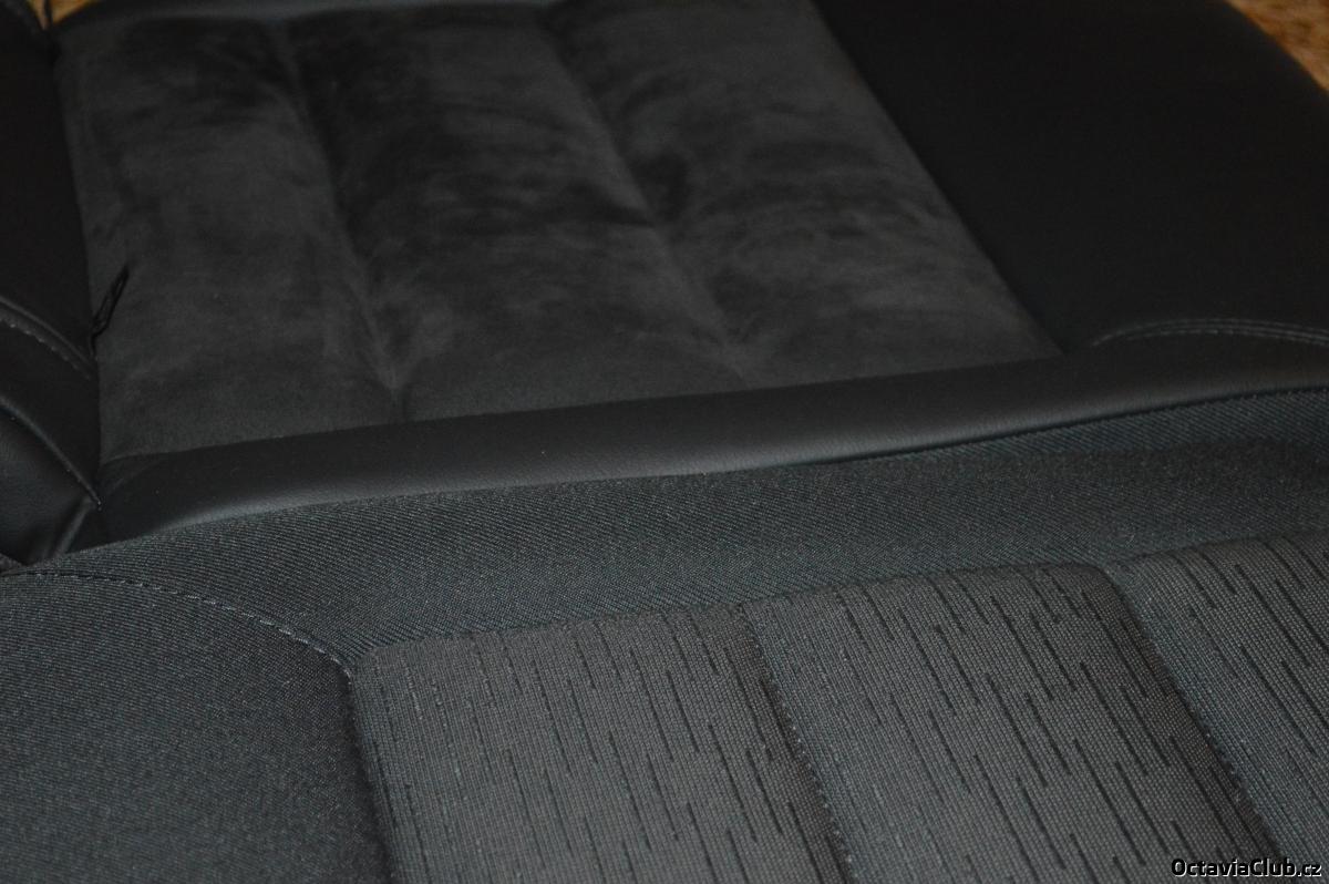

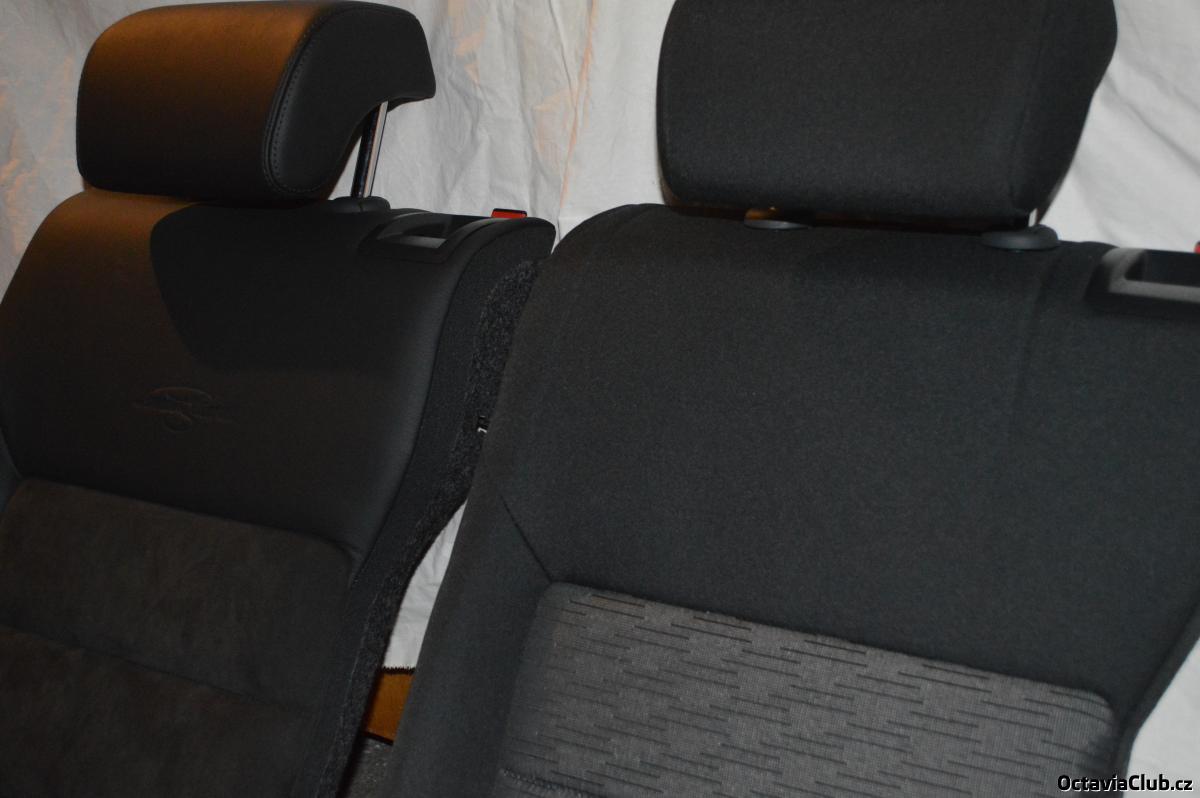

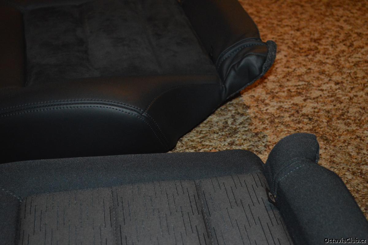

Obojstranku som zvazoval aj ja no ta by nebola dobra nakolko tu penu potrebujes formovat do zahybov a s obojstrankou by to asi neslo tak dobre no neskusal som takze sa mozno mylim :)
A co sa tyka mamuta tak treba asi aj ratat ze to mozes (no nemusis) niekedy davat prec a mamuta asi len tak neodtrhnes :D
Upraveno uživatelem lumi
Jj, vím, jaké :)
Mám dokonce dojem, že to Škodovce šije ten MAD, od nichž mám ty potahy i já :palec:
Jen aby nebylo na první pohled znát, že to jsou potahy od MADu, hned jsem si ještě před nasazením odpáral štítek, který našili do zadní části vnějších boků sedadel, hned naproti šítku "Airbag" :)

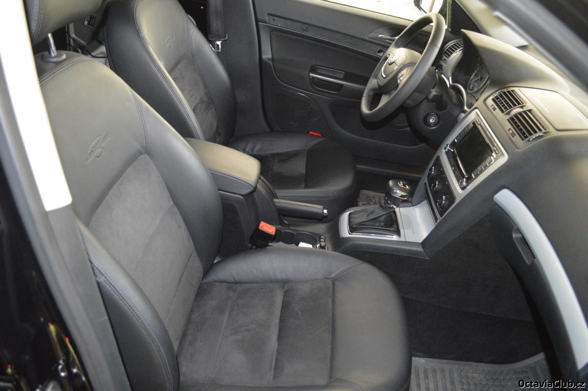

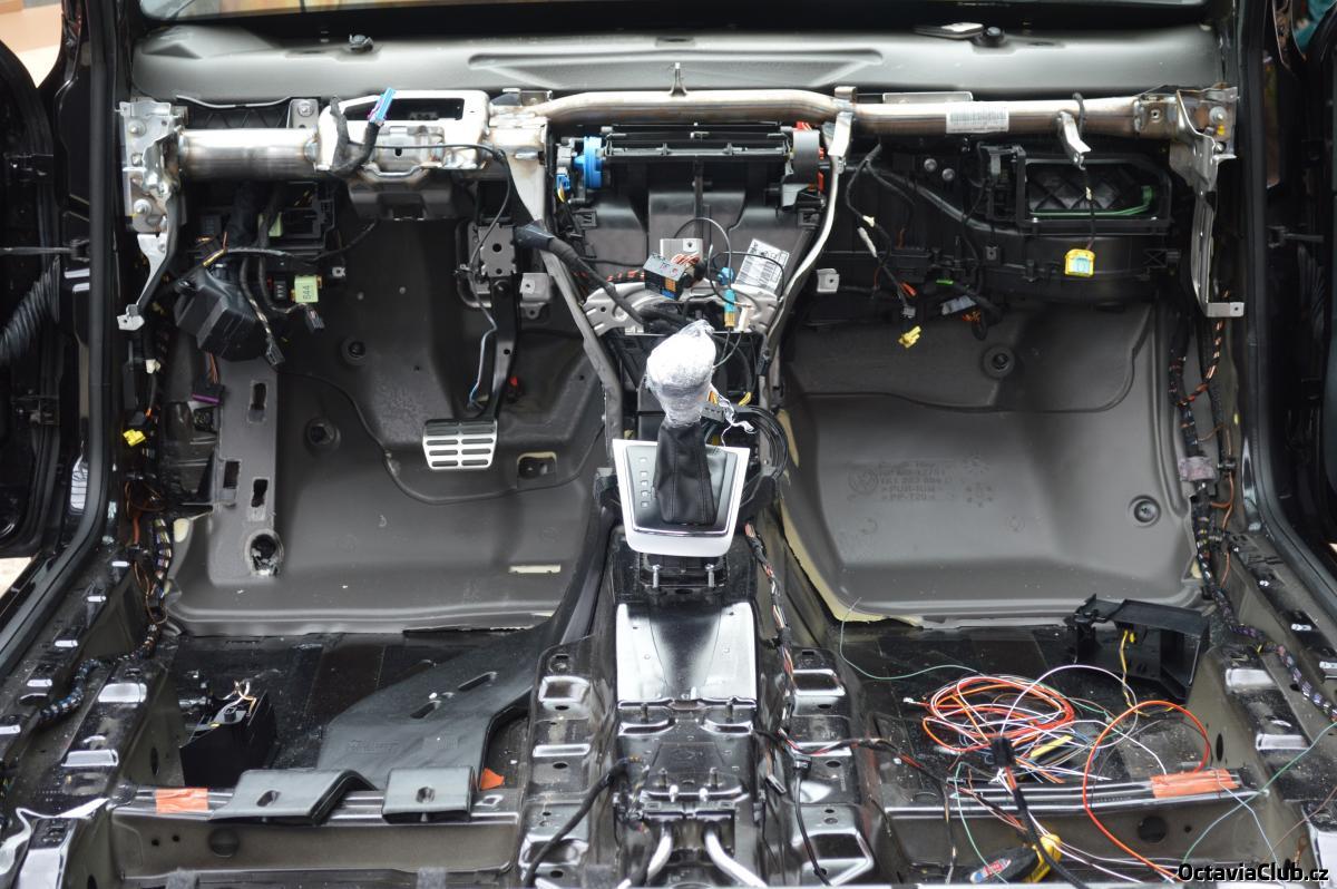

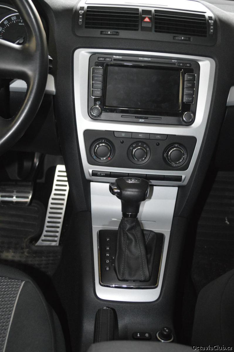

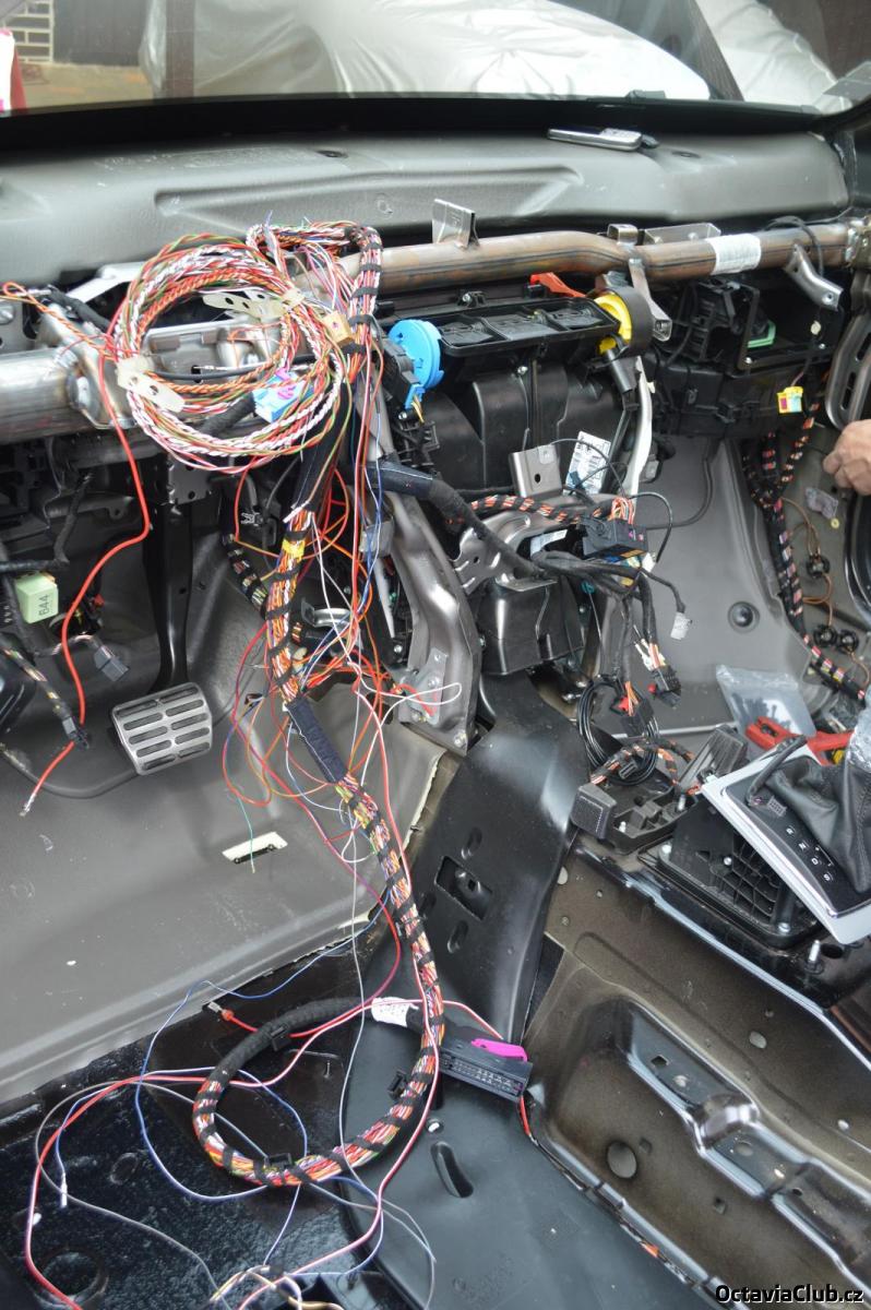

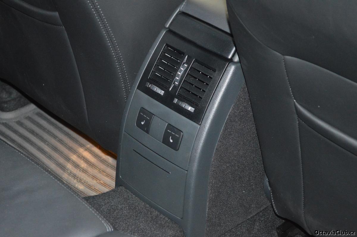

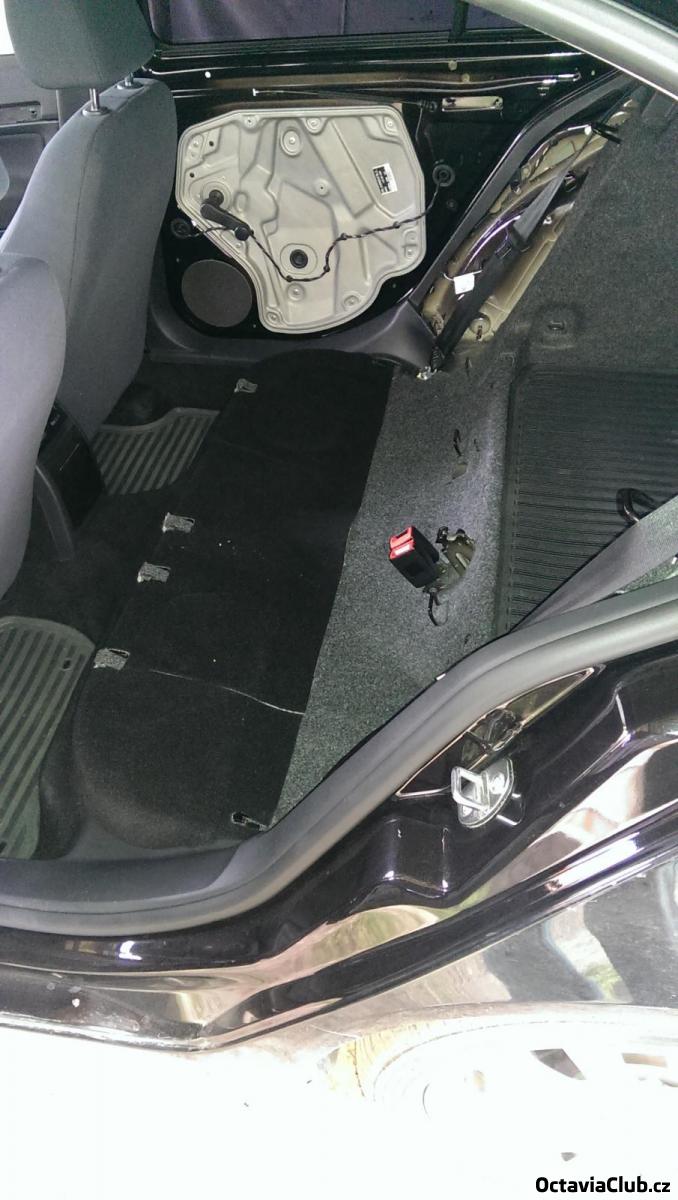

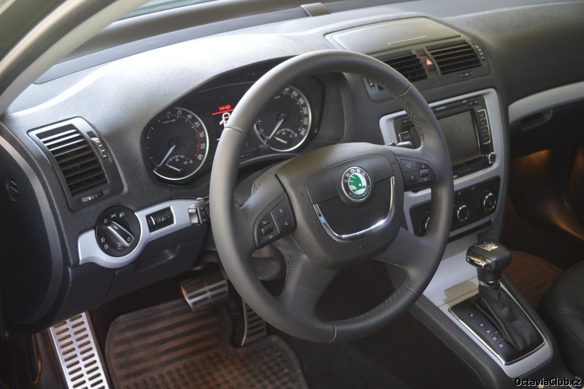

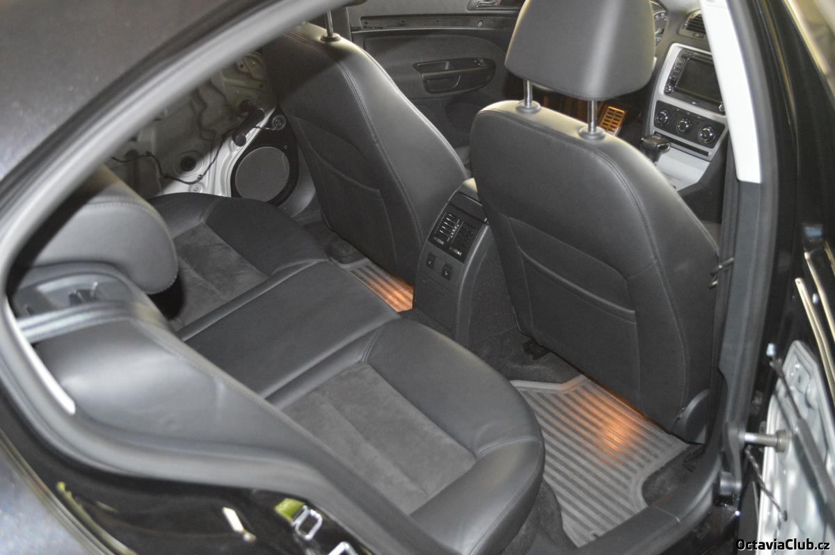

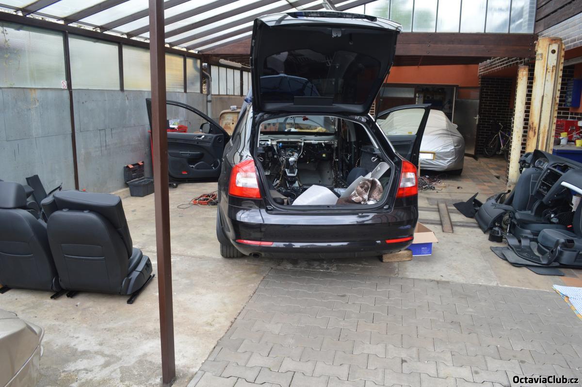

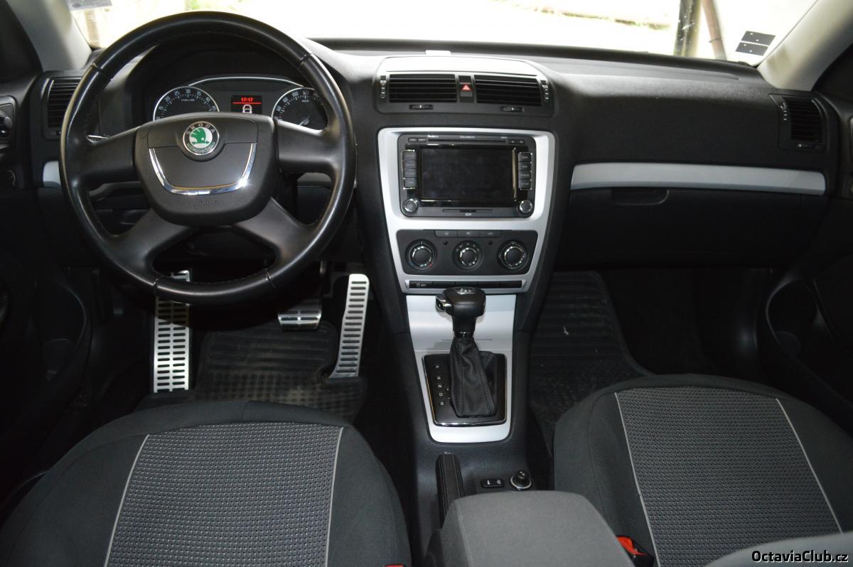

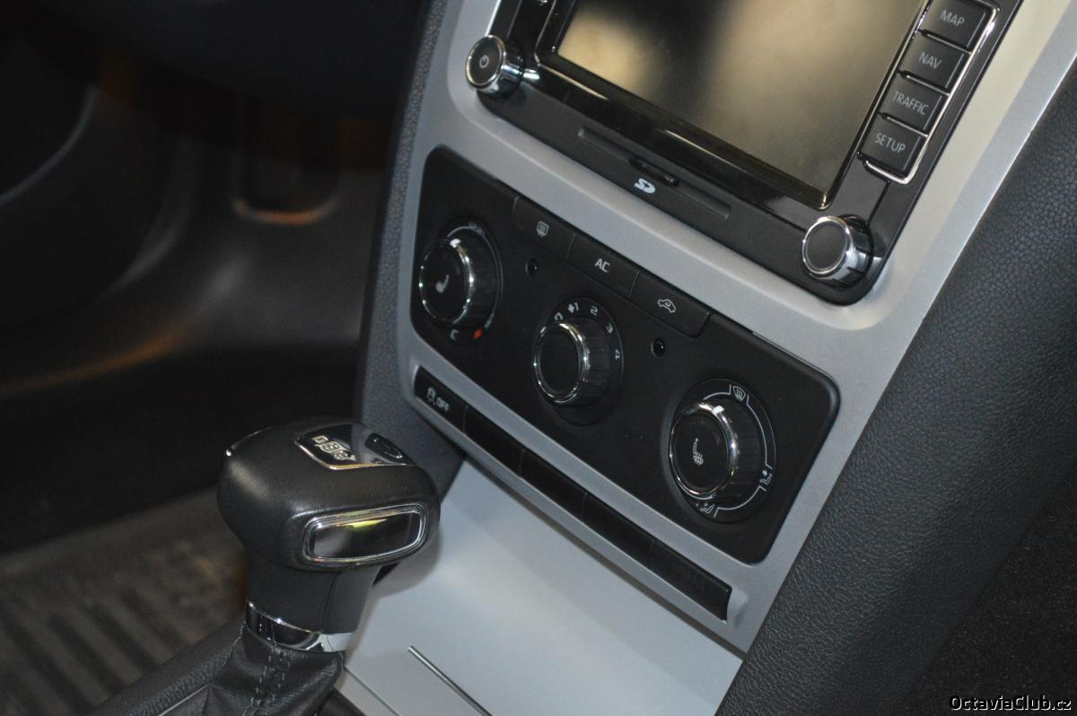

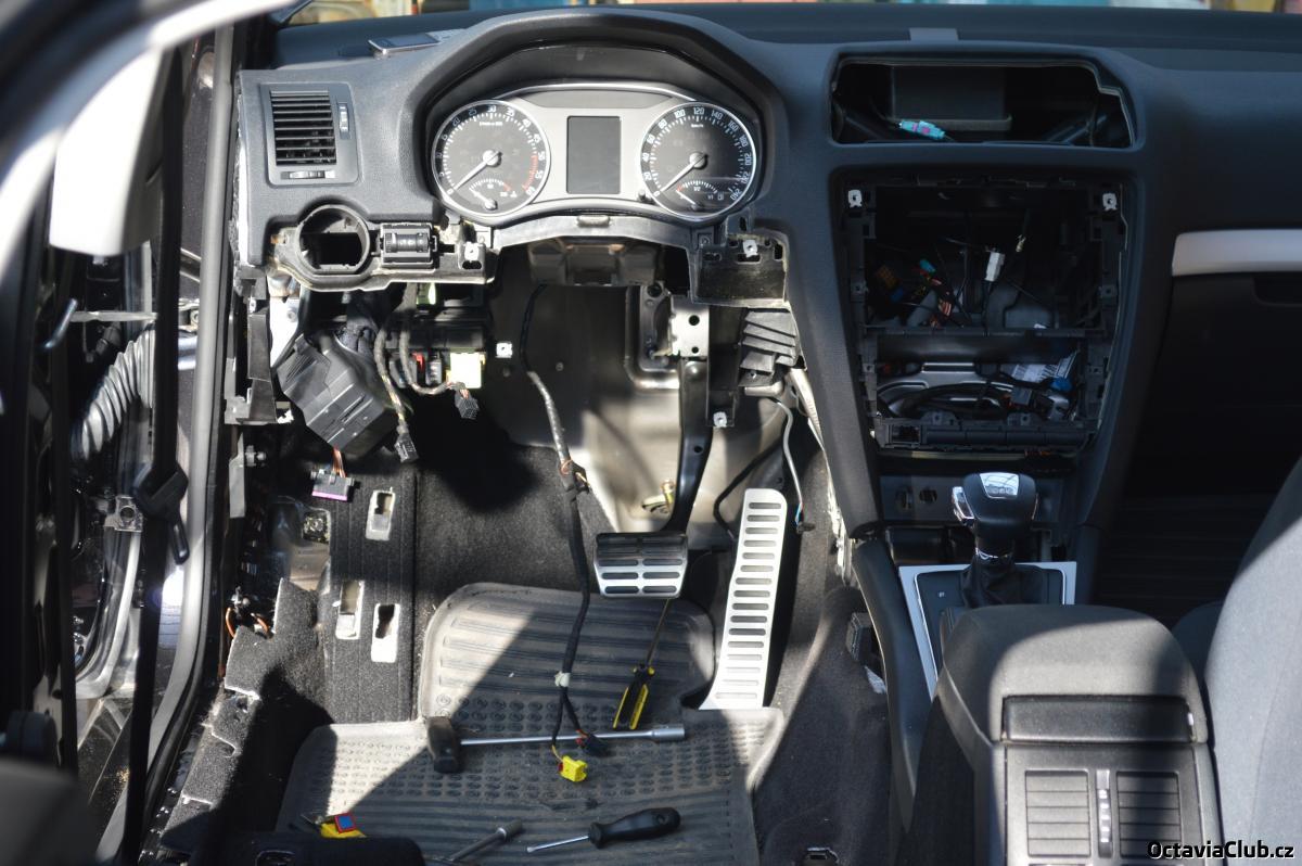

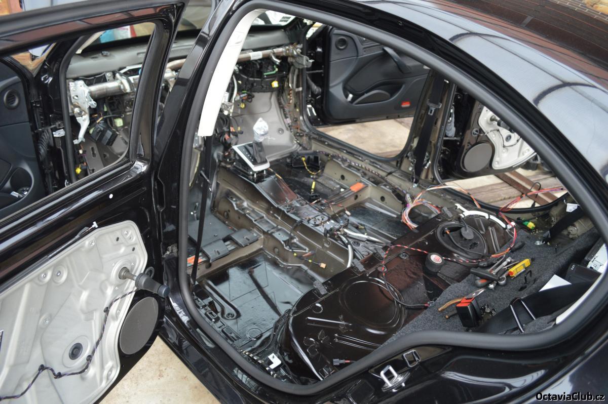

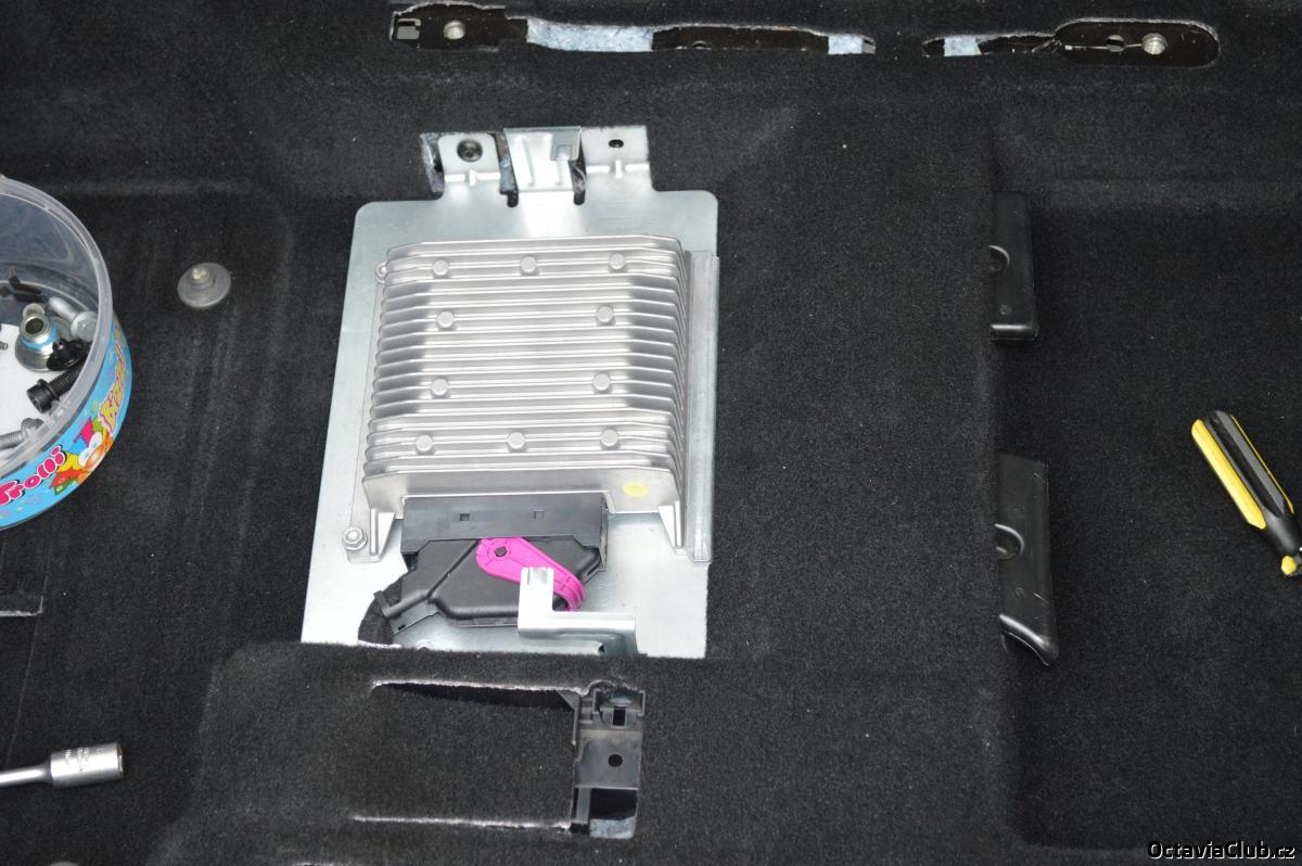

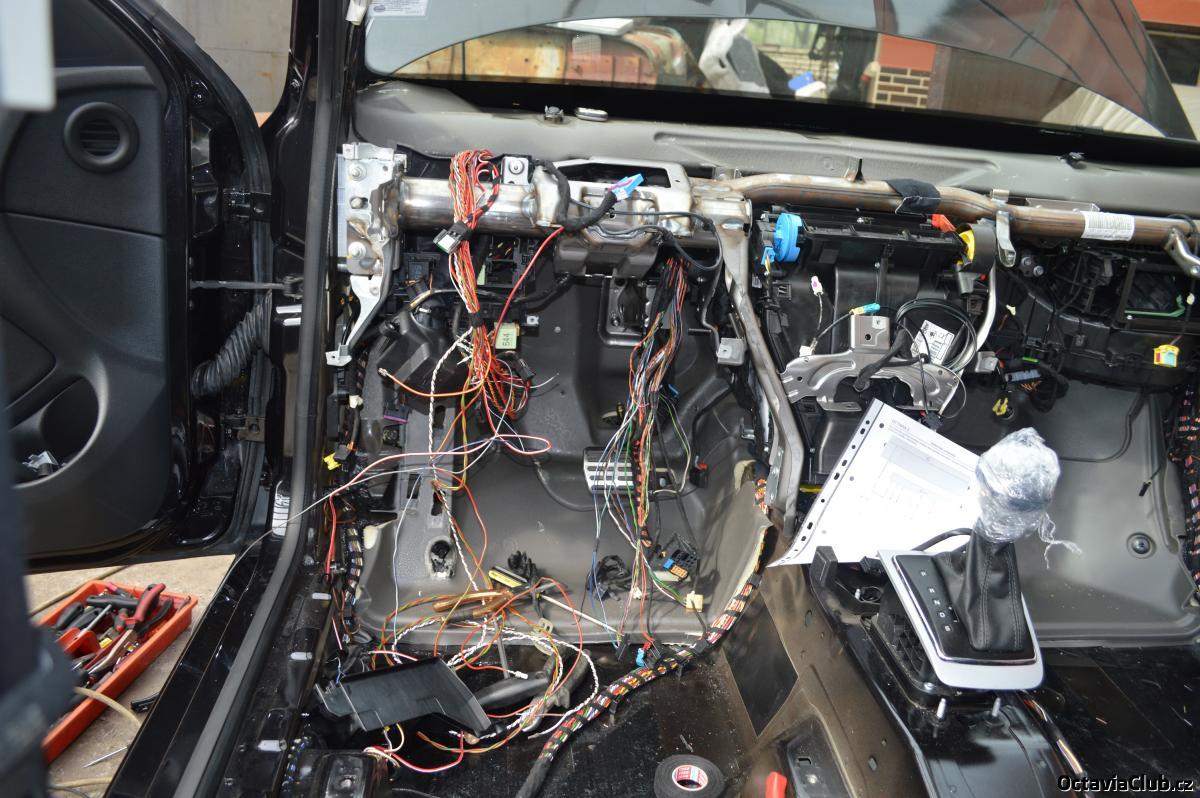

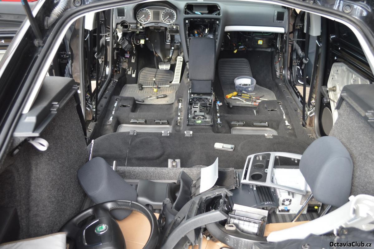

V utorok som si spravil vylet do Prahy k Jardovi (rolbar) ^_^ A zas sme sa posunuli o krok vpred :P
Dorabalo sa :
  • komplet kabelaz pre SS po stlpiky vratane osadenia zosiku
  • kabelaz pre vyhrev sedaciek P+Z

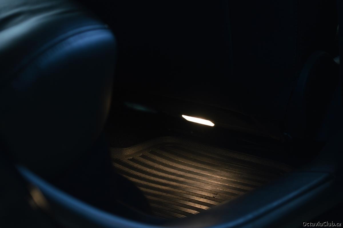

  • kabelaz pre osvetlenie kluciek + pre zadne el. okna
  • footwell
  • L&K elektricke sedacky s pametou vratane kozennej laktovej opierky

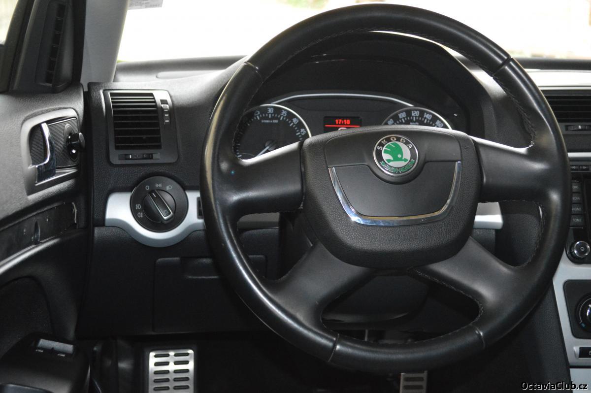

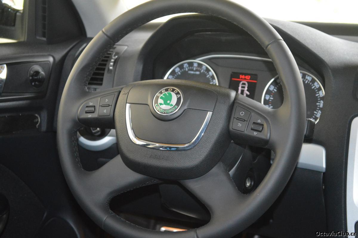

  • nova podvolantovka pre MF aj s novymi packami
  • MF volant
  • Climatic

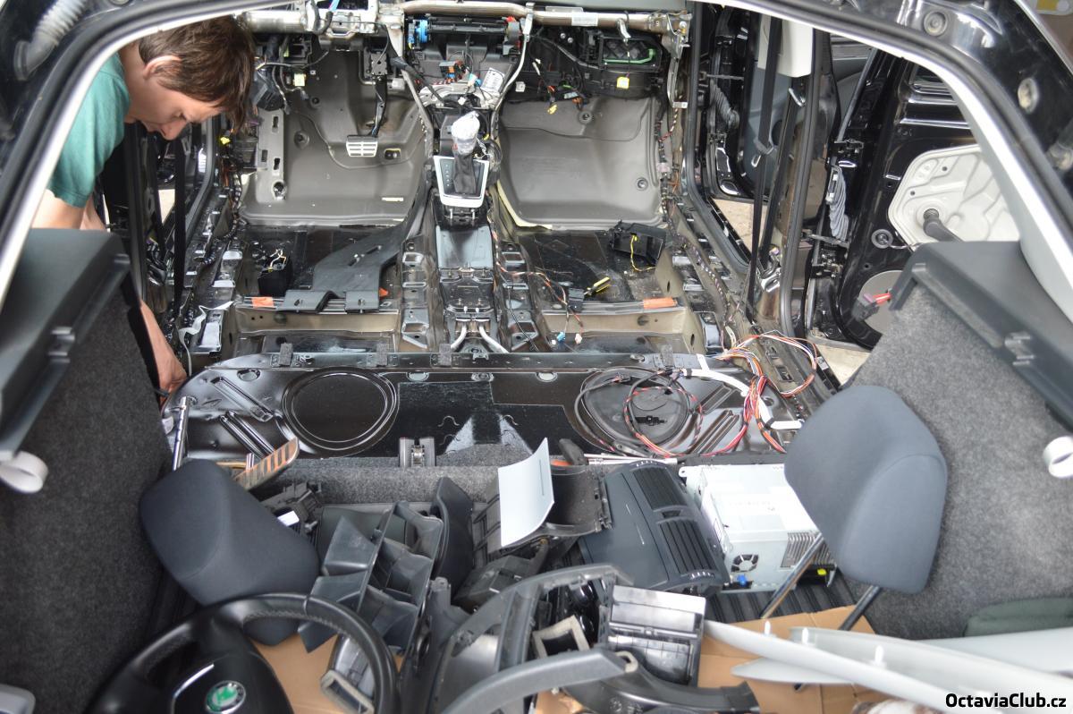

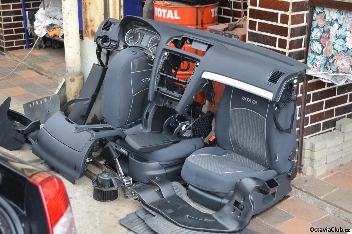

Par foto z mensej rozborky :lol:
A vysledok :prcprc::wub:
Tymto este raz dakujem Jardovi za perfektne odvedenu pracu :pivo:

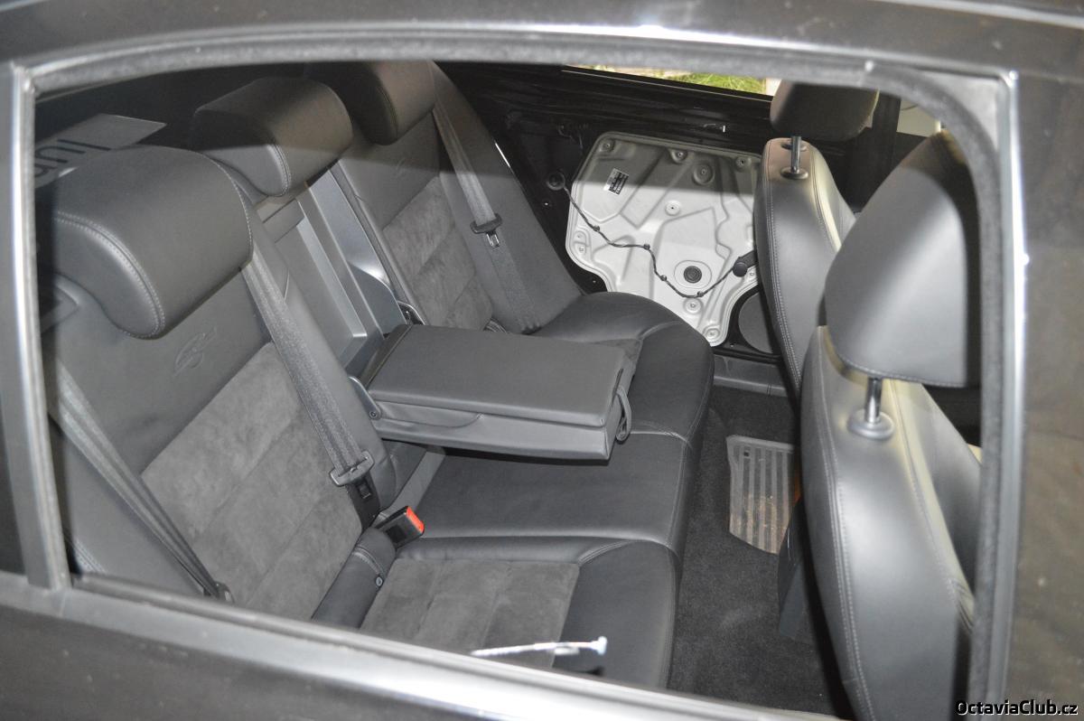

Uz ostava len dorobit zadne okna do elektriky+nahodit do dveri repro pre SS a osadit tapece a intros bude pre mna pomaly taky aky som chcel ^_^
