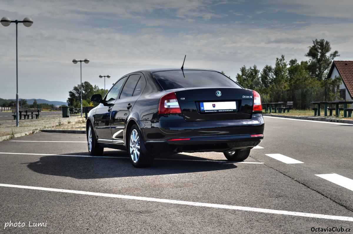

Chlape velice pekny vysledek. Je mi jasny, ze fotka neco skryje, ale zrcadlo je evidentni a to i v detailu. Hodis nejaky postup? Respektive me zajima volba lesticky. Uz bych to rad rozlousknul, neco poridil a naucil se s tim :) Zkousel jsi nejdriv nekde bolem nebo jsi sel rovnou na auto.. :)
Vdaka moc :) potesi to ked sa moja praca paci :)

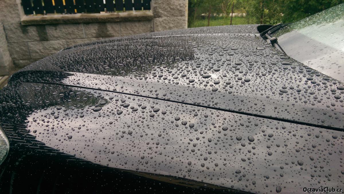

Lesticku mam orbitku od Doda Buff Daddy a unasace a pasty mam od Menzerny a to PF2200 a SF4000. Na octavii som siel viacmenej na ostro kedze predtym som lestil len kusok dveri na felicii a naraznik na novom rapide :) mal som ale obavy tlacit takze zmizli len najjemnejsie skrabance a zopar tych hlbisch ostalo ... Zmizli rovnako aj hologramy :)
