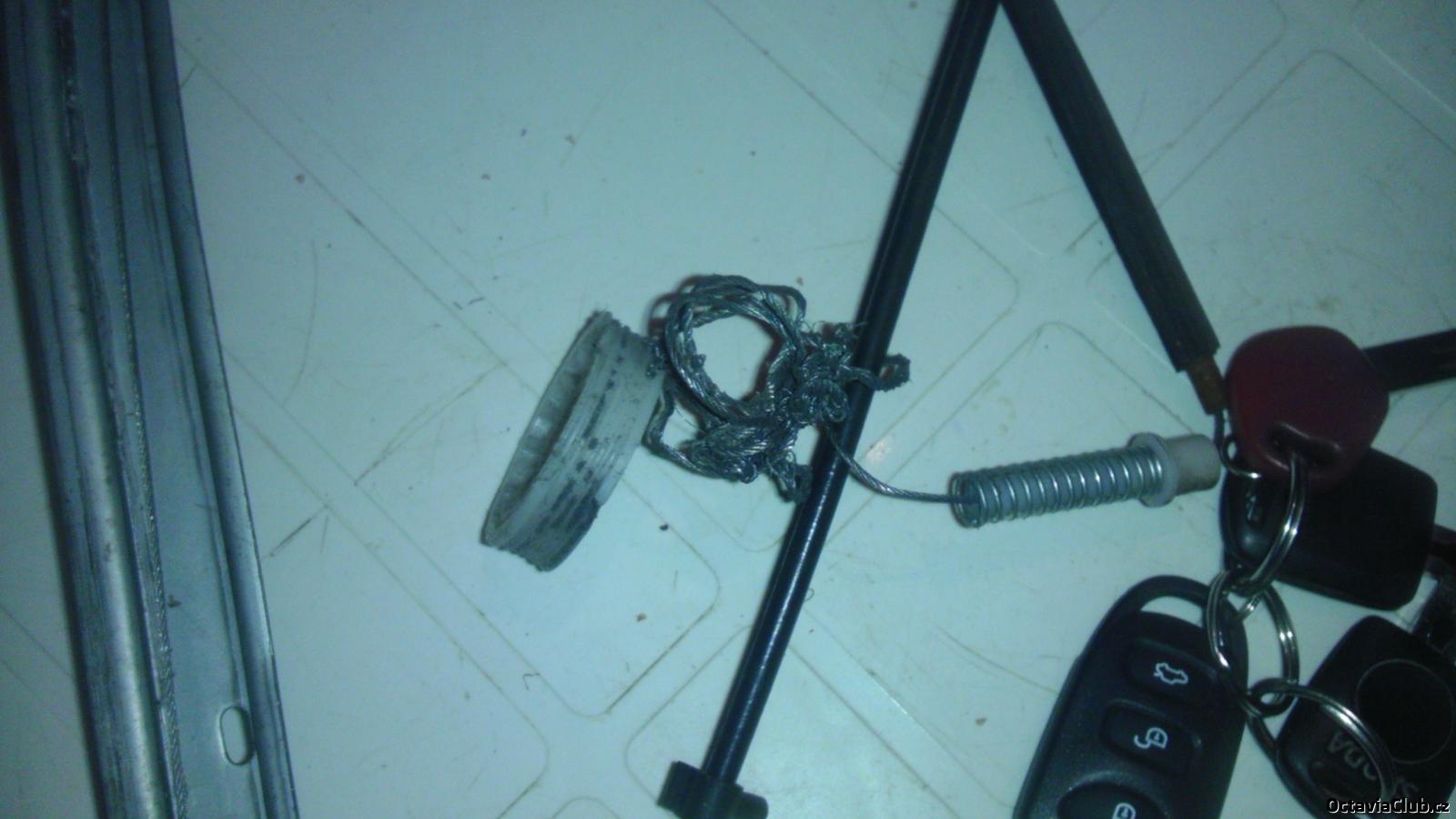

Zavodnik Odesláno Červenec 16, 2013 Autor Sdílet Odesláno Červenec 16, 2013 Škodovku nezajímá u tohoto výrobní číslo :) jinak ten plast mám na staré stahovačce a dal bych Vám to. Poslal třeba v dopise nebo nevím :D Já jsem ze Zlinského kraje. Takto dopadla moje stahovačka :D i na motorku to ozubené plastové kolečko obrousilo :D 0 Citovat Odkaz ke komentáři
Pavlus Odesláno Červenec 17, 2013 Sdílet Odesláno Červenec 17, 2013 Tak zrovna ten plast je namahany, tak jedine novy. Ja delal minuly tyden zamek v PP dverich a ty plasty jsem preventivne menil taky. 0 Citovat Odkaz ke komentáři
culda Odesláno Červenec 17, 2013 Sdílet Odesláno Červenec 17, 2013 taky dám všude nové , pořád lepší dát 160,- za komplet , než riskovat celou stahovačku za 1300,- 0 Citovat Odkaz ke komentáři
