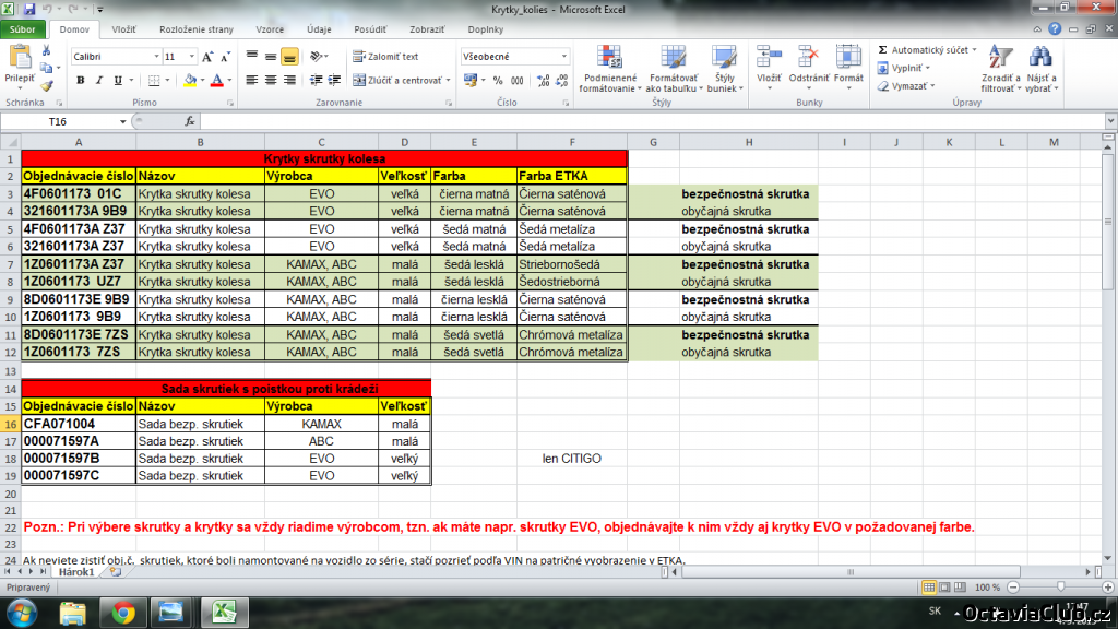

Tiež som to riešil, kvôli zosúladeniu farby krytiek bezpečnostného šróbu som vymenil staré šróby za nové :blink: Správna krytka na sadu 000071597C má číslo 4F0601173A a správna farba je matná. Je zvláštne, že si mal na aute lesklé krytky, zatiaľ čo som videl, tak na O3 boli vždy krytky matné!
Tak záhada je vyriešená - od neviem akého dátumu sa znova štandadne dávajú lesklé krytky na šróby z výroby! Je to tak na všetkých modeloch, od Fabie až po dožívajúci Superb. Krytka na aktuálne dostupné originálne bezpečnostné šróby č. 000071597C z príslušenstva je však stále matná :facka: Tomu sa hovorí dokonalý chaos! Trvalo niekoľko mesiacov, kým boli dostupné matné krytky a teraz pre zmenu chýbajú lesklé :blink:
