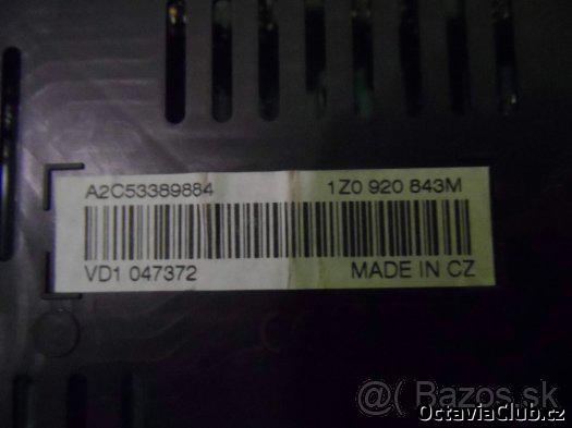

oznacenie budikov s Maxidotom OII face TDI

Narozdíl například od Passatu, má Octavia immobilizér v budíkách.
FAZIT je zabezpečení, číslo určuje úroveň, v současnosti je nejvyšší FAZIT5.
Bez správné komunikace (imobilizér v klíči)-(budíky)-(motorová jednotka) nenastartuješ.
PIN se dával ke strším typům budíků XXX XXX 8X2X, vyjímkou je například index H (Fazit4) a po jeho zadání přes diagnostiku došlo ke spárování budíků a motorové jednotky, pořád ale byly potřeba klíče s příslušným immo čipem či se museli přiučit nové klíče. => tohle je FAZIT3
Upraveno uživatelem ka_r_los
Ty máš auto s FAZIT4, kde už se PIN už nepoužíval, na to jsem narážel hned v mém prvním příspěvku.
Tvoje stávající klíče ti fungovat nebudou, zbytek musíš vyřešit s tím, co ti to bude případně dělat, ale pokud by ti dal prodávající i část klíče s immo čipem, nemusíš nic řešit.
Já mám například přiučeny nové immo čipy a jen jsem je dal do svých klíčů.
