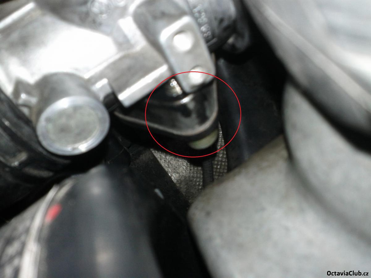

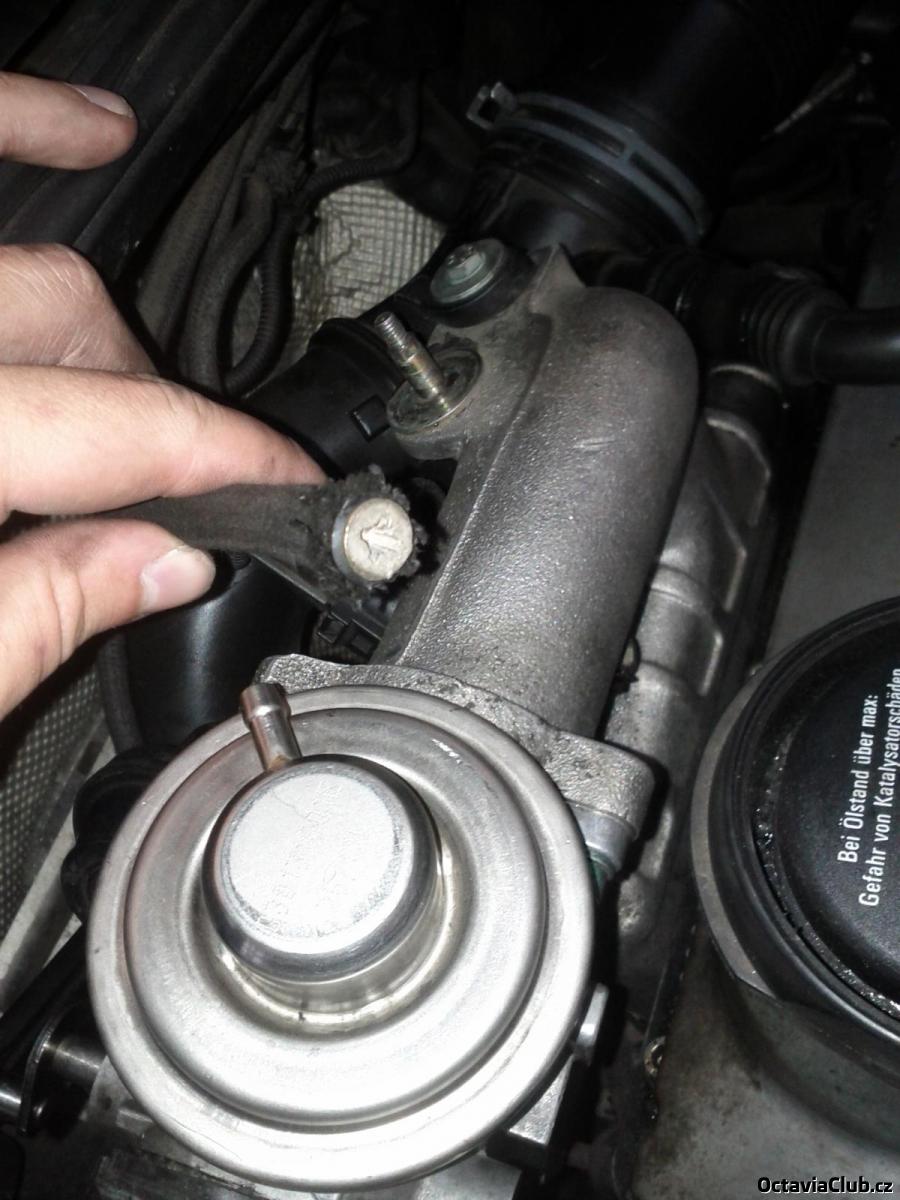

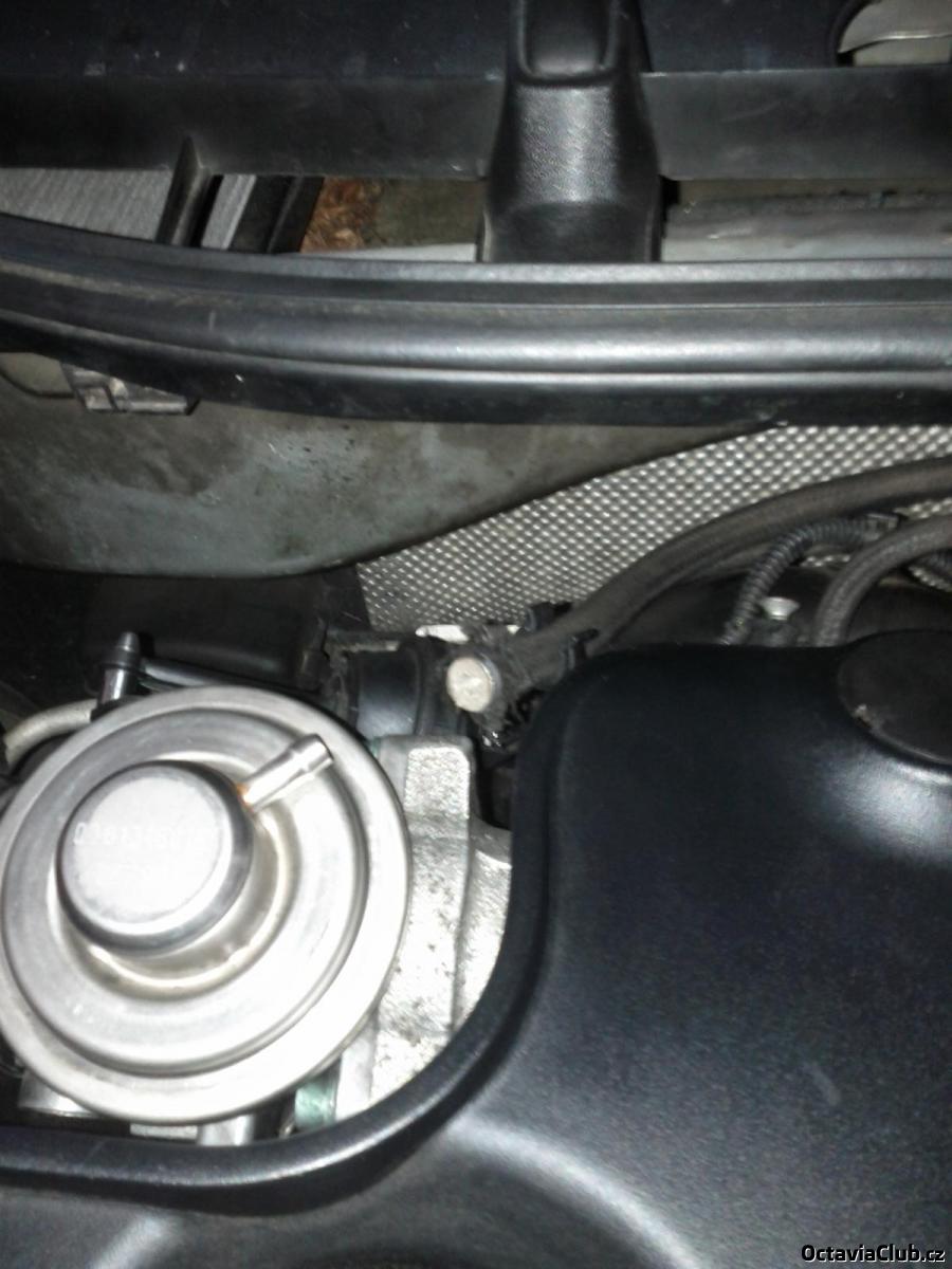

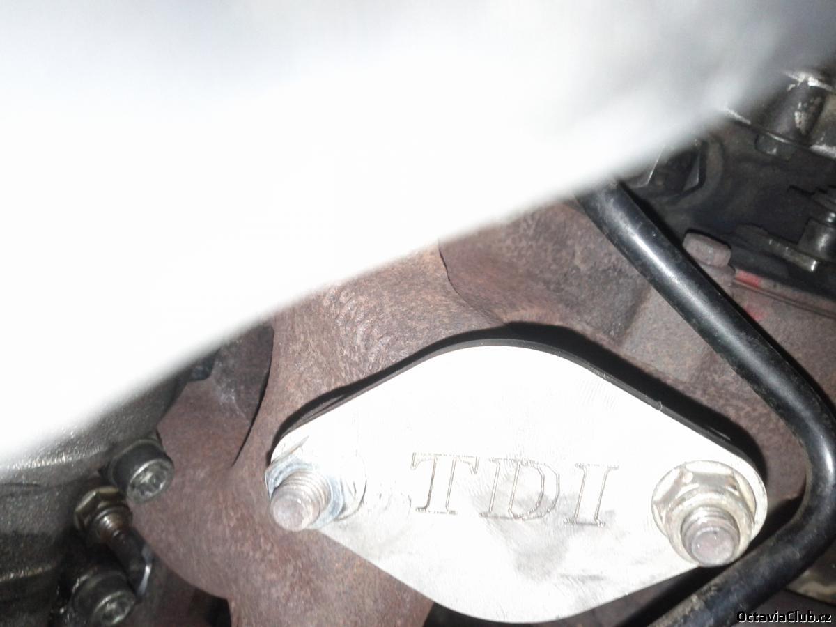

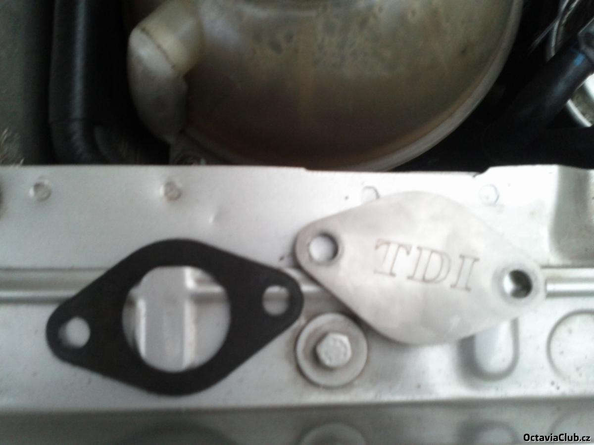

Tak jsem dneska oficialne zaslepoval EGR a nakonec mi vazne chybelo tesneni pod egr co je ,, nastesti bylo prilepeny na te trubce co tam byla :lol: - normalne ve skodovce stoji 94,- a jak na svinu nebylo v mem okoli nikde skladem :wallbash::wallbash: .

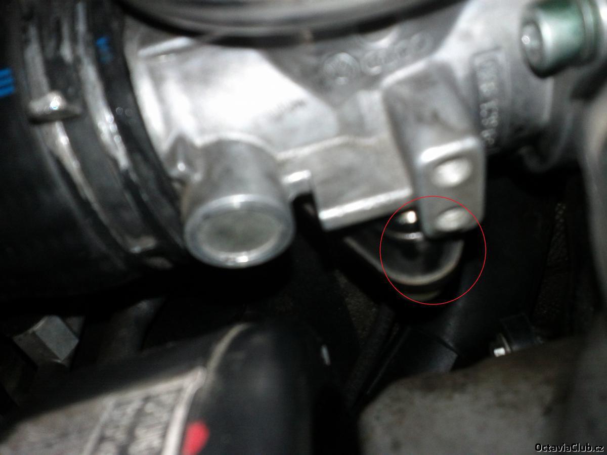

Tesneni jsem teda dal i ze zaslepkou na misto a poradne utahl :palec: a i tu hadicku jsem vyndal a zaslepil sroubkem nic lepsiho jsem nenasel :loool: . Byl jsem to radne projet pak po okoli a vratim se zpatky a kouknu ono to prosakuje :wallbash::wallbash::wallbash: kolem sroubku viz fotka dole.
Uz me nenapada co s tim ted jsem to utrel a vse znova utahl a zkontroloval a jsem zvedav zda to tam bude zitra az dojedu z prace :( .

Bych řekl že ti to nevičistili když ti to pořát dělá nebo si pořát jezdil jak se říka jako důchotce a neprovětral si to tak se zase zasralo jinak nevím
když ho máš jen zaslepenej tak tu hadičku mužeš mít napojenou bude se otvírat jen na prázdno a je i konfortnější chcípaní auta,ta hadička se zaslepuje když dáváš kitt místo egru
