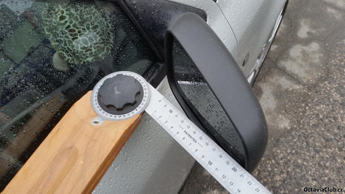

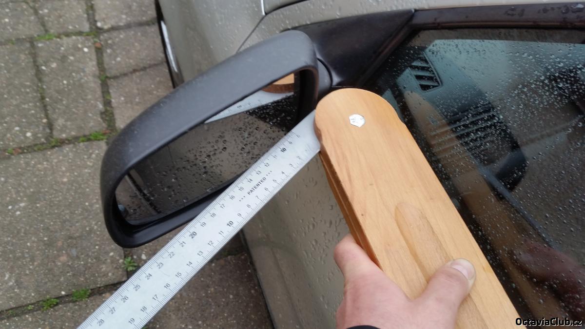

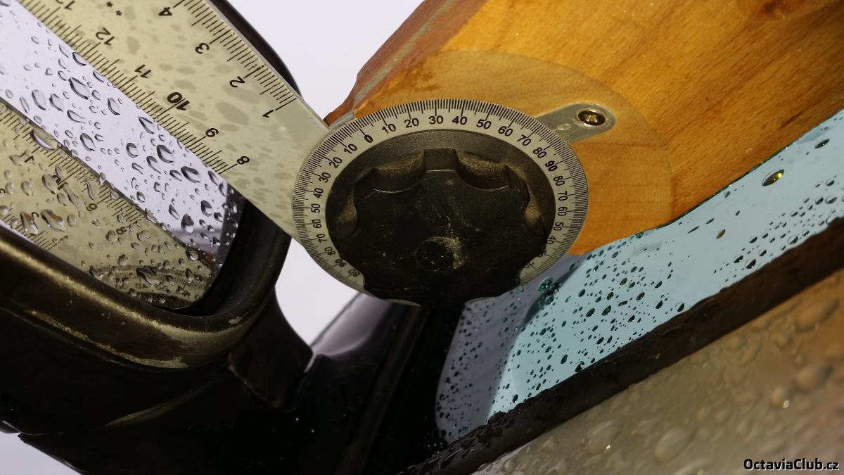

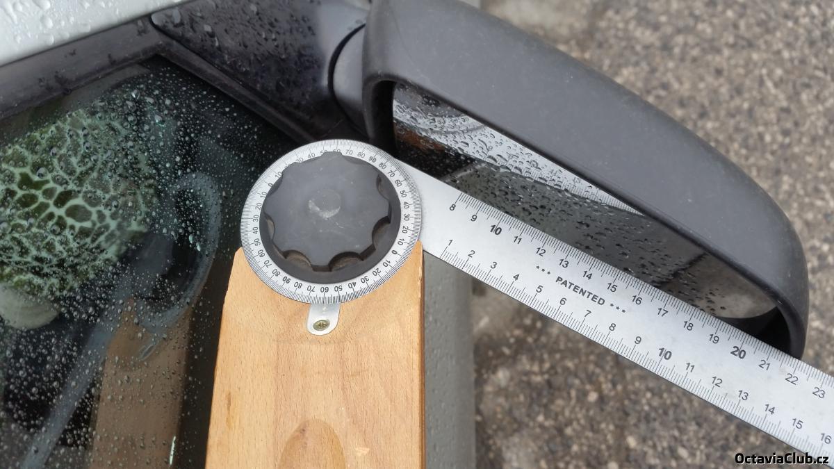

No právě že stejný není, když to Franta nemůže doštelovat víc na sebe, aby viděl :D kdyby byly jen jiný vnitřky, který by to dovolily, tak už by sklo muselo lézt ven z kozpusu zrcátka.
Navíc, když si sednu do auta, tak je vidět, že je pravý zrcátko víc nakloněný na mě, než levý. No nedalo mi to, vzal jsem úhloměr a přeměřil.
Důkaz místo slibů viz foto :D levý svírá úhel se sklem dveří cca 76° a pravý jen 58°. Čili když se dá pravý z anglána, bude i na pravém 76° a nebude nic vidět, ale spolujezdec uvidí dobře :D ty černý držáky jsou prostě jiný evropa vs anglie.
úhel levého cca 76°
úhel pravého cca 58°
a porovnání levého s pravým a pravého s levým
