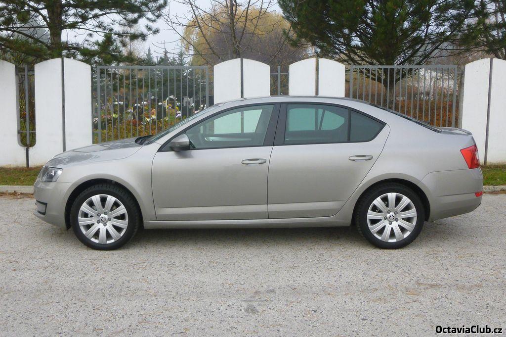

Hurikan: Jééj, nedostatkové Crystaly :wub: Túto zimu už odjazdím na Flashoch, ale budúci rok idem na Crystal. Skús potom spraviť foto na aute z rovnakého uhla, ako som dával ja, skúsim si ich potom vo Photoshope "namontovať" na auto :palec:
