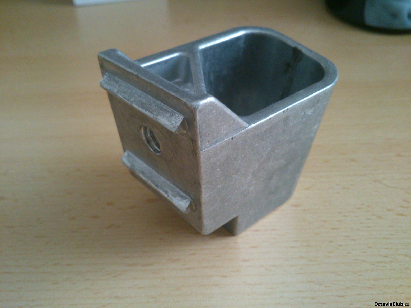

Zilton Odesláno Říjen 24, 2013 Sdílet Odesláno Říjen 24, 2013 Zdravím,mám dotaz,zda-li se dá tento kousek z loketní opěrky někde koupit. Mám v něm špatný závit,teda spíš už tam žádný není a loketka pak nedrží. Pokud víte jestli se dá koupit tak kde,díky. 0 Citovat Odkaz ke komentáři
PROCHY603 Odesláno Říjen 24, 2013 Sdílet Odesláno Říjen 24, 2013 Kupit sa da vsetko.!!! Zeby servis SKODA,VW??? Zavit na tom hliniku sa da opravit!!! 0 Citovat Odkaz ke komentáři
Zilton Odesláno Říjen 24, 2013 Autor Sdílet Odesláno Říjen 24, 2013 Opravit jsme to zkoušel,ale zavit ne a né jít. Spíš mi připadá že se ničí zavitníky. Na netu to nikde nemůžu najít. 0 Citovat Odkaz ke komentáři
PROCHY603 Odesláno Říjen 24, 2013 Sdílet Odesláno Říjen 24, 2013 Je to hlinik zavit sa tam da opravit!!! Cislo dielu je : 1J0 864 079 0 Citovat Odkaz ke komentáři
Zilton Odesláno Říjen 24, 2013 Autor Sdílet Odesláno Říjen 24, 2013 Ok.zkusím opravit nebo najít na netu. Snad to někde bude v e-shopu. 0 Citovat Odkaz ke komentáři
Neználek Odesláno Říjen 24, 2013 Sdílet Odesláno Říjen 24, 2013 Já jsem to kdysi převrtal a udělal závit M 10 ;) 0 Citovat Odkaz ke komentáři
KaJe Odesláno Říjen 24, 2013 Sdílet Odesláno Říjen 24, 2013 Já taky. Ani jsem to nevrtal, vzal jsem větší závitník a bylo to. Jen jsem potom musel ještě propilovat větší díru v trojnožce, aby se tam ten větší šroub vešel. A drží dobře již několik let. 0 Citovat Odkaz ke komentáři
