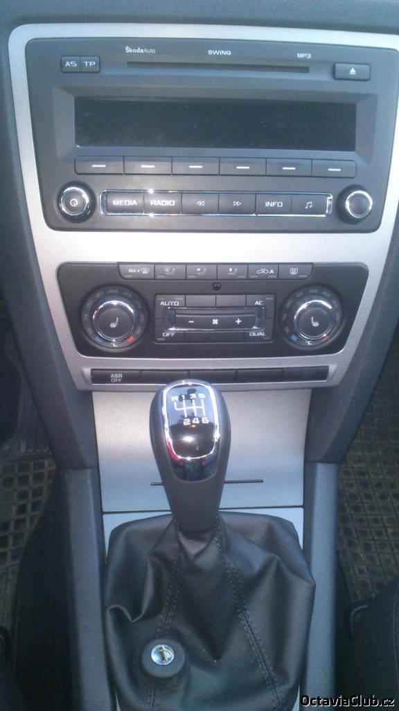

Climatic

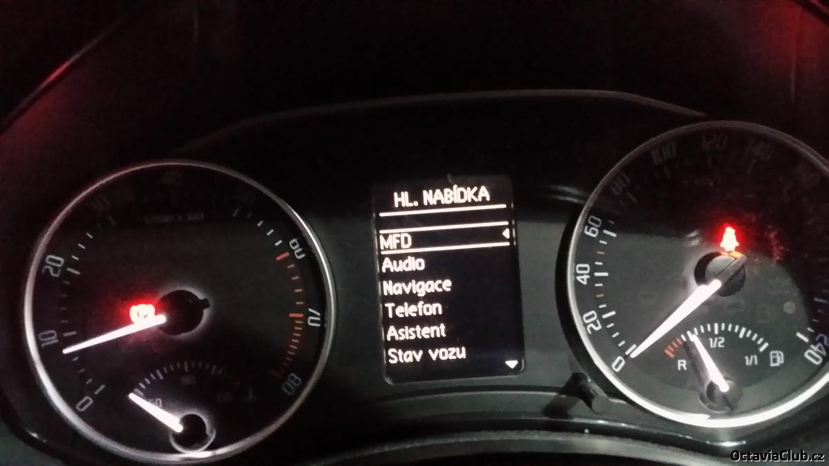

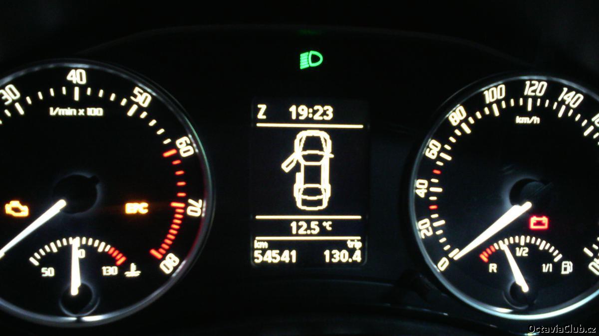

Palubní počítač - Vaša
Tempomat - Vaša

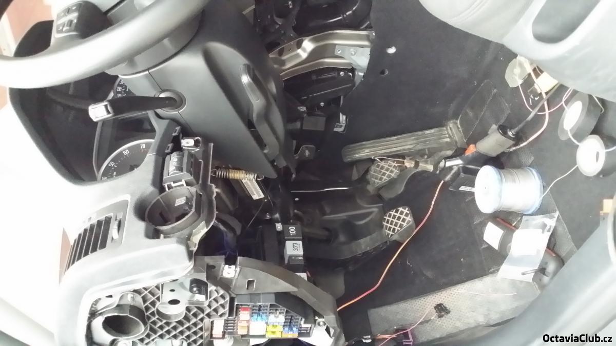

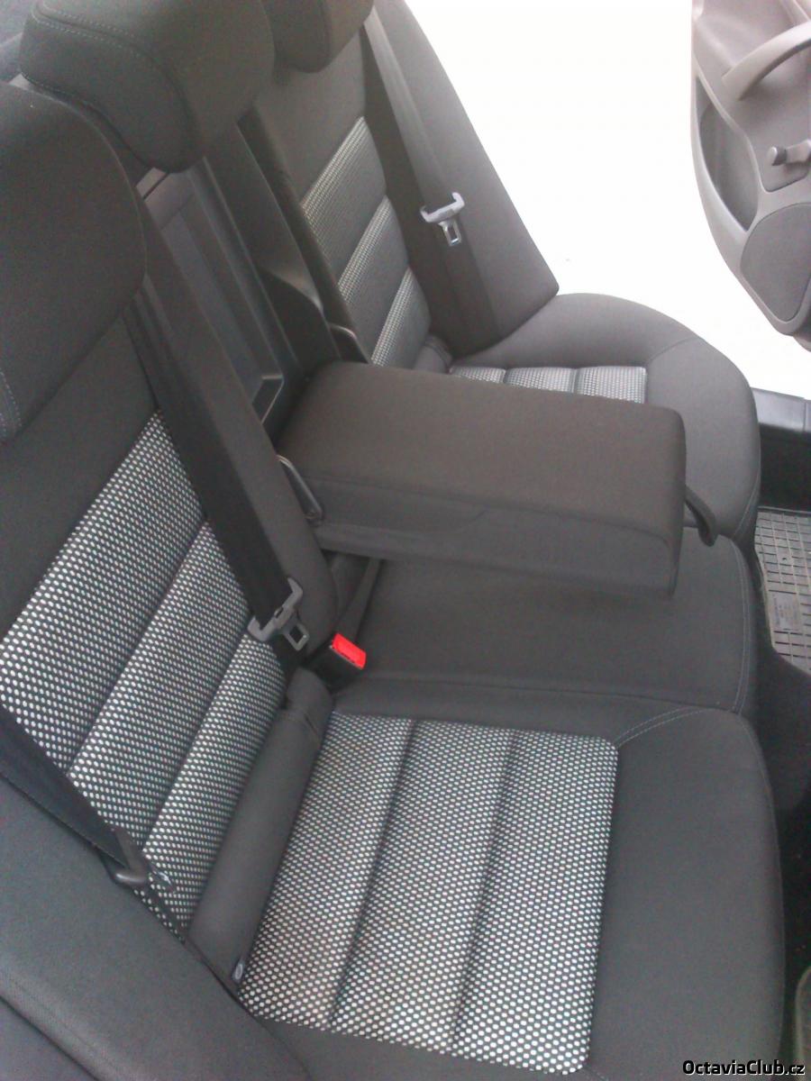

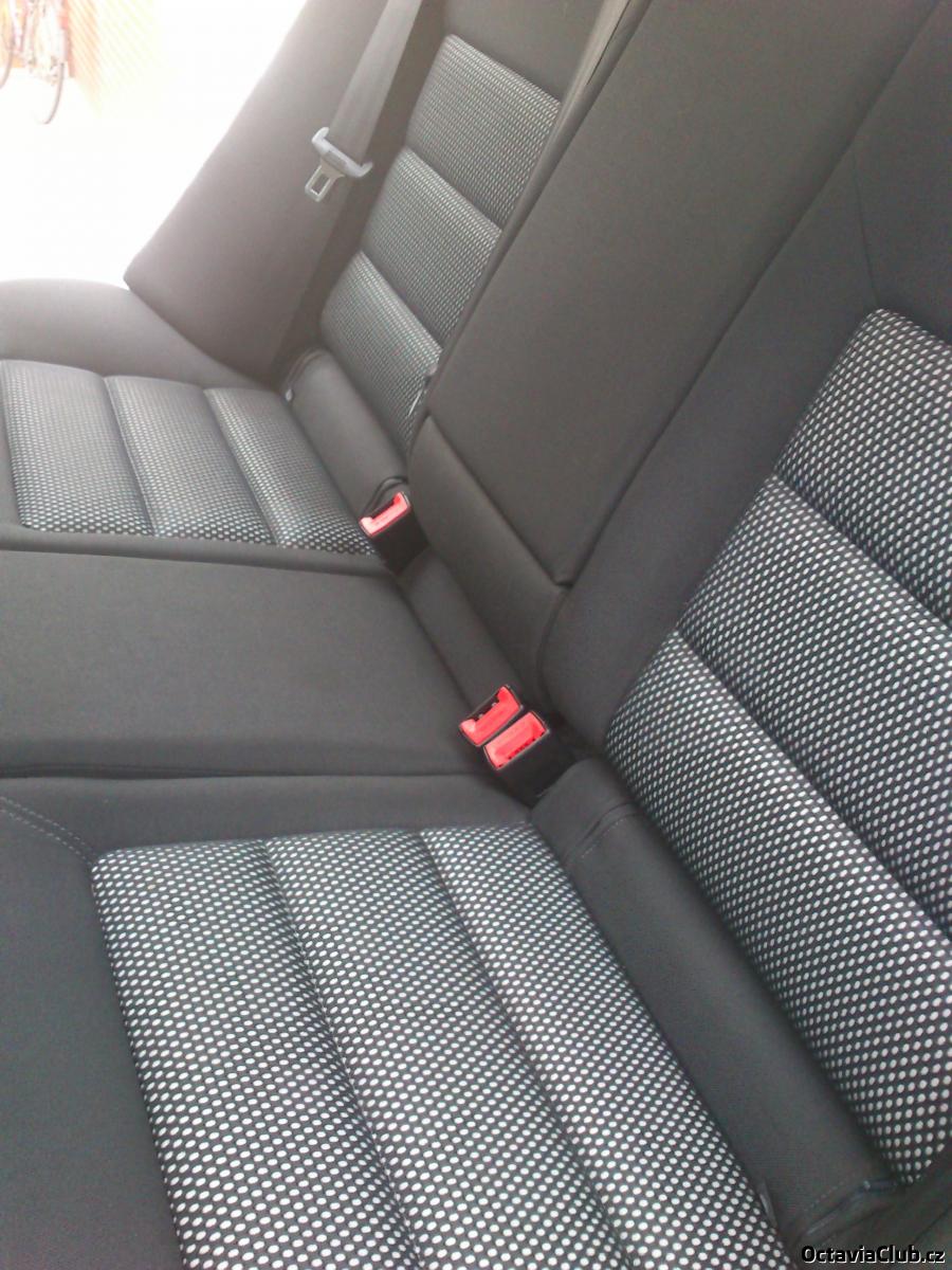

Loketní opěrka vpředu i vzadu - samoinstalace

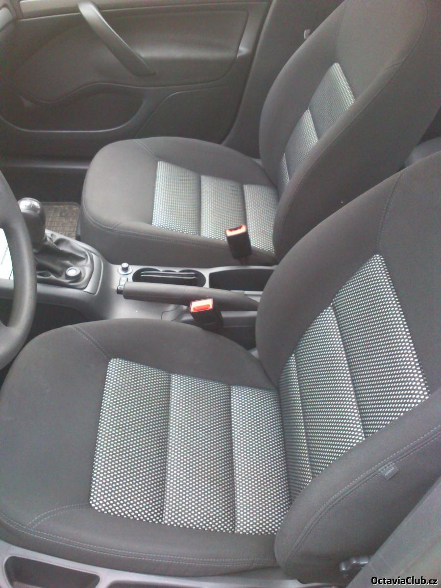

Změna sedaček za Scout - samoinstalace
El. sklopná zrcátka - samoinstalace
Nová stropnice - Sticker
Nový fofr klacek - Stickler

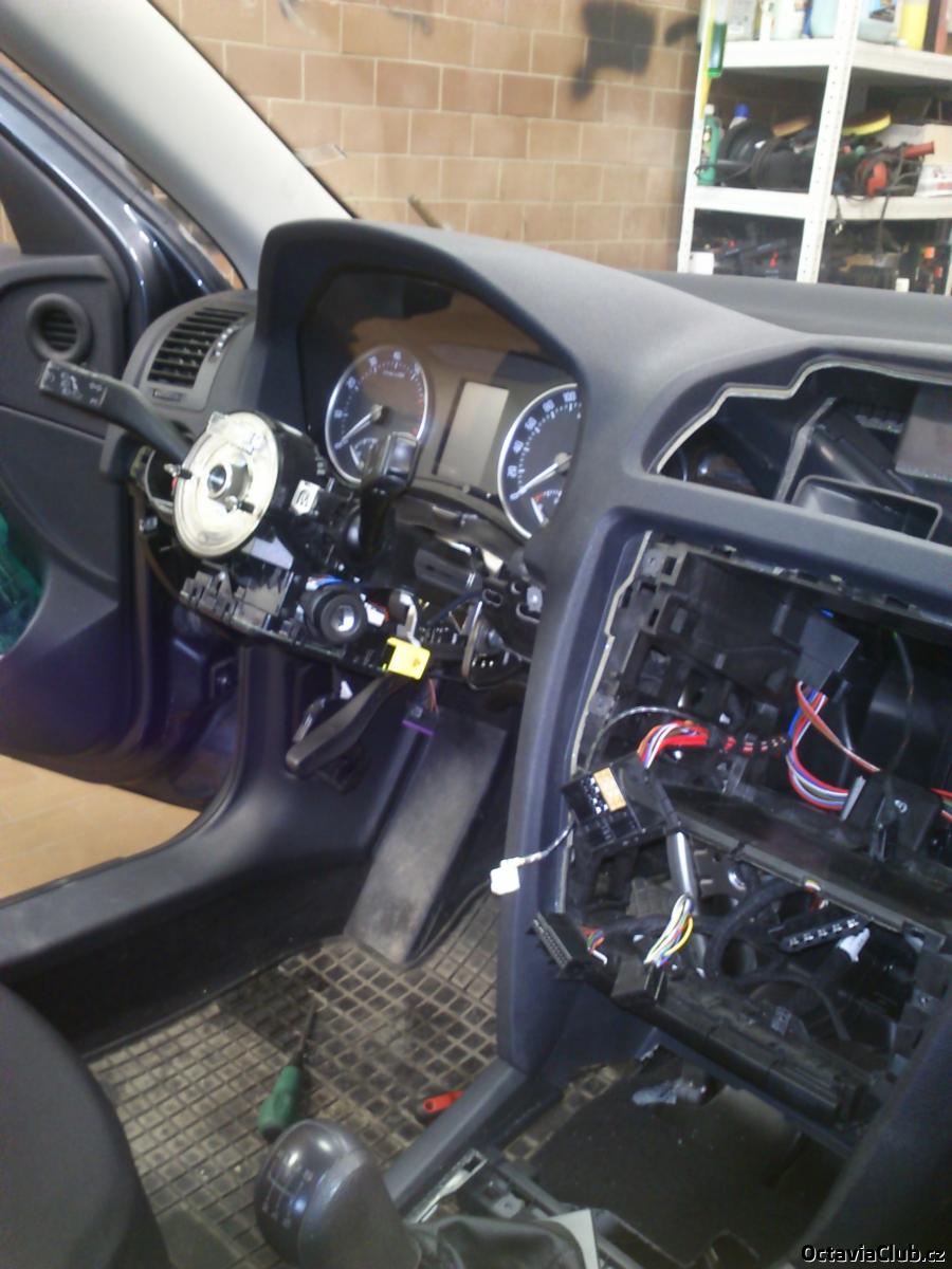

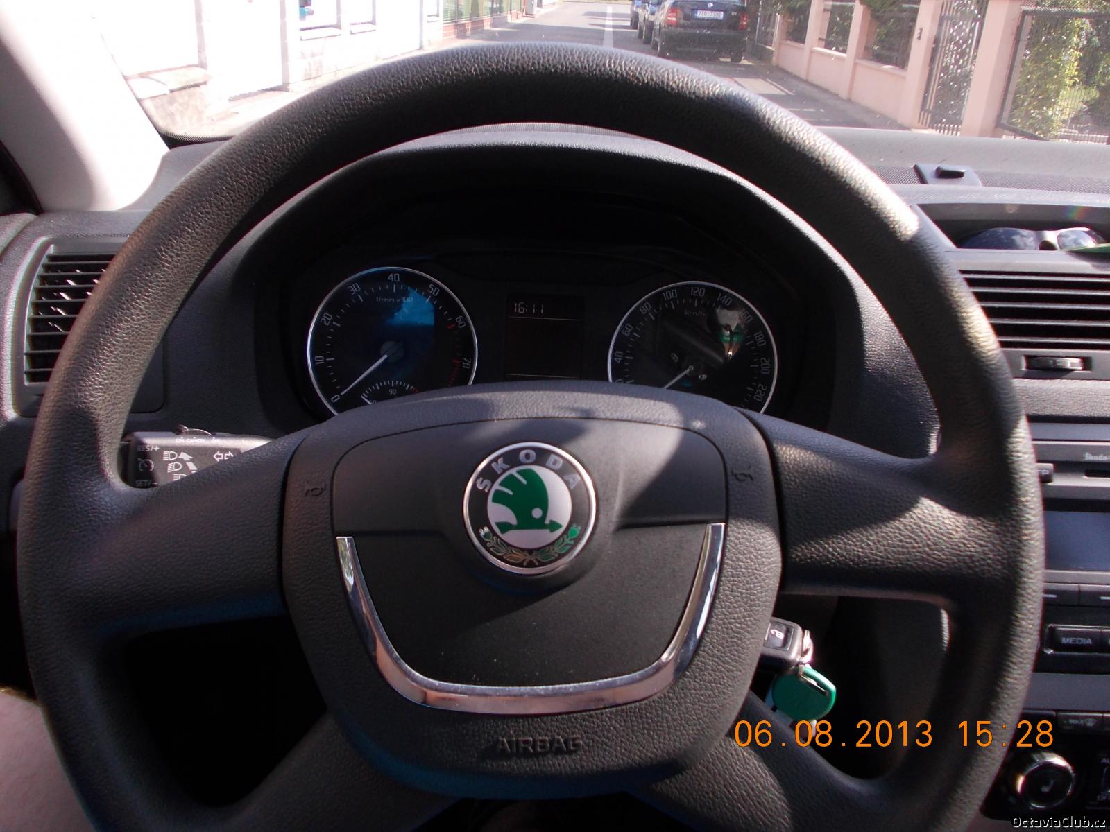

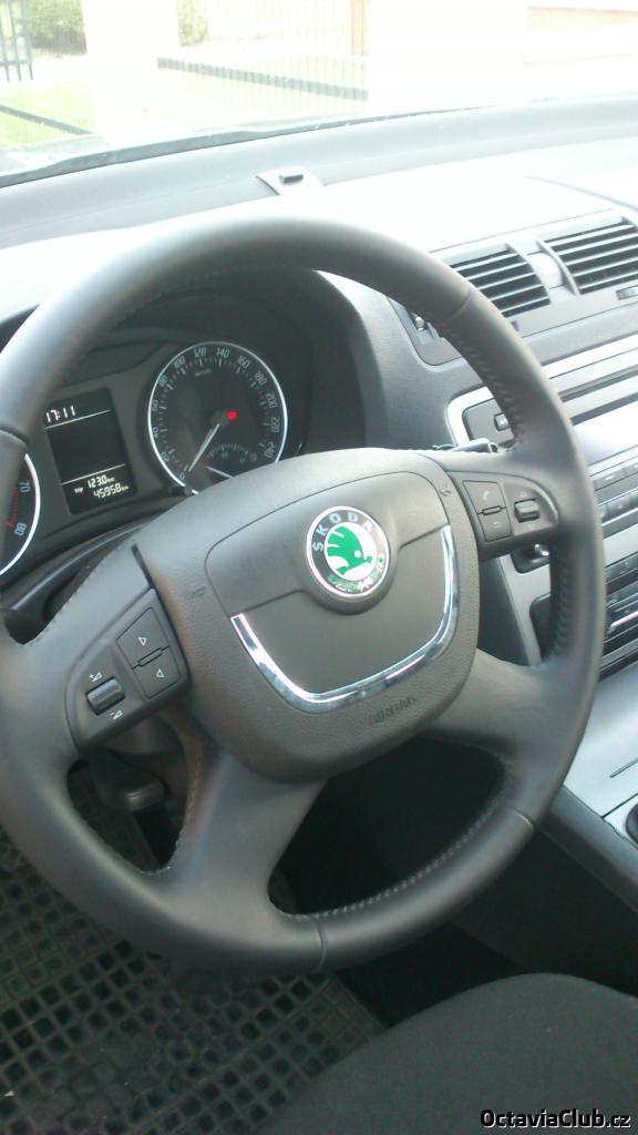

Multifunkční volant - samoinstalace
Uzavíratelná schránka nad rádiem - samoinstalace
Vyhřívané přední sedačky - Vaša
Zadní parkovací asistent - Vaša
Footwell - Vaša

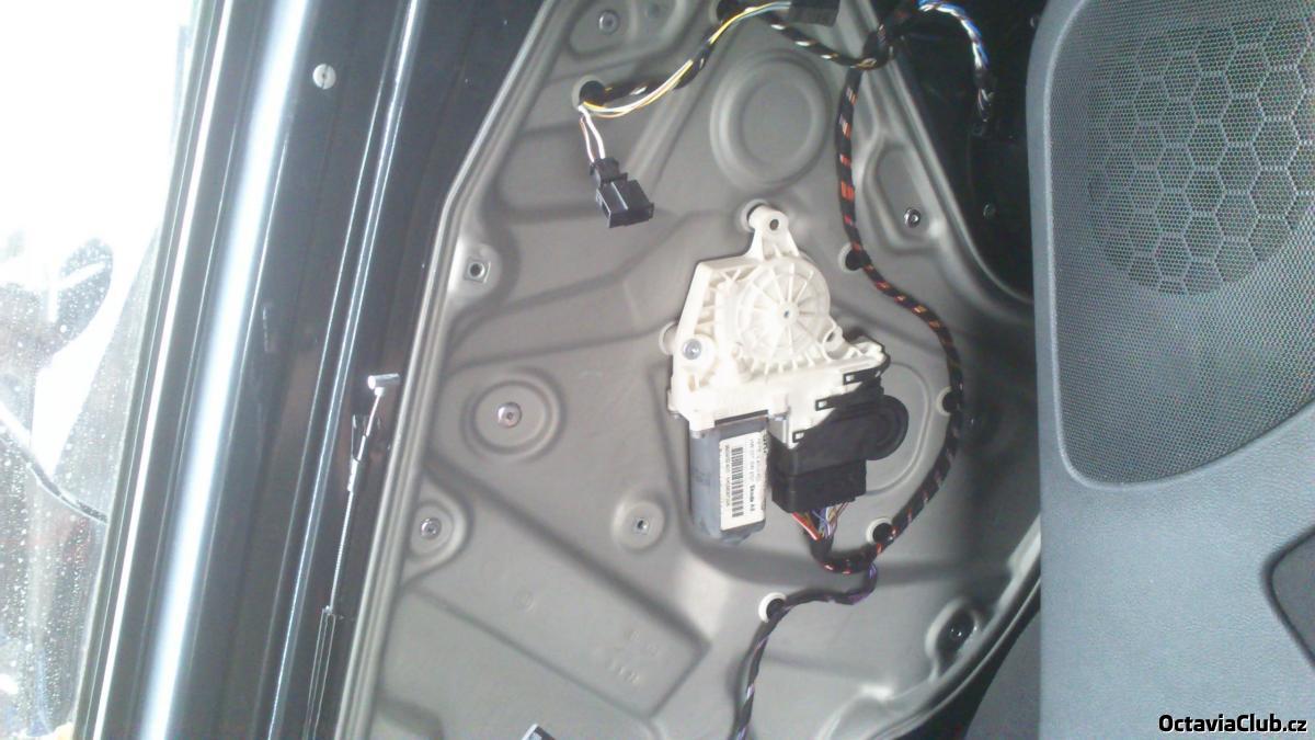

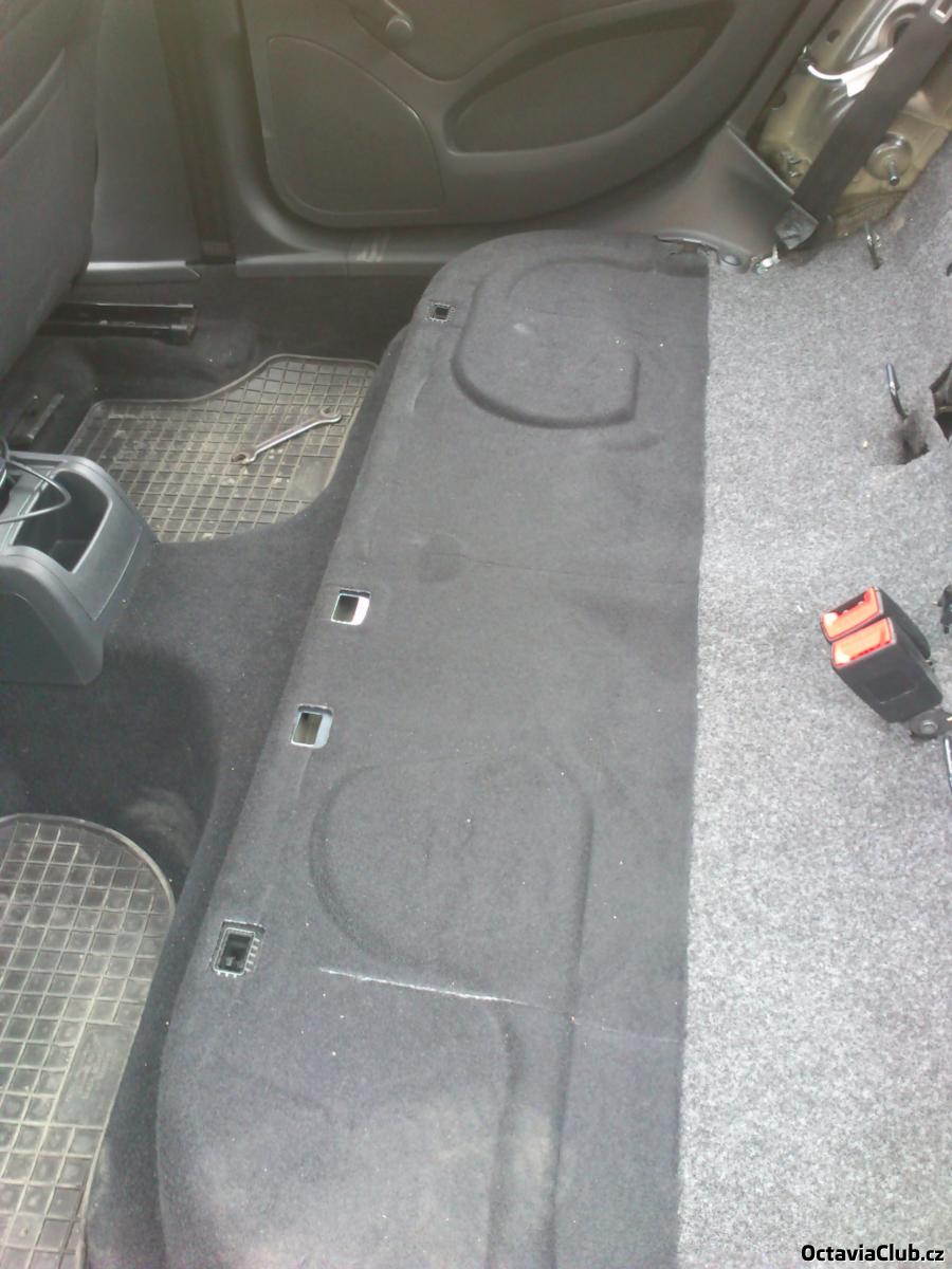

Zadní el. okna - Vaša

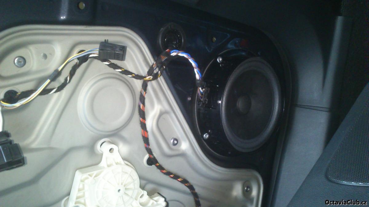

Zadní repro - Vaša
varovné světla do předních dveří - samoinstalace
vnitřní chrom kliky - samoinstalace
tónované skla - řekl bych že díky Lukášovi

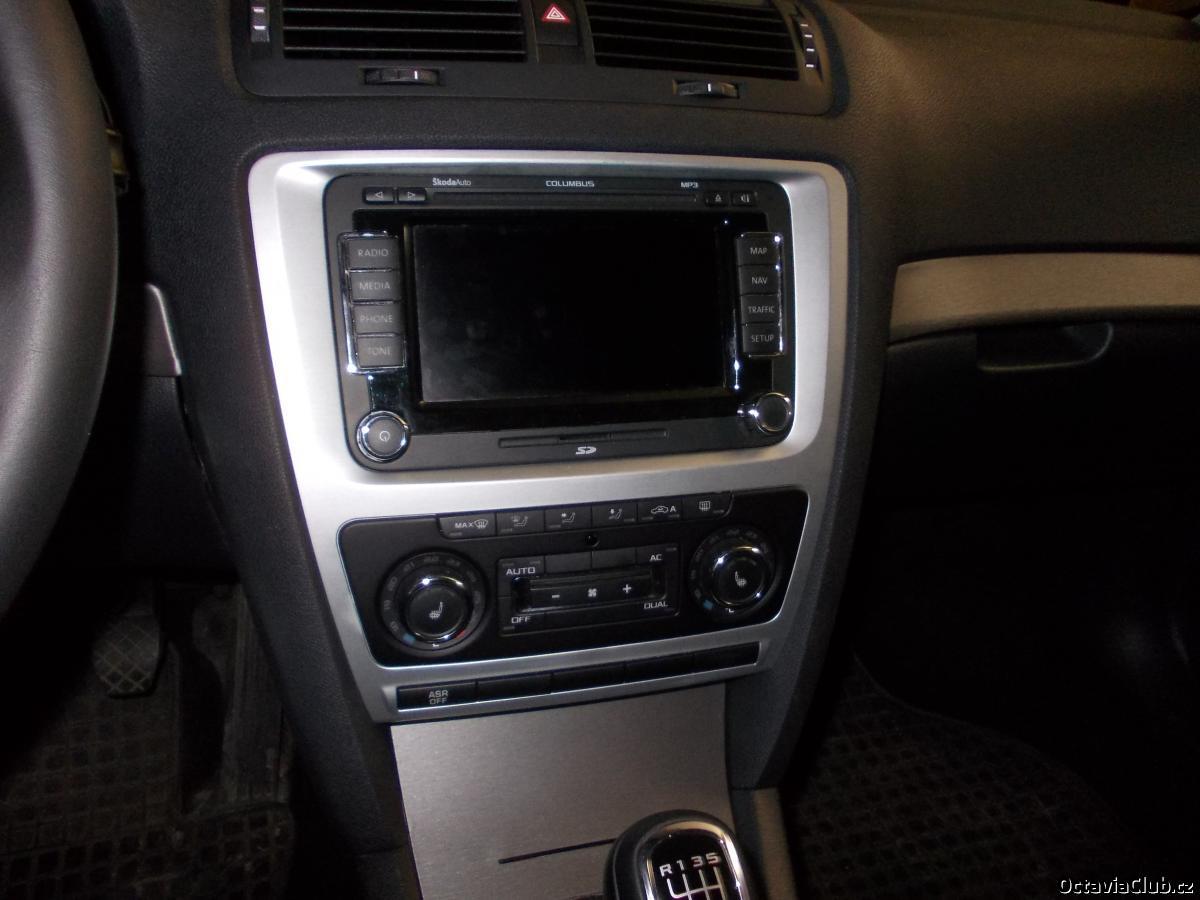

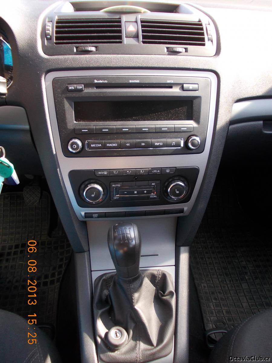

Radio Columbus - samoinstalace (GPS a druha antena Vaša)

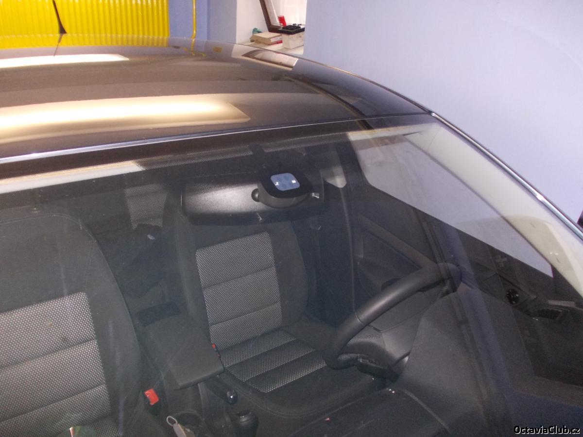

dešťový senzor a světelný senzor - Vaša
samozatmavovací zrcátko - Vaša
L&C Home - Vaša
MaxiDot - Vaša
komplet xenony - Vaša
dodělávka ESP, vč. TPM, HHC, XDS - Rolbař
přední parkovací + PLA systém - Vaša
bluetooth - samoinstalace

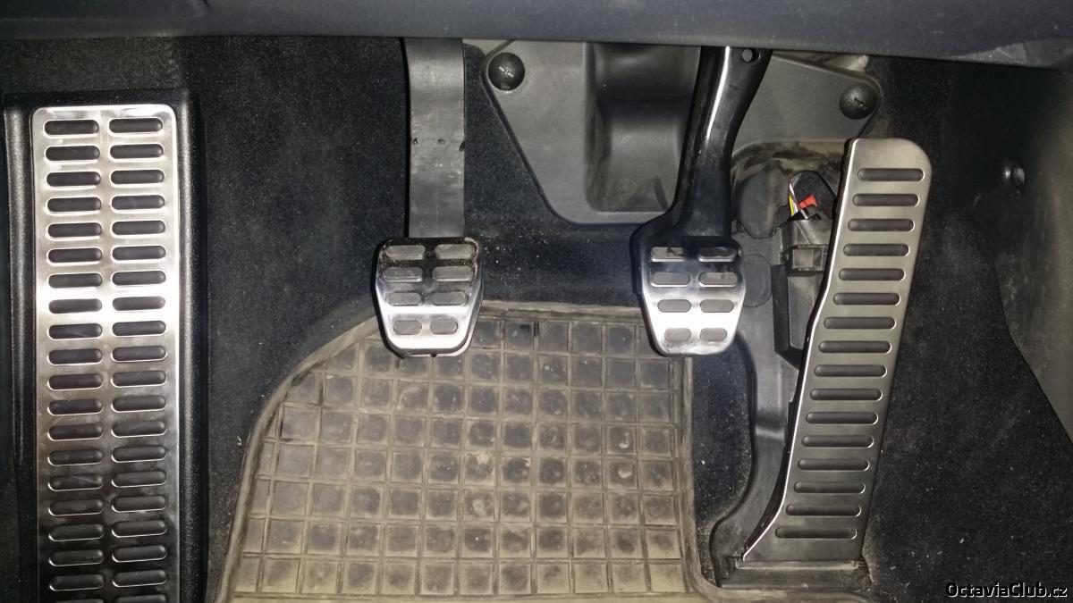

RS pedály - samoinstalace
original kola Teron (z O3)
el. sedačky ze Superba - samoinstalace

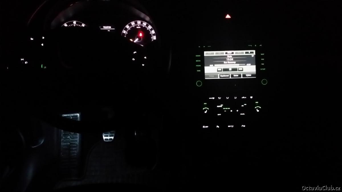

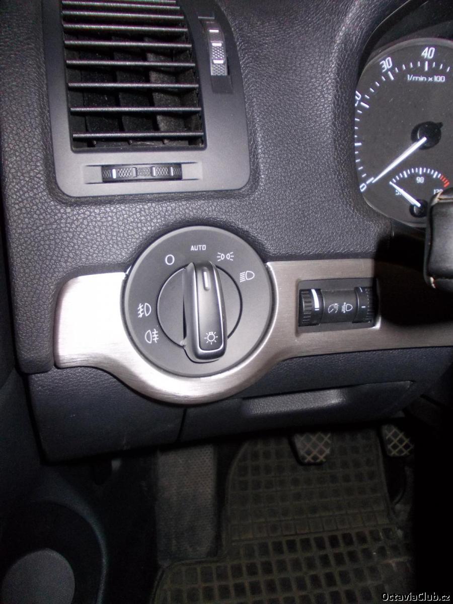

Nakonec jsem se rozhodl i pro předělávku interiového osvětlení tlačítek ze standardní zelené barvy do kombinace bílo/červené.

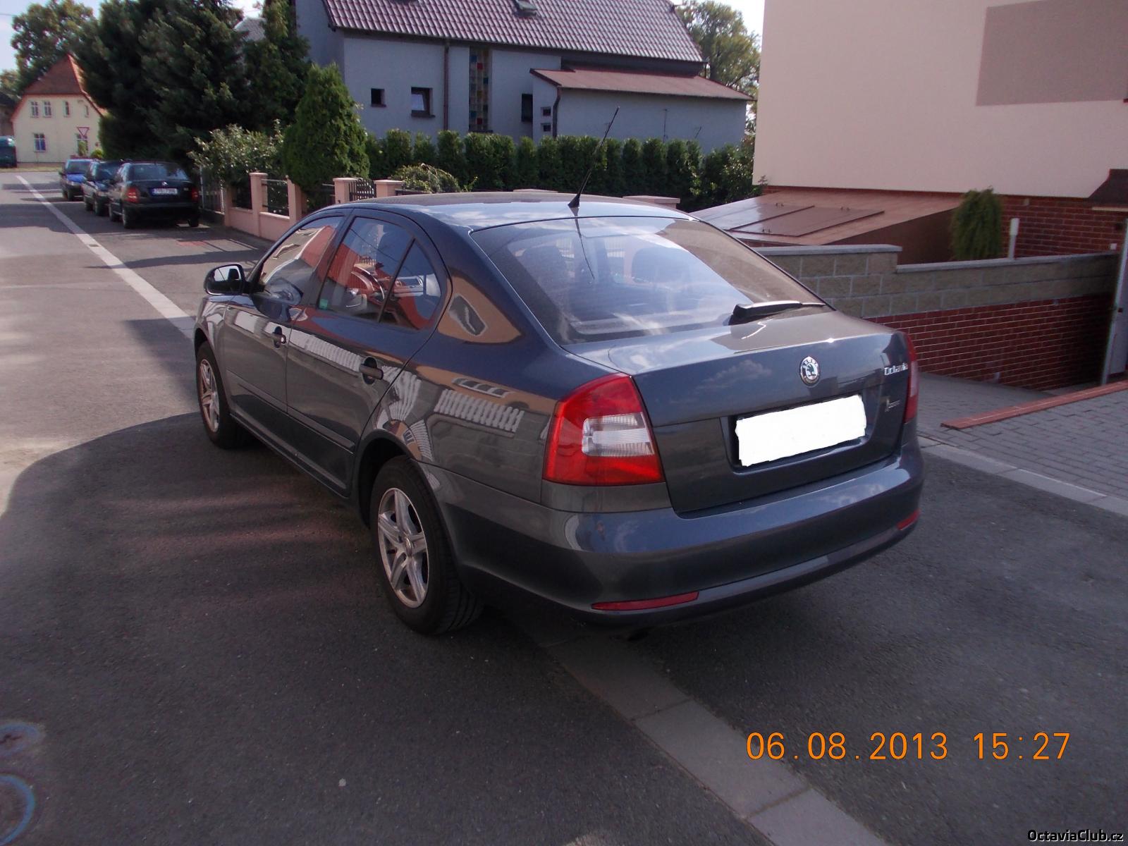

Březen 2015 - auto po 5 letech užívání prošlo změnou z 15-tek kol na 17-nact :)

prosinec 2011 - palubní PC

zaří 2013 - MF volant, fofr klacek, uzavíratelná schránka nad rádiem, změna sedaček + loketní opěrky

prosinec 2013 - zadní el. okna vč. zadních reproduktorů

duben 2014 - výměna čelního skla s instalací světelného a děšťového senzoru, Columbus + GPS anténa

leden 2015 - Octavia dostala origo HF jednotku
únor 2015 - RS pedály
březen 2015 - předělávka interiového podsvětlení tlačítek do bílé barvy

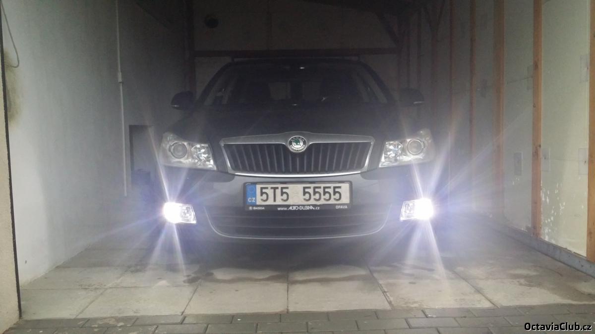

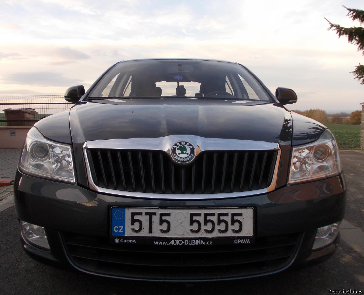

dalsi drobna radost :), jak nekteri vite, zakladni verze octavii (dnes uz je to mozne i v zakladni verzi), ma cerne plastove vnejsi kliky a zrcatka, jelikoz jsem zrcatka menil za sklopne cerne v laku, tak mi chybelo "jen" vymenit zminovane kliky
Obrovske dik patri Vasovi, kteri vse zaridil a diky nemu mam kliky nalakovane :)
Za prvni fotku se omlouvam, je to foceno mobilem a z 2 patra, ale i tak si dokazete predstavit, jak to vypada :)

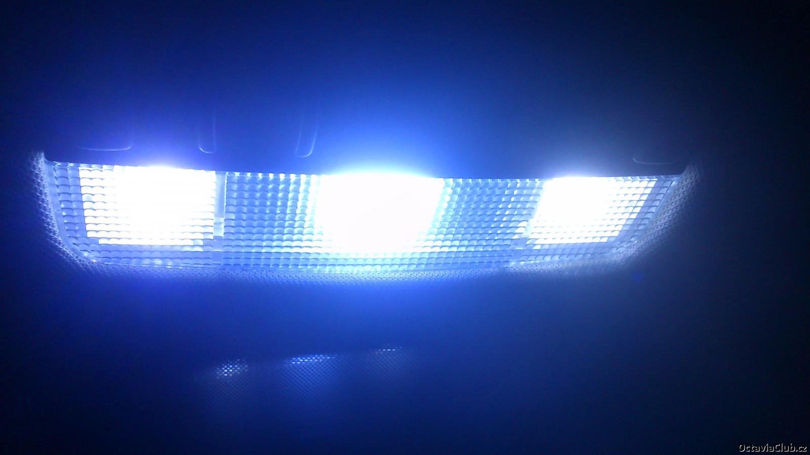

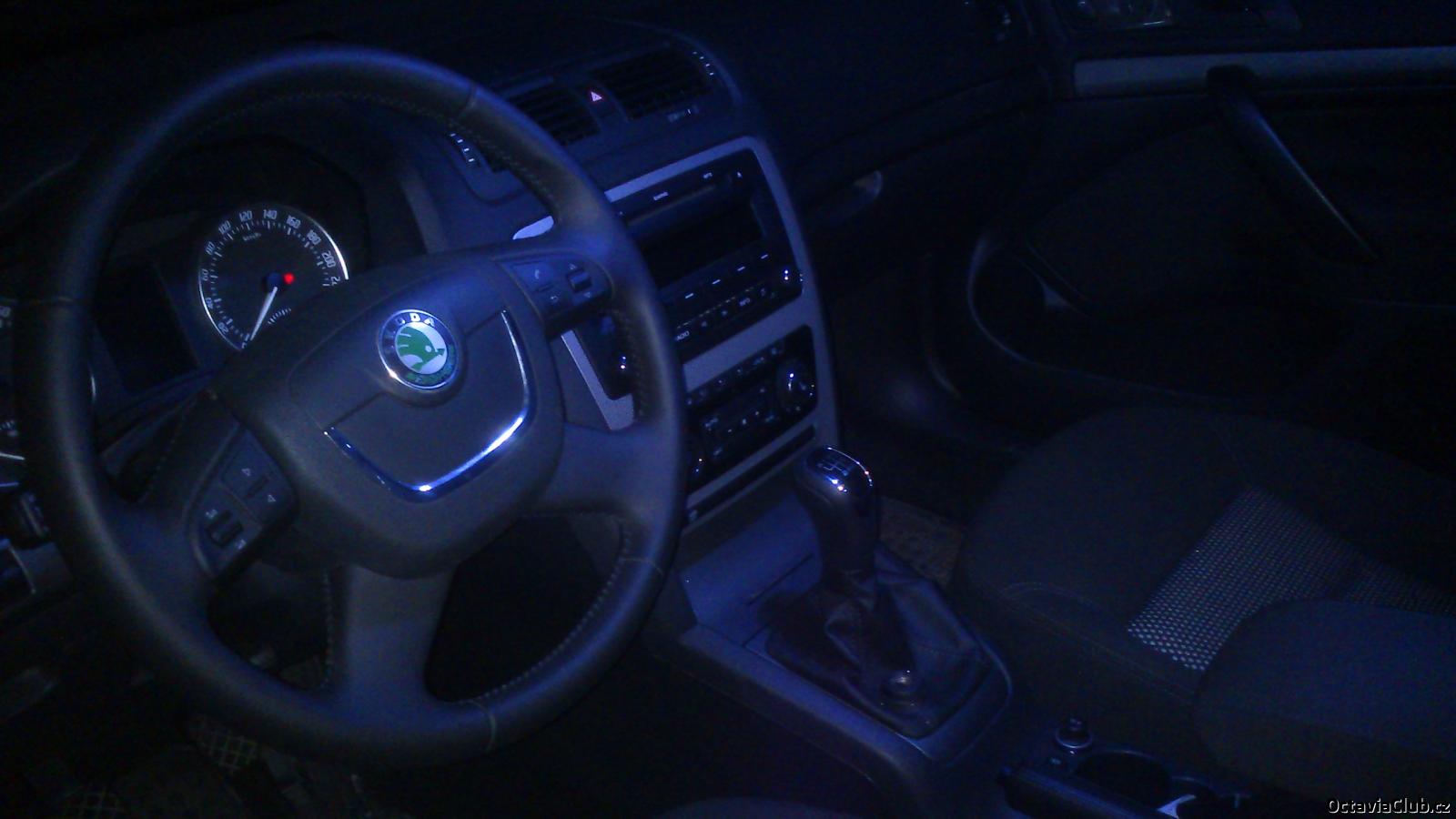

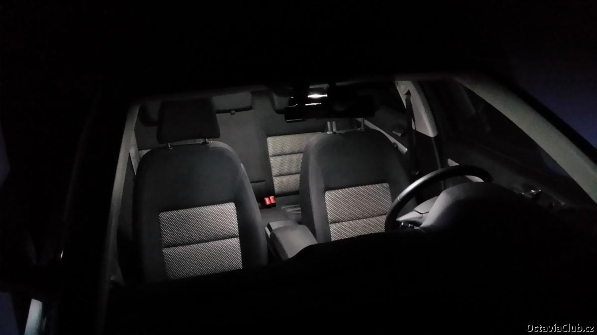

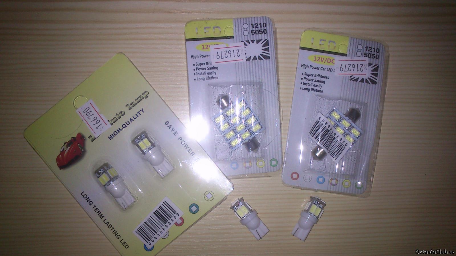

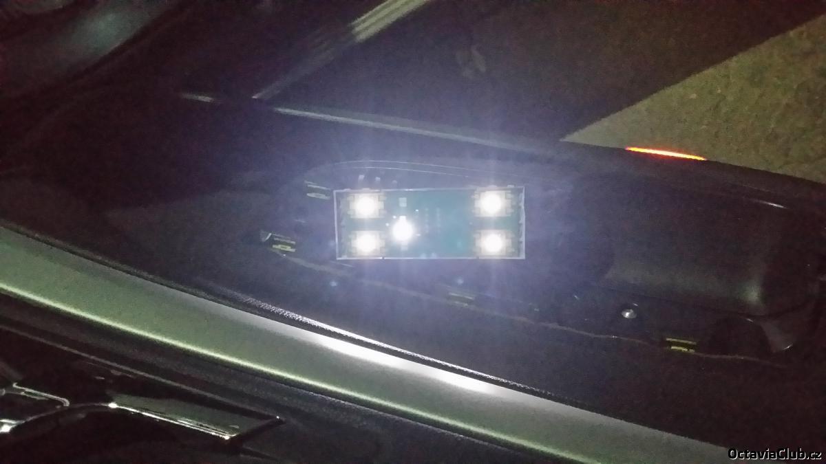

Dnes mensi darecek, chtel jsem vyzkouset LEDky, ktere doporucil Stringo na skodahome. Tedy 5630 chip, mam je v celem interieru + zrcatka. Snazil jsem se i nafoceni, nicmene jsem moc nepochodil, LEDky se zdaji svitit moc do modra, ale jak popisoval Stringo na SH, jsou belejsi nez to vypada. Opravdu to zkresluje, navic foceno mobilem (5 MP)
Je to pro me nezvyk, pravda, sviti vic a je to jen o zvyku, nicmene teplejsi ton by neuskodil, alespon pro me :)

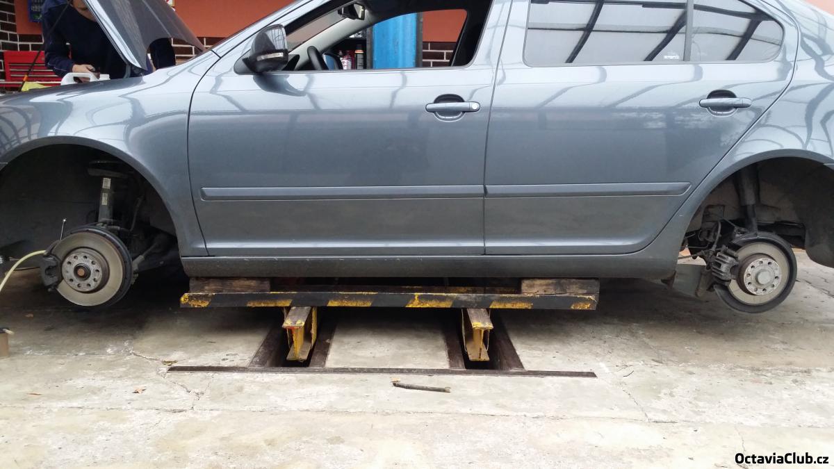

    • I když je toto vlákno již několik let mrtvé, rád bych popsal pro ty, kteří před tímto problémem stojí poprvé, jak se dveře štelují správně. Dveře se štelují šrouby na pantech vždy v horizontální rovině. Přítlak spodního nebo horního rohu dveří se šteluje šrouby na dveřích. Výška dveří na straně zámku (většinou dveře stářím spadnou a jdou špatně zavřít) se šteluje šroubama na spodním pantu na karoserii. Na předních dveřích je jeden šroub z interiéru a druhý z venku (na předních dveřích se k tomu šroubu dá dostat po oddělání zástěrky a částečně podběhu předního kola). Na horní pant, pokud není poškozený, většinou není nutno sahat. Pokud je auto na heveru, je nutno počítat s tím, že až se auto sundá, tak se karoserie prohne a dveře si trochu sednou. Tudíž je nutno dveře v autě na heveru utáhnout tak, aby byly mírně nad ideální polohou zámku. Postup výškového seštelování předních dveří: povolit šrouby na přením kole a dát auto na hever sundat přední kolo a zástěrku (na třech šroubech a dvou plastových západkách, které by se měly před sundáním vyvlíknout) vyšroubovat 2 šrouby na podběhu na straně ke dveřím (není nutno sundavat celý podběh) a povolit šroub na spodním pantu dveří, který je za podběhem dobře dosažitelný. Nyní dveře visí na spodním pantu pouze na jednom šroubu. sundat obložení interiéru z duhé strany spodního pantu (na dvou šroubech) a povolit druhý šroub pantu. Šroub je poměrně hluboko v díře u držáku konektoru kabelů dveří. Je nutná ráčna s nástavcem, nebo torx zástrčný klíč s nějakou trubkovou násadkou. V tomto okamžiku se dveře vlastní vahou propadnou a jdou zavřít jen, když se nadzvednou. dveře přivřít a podložit tak, aby byly mírně nad ideální polohou (používat dřevo a hadry, aby se nepoškrábala barva). Pokud člověk nemá k dispozici dříví příslušné velikosti, dá se použít druhý hever. Utáhnout vnější šroub pantu od kola. Musí se to párkrát vyzkoušet a dostat do ruky sílu utažení šroubu i výšku nadsazení dveří. Nakonec utáhnout vnitřní šroub. Je to docela milimetrová práce, protože při odhadování nadsazení dveří je nutno vzít v úvahu, že dveře si sednou dvakrát: jednou, když se sundá podložení dveří po utáhnutí šroubu pantu a podruhé, když se auto sundá z heveru. Takže se to musí párkrát zopakovat. Nicméně, kdo si dá záležet, má dveře seštelovány lépe než ze servisu, kde se s tím nikdo nepáře.
