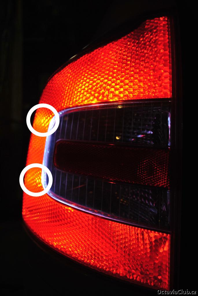

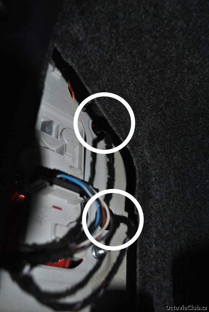

Chalani, daval som do zadných obrysoviek T10 su tam dve na každej strane, vlastne to celé ,,C-čko,, osvetluju 6 žiaroviek, vrchná je dvojvláknovka 21W/5W - brzdová/obrysová, potom su dve T10 a spodná zase 21W/5W - hmlovka/obrysová, ked v kufry vytiahnem ten panel so žiatovkami tak tam je (od vrchu) obrysová - (vedla seba) blinker a spaitočková - a (spodná) zase obrasová, ale na boku svetla trčali dalsie dva dráty tak som ich vyťiahol a su tam zacvaknuté 2 T10 tei som vymenil za ledky a nepotrebujú ani CANBUS auto si ich nekontroluje či tam su alebo nie. Ked budem mať čas tak to nafotím.

Caute, sorry že s takou časovou prodlevou ale nestíhal som porobiť fotky k tomu vysvetleniu zadných T10 obrysových, tak tu to máte, prvý obrázok je kde su LEDky vidiet vo svetle a dalšie z vnútornej strany cez servisný otvor v tapacíre. Patice T10 niesu nijako zacvaknuté a idú pomerne lahko vyťiahnuť von ,,za dráty,, tak isto jednoducho sa tam zase vkladajú a ako som už písal mám tam klasické 5čipové LEDky bez CANBUSu a fungujú bez hlásenia chyby vypálenej žiarovky, predpokladám že sú napojené paralelne na P21W vo vrchnej a spodnej časti takže ich CANBUS nemá ako skontrolovať. Veľa zdaru :palec:

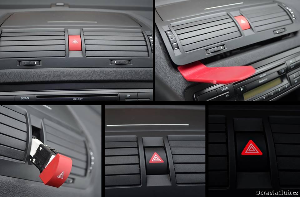

Velmi pekne zapasoval aj vypínač výstražných svetiel z O2 FL, výmena bola jednoduchá a trvala asi 5 minut, nakoniec som zistil ze mozno neni treba ani vymienať celý vypínač ale stačí len vymenit vrchnú ,,krytku,,

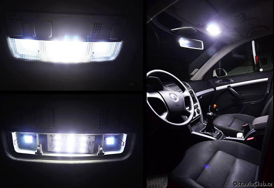

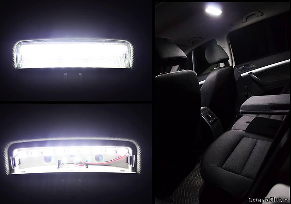

Velkou renovácio prešlo osvetlenie interieru, už ma nebavilo mat v aute ,,velkú,, stropnú lampičku a v nej svieti len malý jasný bod (LED ziarovka) tak som ju nahradil LED páskami a výsledok je viac než dokonalý a osobne si myslím že intenzitou svetla to schová všetky LED Cree do kapse, nič sa neprehrieva a svieti cely modul svetla nie len bod uprostred plexiskla lampičky...
