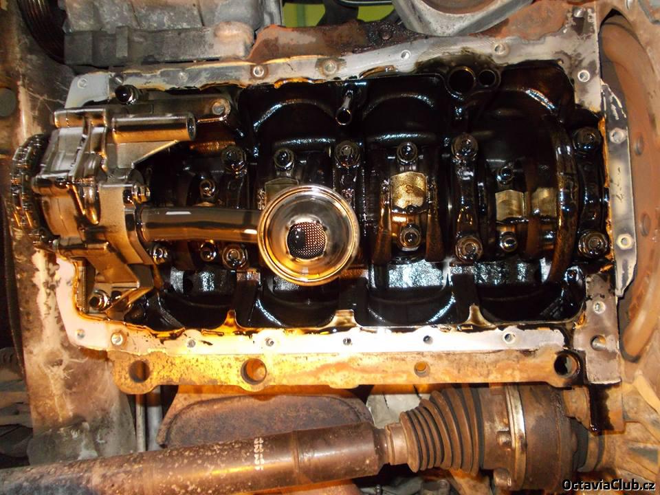

Tak autíčko sa vrátilo zo servisu, rozvody, vodná pumpa, olej, filter, chladiaca zmes, pro istotu kontrola olejového sitka a olejovej vane, všetko čisté aj po 147000km.
Teraz nechcem nikoho lanáriť do servisu, to je na každého uváženiu ale nechal sem skontrolovať aj ojničné šrúby a boli nalinko povolené, žiadna vôla alebo lomcovanie ale urcite neboli dotiahnuté na moment tak ako majú byť. Takže ak budete mať príležitosť nechajte si to radšej skontrolovať, prípadne dotiahnuť, len teraz neviem či som neurobil blbosť tým že som staré nechal dotiahnuť a nemal som ich radšej vymeniť za úplne novú sadu. čo na to hovoríte vy? Ďíky za radu.
Preventívne vymenený aj olej v prevodovke a že aj bolo na čase, žiadne otere a železný prach ale farba oleja naznačovala že už to má za sebou. Myslím že to nieje placeboefekt ale výrazne lahšie sa aj radí.

Chalani a kolkí ste menili pri 150000km šálky? Priznajte sa.... To že sa v mojom ročníku lámu šrúby sa tu rozoberalo asi 100x o šálkach nikto nič nepovedal, takže nevidím dôvod ich meniť, vy snáď áno? Rád sa nechám poučiť, možno sú nejaké informácie o špatných šálkach aale nič som o ních nepočul, tak dajte info prosím...
No myslel som si to, nikto to neriešite, ale mňa by ste to vklude nechali vymenit lebo si to len myslíte....nevadí.
