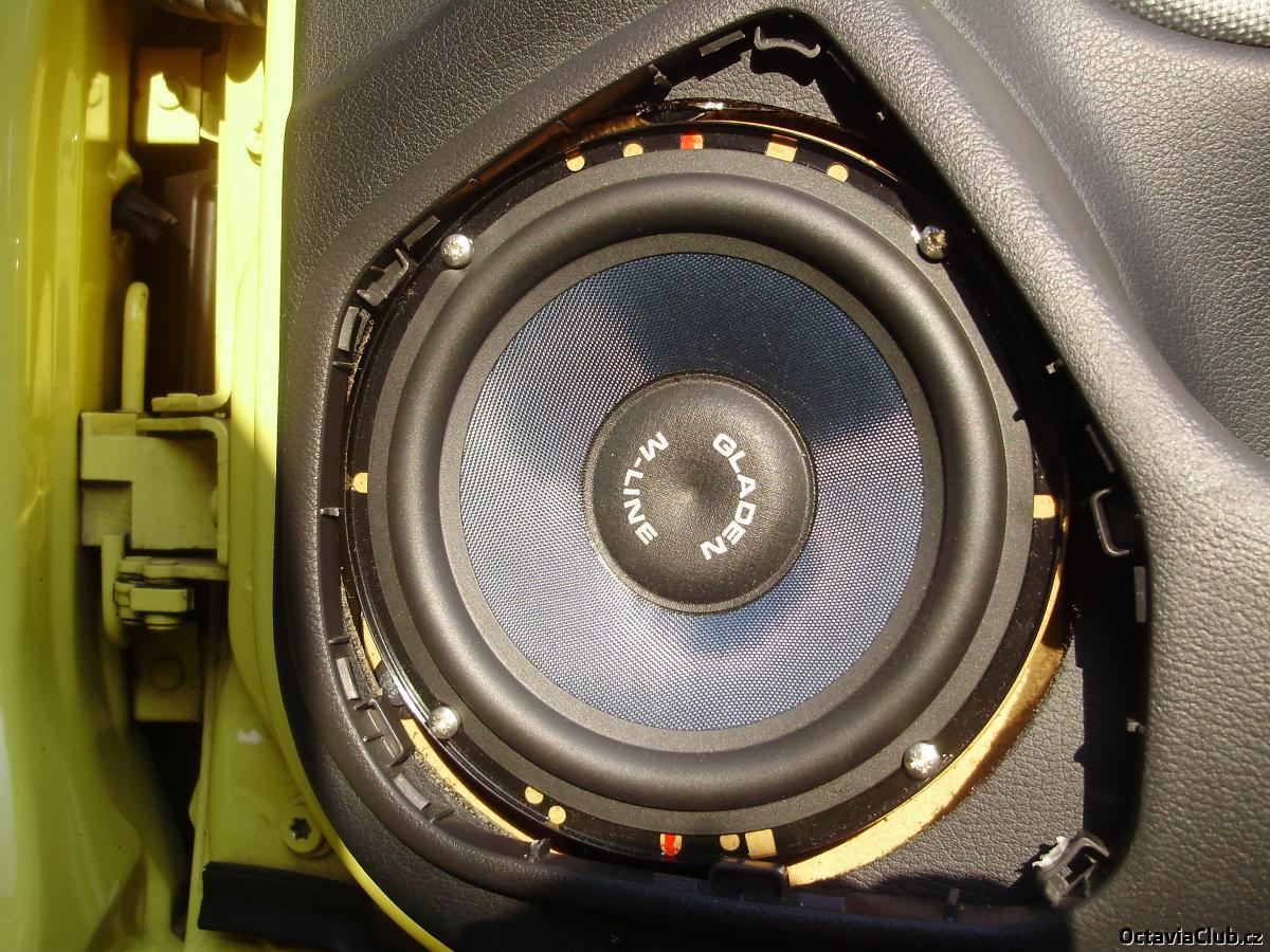

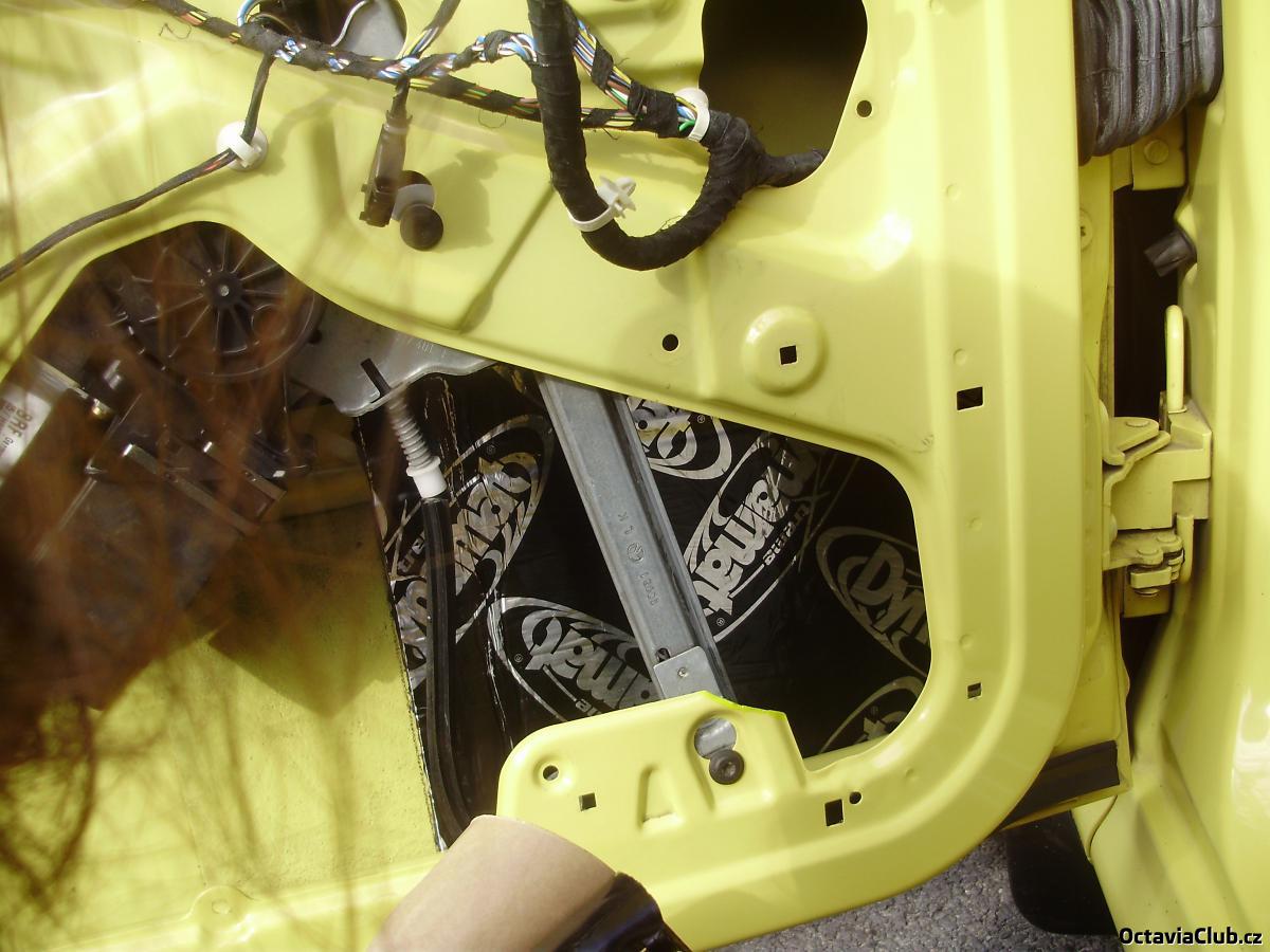

A i když sem si říkal, že zůstane v původním stavu, tak jsem neodolal a porušil to :) ale změna není zvenku viditelná. Vytlumil jsem oboje přední dveře, montážní otvory jsem přelepil hliníkovou folii STP Alum a na tlumení jsem použil Dynamat Extreme, na vnitřní i venkovní plech, plastové rámečky jsem nahradil Mdf podložkami, papírové Blaupunkty letěly ven a nahradily je nové komponentní reproduktory Gladen. Už vím, že bych to nikdy nechtěl dělat podruhé,dělal jsem to s namontovanou stahovačkou a ti co to absolvovali, ví že tam není zrovna idealní přístup,používal jsem válečky na tlumení, ale i taky díky manželce, která má štíhlejší ruce, se to nakonec podařilo. Chtěl bych taky poděkovat za rady Konnymu a všem ostatním a taky jsem toho dost nastudoval tady na fóru. Výsledek, ale stál za to a můžu potvrdit, že ten rozdíl je opravdu hodně znát. Jsou slyšet basy, které tam dříve nebyly. 1oktávka memá moc dobře vyřešené dveře z hlediska zvuku a to tlumení hodně pomůže... jen nesmí odejít stahovačka :D
Upraveno uživatelem twe2000
Díky, no asi bych už nechtěl tlumit v brzké době ani sobě ani nikomu :rolleyes: tady ten váleček mi víc pasoval do vnitřku dveří http://www.ahifi.cz/hollywood-hrk-rls.html a tady s tím se mi lépe pracovalo na tlumení pod výplní dveří https://www.carmedia.cz/montazni-material/naradi/chp-roller/ jestli to někomu pomůže, tak al folii a tlumící materiál v místě kam zasahuje odkládací kapsa ve dveřích, je lepší vyválcovat do mírného průhybu dovnitř do dveří, ať tam dobře dosedne čalounění.

Díky za pochvalu, v několika momentech sem už myslel že se na to vykašlu, ale nakonec se to podařilo dotáhnout do zdárného konce. Nejlepší na tom asi je, jak ten zvuk konečně má nějakou hloubku a pěkné basy, ještě bych časem chtěl namontovat nové repro dozadu, asi taky Gladen a už se pracuje na RGB převodníku a multimed. přehrávači. :palec:
