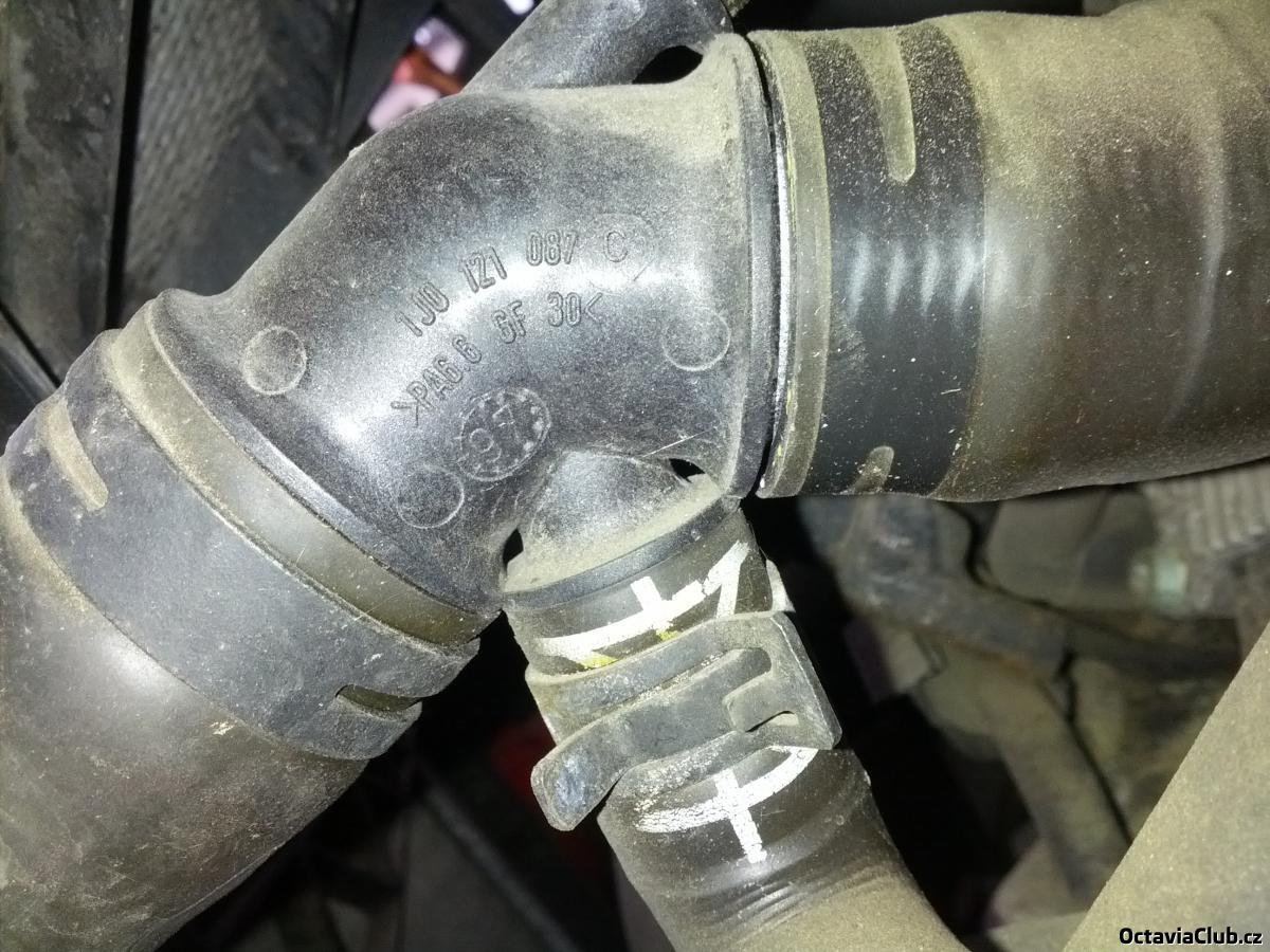

martin131 Odesláno Leden 21, 2015 Autor Sdílet Odesláno Leden 21, 2015 Tak dnes Malina skončila na laně :( do kopce najednou začala blikat kontrolka chladící kapaliny a z kapoty se vyvalila pára... Tak jsem co nejdříve zaparkoval a poprosil kamaráda o odtah (naštěstí to bylo kousek). Kouknul jsem pod kapotu a pravá strana motoru byla postříkaná od chladící kapaliny a expanzní nádržka úplně prázdná. :( Takže asi někde něco vypadlo nebo prasklo. Zítra na to kouknu pořádně, dnes už byla tma. Snad to nebude nic moc vážného... 0 Citovat Odkaz ke komentáři
Martin_TDi Odesláno Leden 22, 2015 Sdílet Odesláno Leden 22, 2015 To vypadá na prasknutí nějaké hadice, nebo rupnul chladič ? No držím palce ať je to nějaká drobnost. 0 Citovat Odkaz ke komentáři
martin131 Odesláno Leden 22, 2015 Autor Sdílet Odesláno Leden 22, 2015 Jak praví přísloví - "Tak dlouho se motor točí, až se hadička odpojí." 0 Citovat Odkaz ke komentáři
košin Odesláno Leden 22, 2015 Sdílet Odesláno Leden 22, 2015 tak ještě že jen spoj na hadici, spojíš, naliješ a jedeš dál :) 0 Citovat Odkaz ke komentáři
martin131 Odesláno Leden 22, 2015 Autor Sdílet Odesláno Leden 22, 2015 Jojo, tohle bude naštěstí pohoda. :) Koukám na fotku (v příloze), kterou jsem fotil před dvěma měsíci a už tehdy tam chyběla ta stahovací páska :/ nevíte někdo, jak se ji říká a kde ji sehnat? Nebo tam mám dát SK pásku? 0 Citovat Odkaz ke komentáři
ciimaa Odesláno Leden 22, 2015 Sdílet Odesláno Leden 22, 2015 (upraveno) ještě že je to taková blbost ale nasere a zalekne spona hadice pružná http://www.skoda-dily.cz/nahradni-dil/n90687201-spona-hadice-pruzna-40x12-oe-23426.html ucčitě na cc-autodíly ji martin bude mít a nebo ve škodovce 100% v tvém okolí cen anebude zas tak veliká jen správný průměr :) Upraveno Leden 22, 2015 uživatelem ciimaa 0 Citovat Odkaz ke komentáři
martin131 Odesláno Leden 22, 2015 Autor Sdílet Odesláno Leden 22, 2015 To teda zaleklo, když jsem měl celý prostor motoru růžový :D škoda, že jsem hned neudělal foto... Díky moc za odkaz ;) SK páskou to ale taky snad nepokazím, ne? 0 Citovat Odkaz ke komentáři
ciimaa Odesláno Leden 22, 2015 Sdílet Odesláno Leden 22, 2015 jestli myslíš kovovou na ten zavit tak určitě podrží ,,,tu plastovou bych tam nedával i když docela dost udrží 0 Citovat Odkaz ke komentáři
martin131 Odesláno Leden 22, 2015 Autor Sdílet Odesláno Leden 22, 2015 kovovou samozřejmě ;) už nechci riskovat dalších 5 litrů kapaliny :D 0 Citovat Odkaz ke komentáři
martin131 Odesláno Leden 24, 2015 Autor Sdílet Odesláno Leden 24, 2015 Opraveno :) - SK páska 20,- Kč - chladící kapalina 80,- Kč (stačil pouze 1 litr, zbytek zůstal v chladiči) 0 Citovat Odkaz ke komentáři
