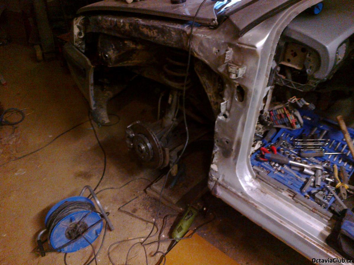

Guest octania Odesláno Leden 27, 2014 Sdílet Odesláno Leden 27, 2014 Děláme teď to samo, gumový manžety pořádné prohlidni,třeba zatahej a hned vis jak je na tom,já to nechavam byt,.. Ješte můžeš vyměnit gumy stabilizátoru a kosti... Já navíc dělám ložiska kol, jedno hučelo,tak to šlo komplet. Dal na předku ještě mrkni na brzdový hadice, taky ohni a sleduje jestli není popraskana...taky měnim...pak ještě na kastli jestli zespodu SOU gumový zaslepky, omrkni a nakup novy, když už jsme u těch gumových věcech... .. ..a to máte.... ... A za chvíli máš novy auto:-) 0 Citovat Odkaz ke komentáři
