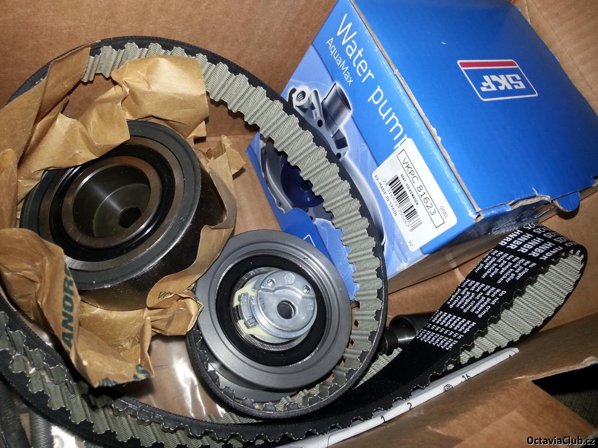

Lionel Odesláno Březen 11, 2014 Autor Sdílet Odesláno Březen 11, 2014 Tak dlouho jsem tu kluci nebyl mel jsem hodneee uradovani a vseho ale par novinek pribylo na tu moji holku a polu a jiste se do ni muzu pustit . Prvni vec co pribyla jsou uz gumy dopredu a nove zadni misky za uplne smesne penize ;-) Potom sem se rozhodl pro mestsky povoz a hlabne na zimu neco a koupil pažoutka 106 rally :-D plus jsem dal new vybojky do xenonu a je to znat jedna new a druha stara Jinak zitra me ceka prepsani pegi na sebe a plus musim koupit par new veci jeste jinak octavenka stoji vysoka venku nebot ve ctvrtek ji ceha olej a pak rozvody cca pristi tyden a potom se dotoho obuju ;-) 0 Citovat Odkaz ke komentáři

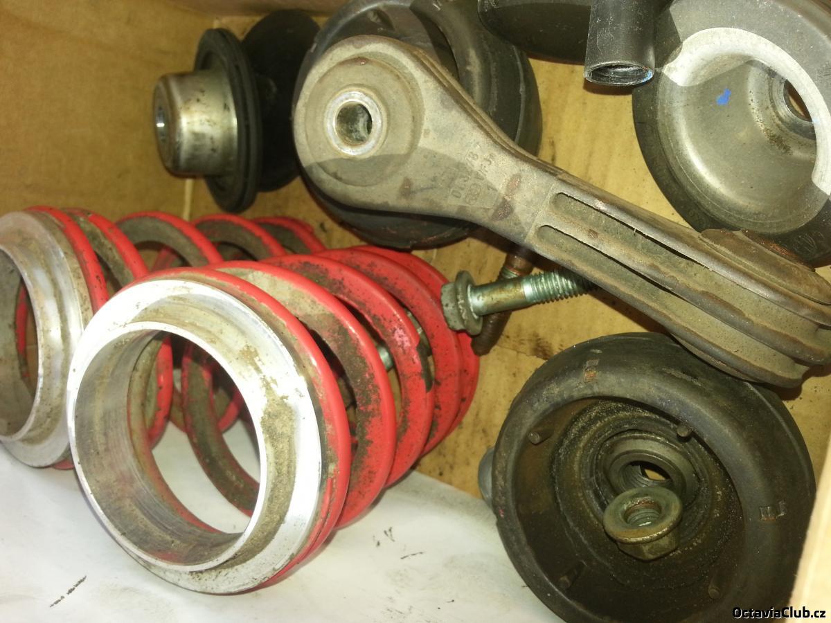

Lionel Odesláno Březen 24, 2014 Autor Sdílet Odesláno Březen 24, 2014 Tak jelikoz uz mam new povoz a mam cas neco malo udelat na octulce :-D tak sem se dal do podvozku,a par nepotrebnych veci jsem odebral :-D Plus sem potreboval novy olej a rozvody takze i ty na aute přibyli 0 Citovat Odkaz ke komentáři

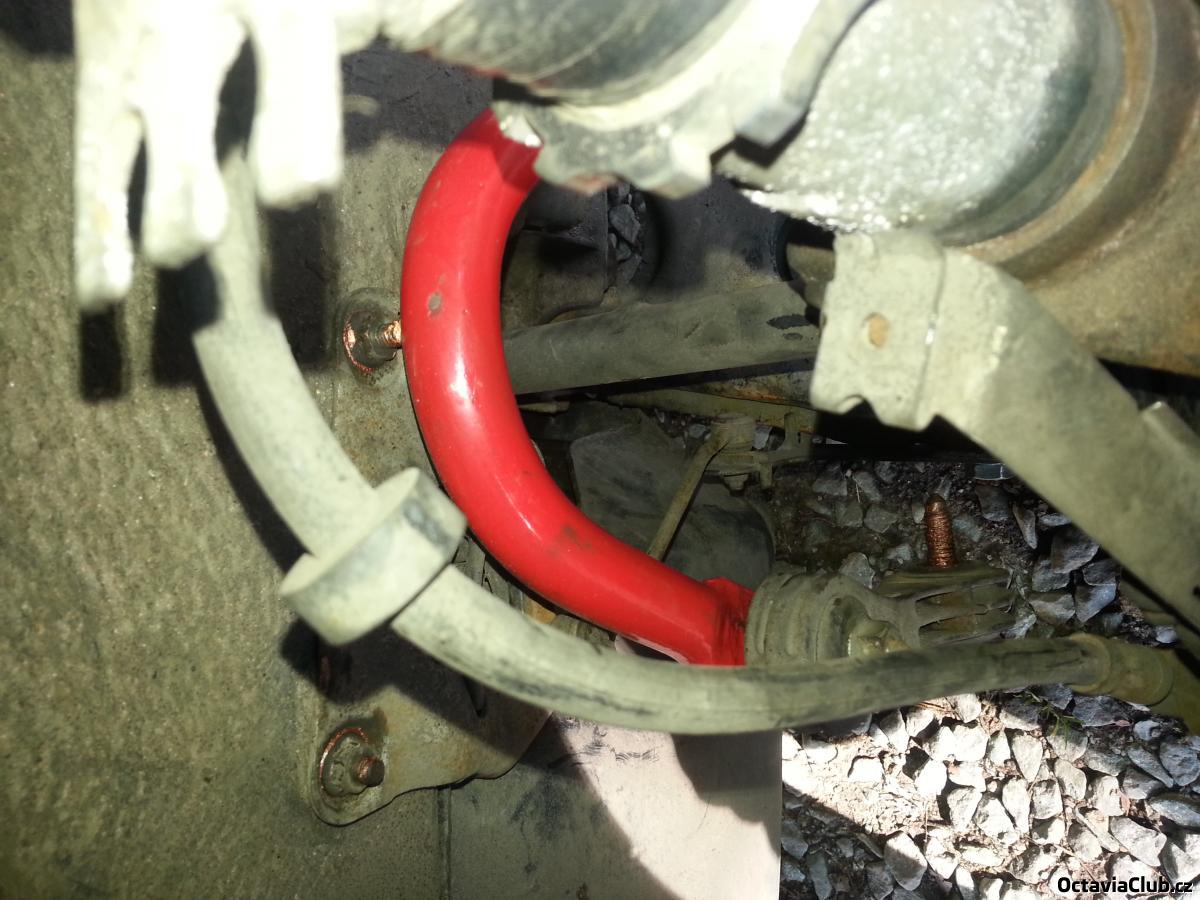

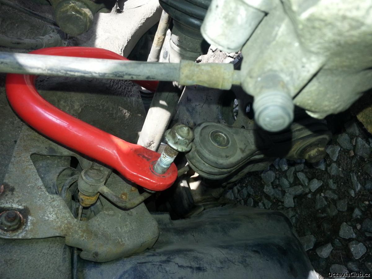

Lionel Odesláno Březen 24, 2014 Autor Sdílet Odesláno Březen 24, 2014 Kluci potrebuji POMOC !!!!! Urcite spousta zvas ma sportovni stabilizátor od firmy Jom . Jelikoz i ja jeden koupil ve firme revilo abych ho dal a nedrel o nej poloosu. V revilu me bylo receno ze to lze pouzit z puvodnima tyckama (kostmi) a tak sem si rekl v pohode a pustil jsem se dotoho .ale po montazi najednou zrada viz foto : Ani na jedne strane to nelze spojit z tyckami a pritom sem videl spousta aut co to maji a v pohode a at sem skousel co jsem skoisel tak to nejde nebo nevim co stim diky moc za rady ... Zde pridavam jeste par fotek co jsem se to snazim zapojit a nic :-( Diky za rady nebo tak vim ze by to slo vyresit jak jsem daval nahore prvni foto tyckami ale ze by se me chtelo jeste tohlw kupovat navic ten ohyb by byl pak uz moc vysoko prez poloosu. 0 Citovat Odkaz ke komentáři
Závy Odesláno Březen 24, 2014 Sdílet Odesláno Březen 24, 2014 Ten stabilizátor je vždycky dost našponovaný, budeš to muset nějak stáhnout. Rameno jsi určitě přizvedával ne? Máš tlumič stočenej na nejkratší délku? Já osobně jsem to vždycky rozebíra opačně.. tak že jsem povoloval ten šroub v ramenu a posledně když jsme dělali ten podvozek tak jsme to dělali taky tak. Nutno říct že já mám origo stabík. 0 Citovat Odkaz ke komentáři
Lionel Odesláno Březen 24, 2014 Autor Sdílet Odesláno Březen 24, 2014 Jojo rameno bylo uplne naprasaka vylomeny a proste nic a kdyz tak pak ten stabik je asi o 3 cm pred ramenem a po namontovani tycky pak ty 3 cm chybej bych musel asi vyresit delsi sroub a podlozky jak kokos :'( Jinak taktwz jsem to skousel i opacne a vubec nic proste :'( uz si nevim rady. Dotoho u nas prsi a ja nemam garaz tak nemuzu na tom v klidu to delat.jeste skusim najet na najezdy a tam se stim potrapit jinak pak uz nevim 0 Citovat Odkaz ke komentáři
Závy Odesláno Březen 24, 2014 Sdílet Odesláno Březen 24, 2014 A co to udělá když postavíš auta na kola a necháš ten stabík odpojený. To by pak mohlo jít přichytit možná 0 Citovat Odkaz ke komentáři
Lionel Odesláno Březen 24, 2014 Autor Sdílet Odesláno Březen 24, 2014 Ti prave chci skusit najet domamontovy najezdy odmontovat i ty gumovy ulozeni aby fakt visel a skusim prichytit nejdrive nabokach z tyckami a pak neak to přichytit ty gumy jinak uz fakt nevimm ..... uz z toho jsem uplne na prášky 0 Citovat Odkaz ke komentáři
Závy Odesláno Březen 24, 2014 Sdílet Odesláno Březen 24, 2014 Tak držím palce :) 0 Citovat Odkaz ke komentáři
Lionel Odesláno Březen 24, 2014 Autor Sdílet Odesláno Březen 24, 2014 Diky a skusim se z tim neako jeste porvat jinac fakt nevim slozim to uplne dolu a vyhodim to a budu jezdit bez neho a lak resit na lemech pri zataceni nebudu ;-) 0 Citovat Odkaz ke komentáři
Závy Odesláno Březen 24, 2014 Sdílet Odesláno Březen 24, 2014 Jak jsi dopadl chlape? :) 0 Citovat Odkaz ke komentáři
Eliapes Odesláno Březen 24, 2014 Sdílet Odesláno Březen 24, 2014 zbytečný stresy.. při takovým snížení je ti to stejně na dve veci :D 0 Citovat Odkaz ke komentáři
De_Tomaso Odesláno Březen 24, 2014 Sdílet Odesláno Březen 24, 2014 kosti přišroubuj ke stabiku,pod rameno si dej špalek a spust ze zvedaku a přišroubuj k ramenu.Dělam to taky jinak to nejde 0 Citovat Odkaz ke komentáři
