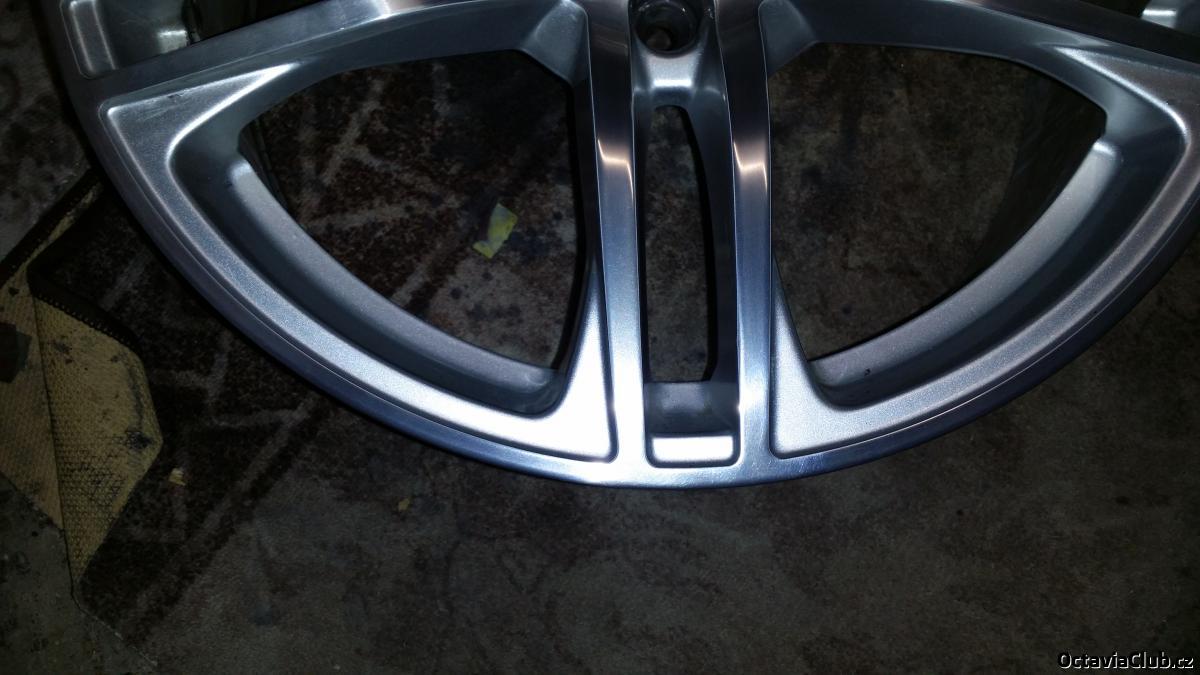

400 smirkem pod vodou jsme vyhladili vsechny skrabance a neduhy do hladka, nepoznali by jste ze to kolo melo rande s obrubnikem. Nasledne 800 pod vodou az do 2000. A ted jeste to vzit strojne 3M pastou a hotovo :-). Vcera jsme na tom s Adolfikem ruce nechali. Kolo ktery bylo odreny ze vseho nejvic mi dohromady trvalo 9,5hodiny.
