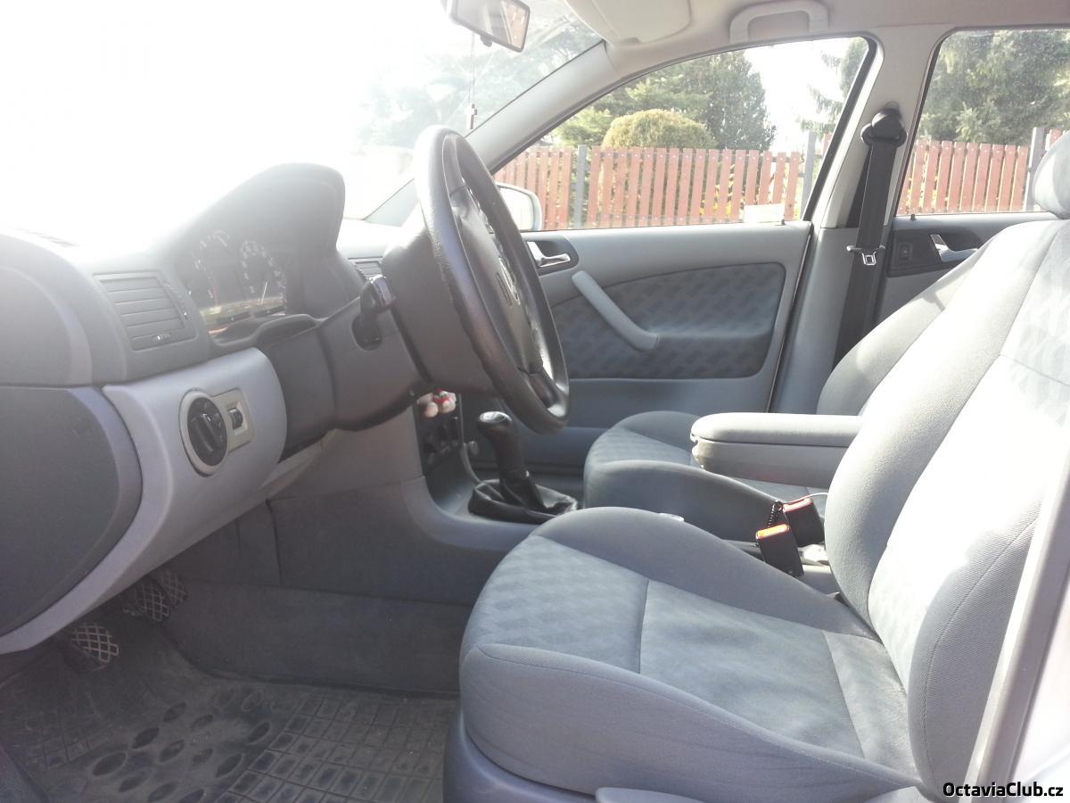

Zde jsou fotky tak jak jsme jí přivezli...
