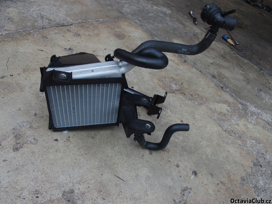

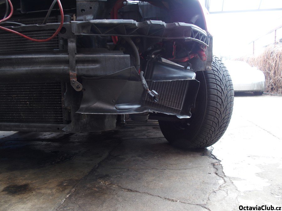

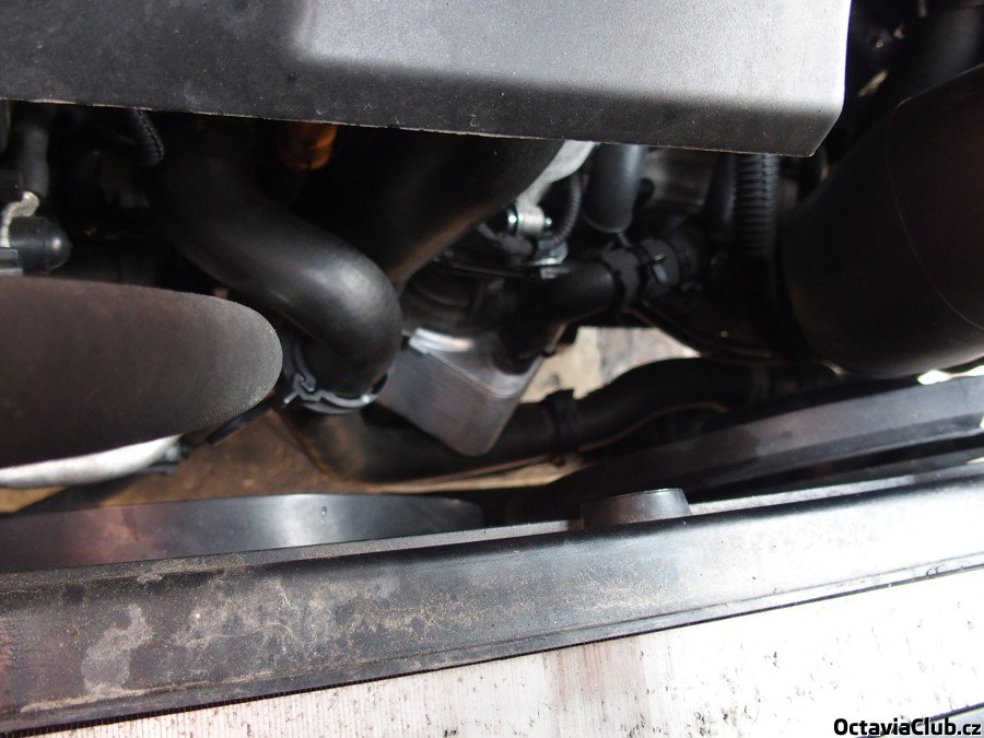

přesně tak, je to paralelně k velkému chladiči
co sem vypozoroval, tak teplota oleje jde na 90°C tak o 30% rychleji a při rychlejší dálniční jízdě drží stabilnější teplotu
nejvíc určitě udělal velký výměnik voda/olej
váhal sem mezi originálem a neorigo, nakonec zvítězil neorigo BEHR protože je o chlup a jedno žebro větší jak originál
