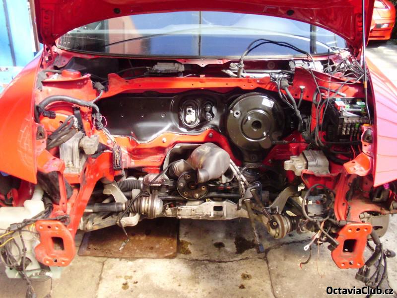

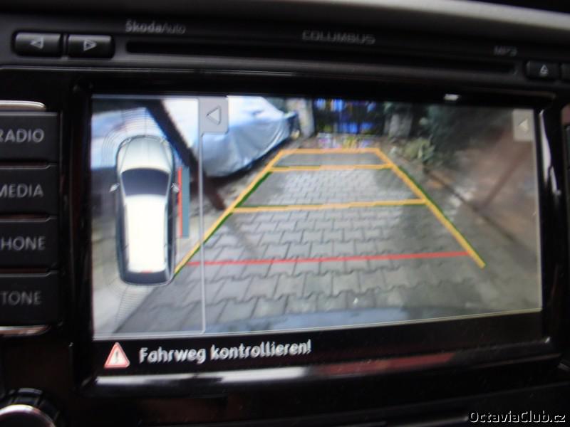

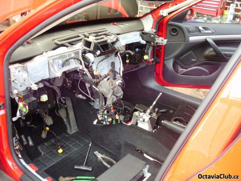

Abych to tu trošku oživil....
za poslední rok se udělalo hodně změn a výbavy:

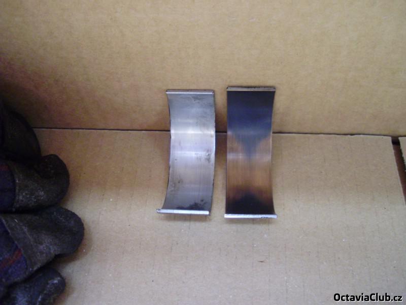

výměna šálů ojnic
2. zásuvka do kufru na spínané od klíčku
aktivní anténa pro mobil ala OIII
PLA 2,0 - samoparkovák
výměna řízení na 3G

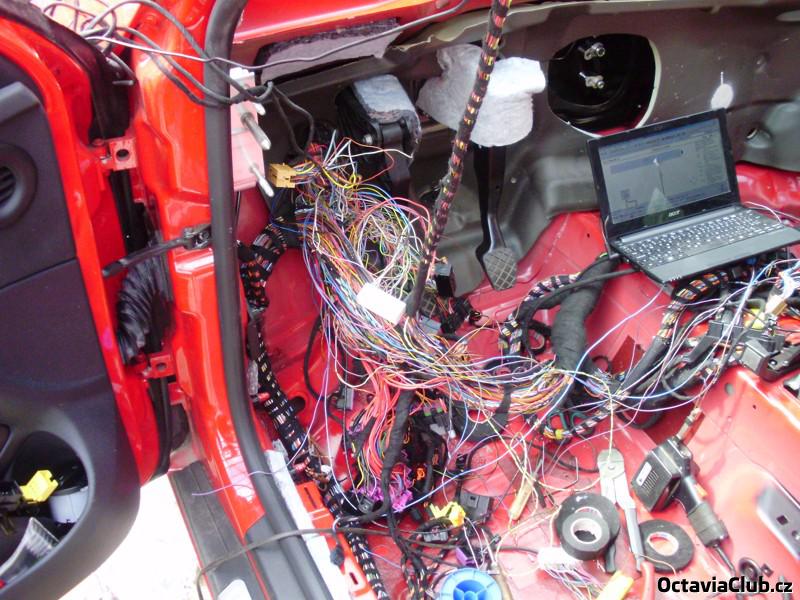

originální webasto
přestavba z BSG na BCM
FL budíky
dotlumení

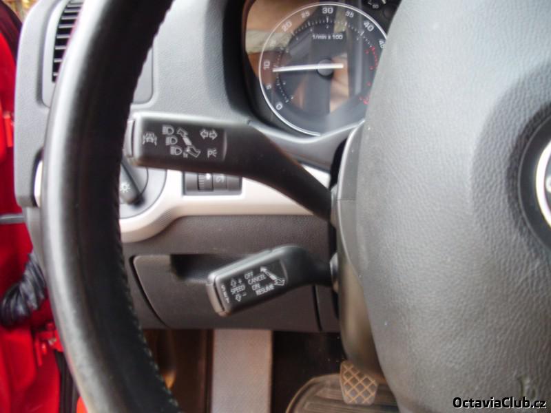

FLA - asistent dálkových světel
tempomat ala passat
tlačítko jízdních asistentů na páčce

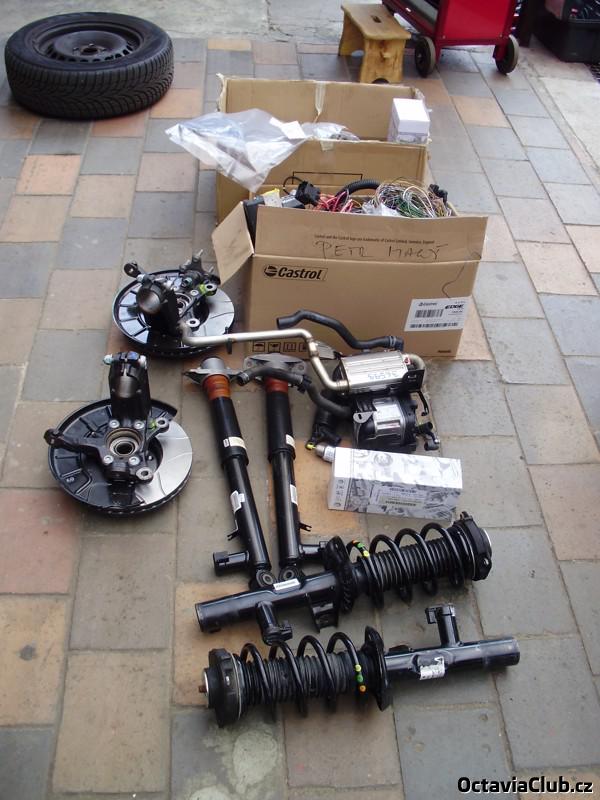

výměna ABS na tu z MR15

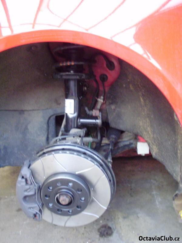

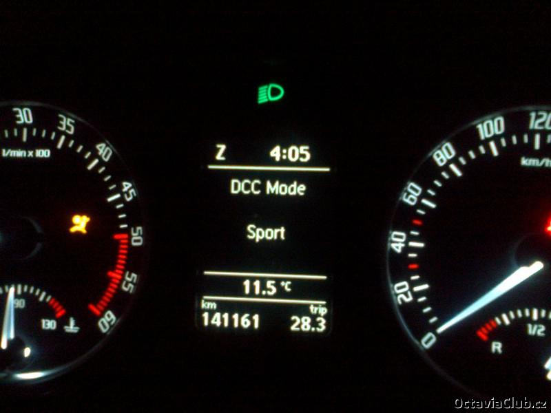

DCC - adaptivní tlumiče ve 3 režimech: comfort, normal a sport včetně adaptivního charakteru řízení
přední brzdy 288mm
přímá kontrola tlaku pneumatik ve ventilkách - letní
nepřímá kontrola tlaku přes budíky - tlačítko v palubní desce muselo ustoupit DCC

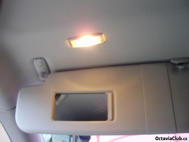

osvit make up zrcátek
kontrola zapnutí bezpečnostního pásu u spolujezdce + váha obsazení sedačky

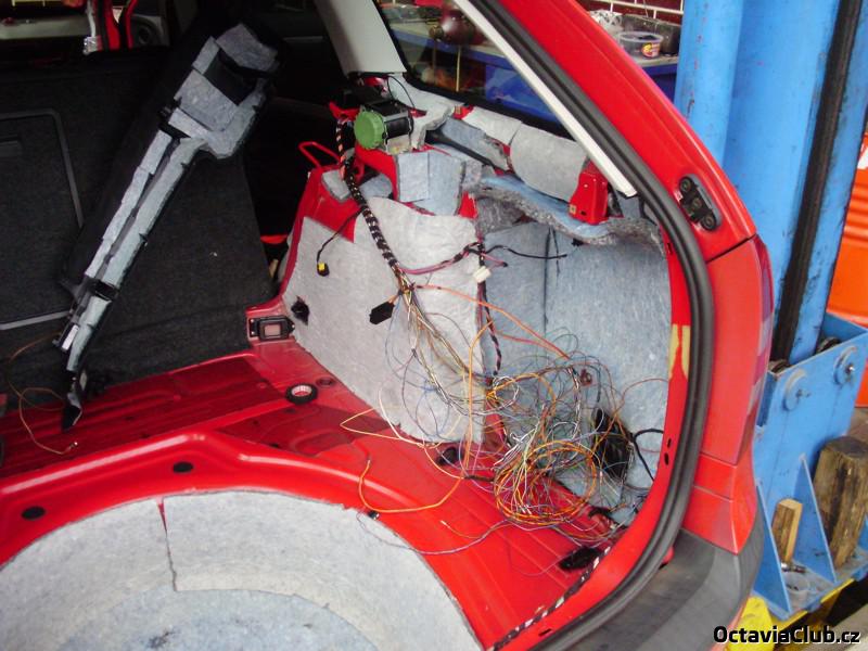

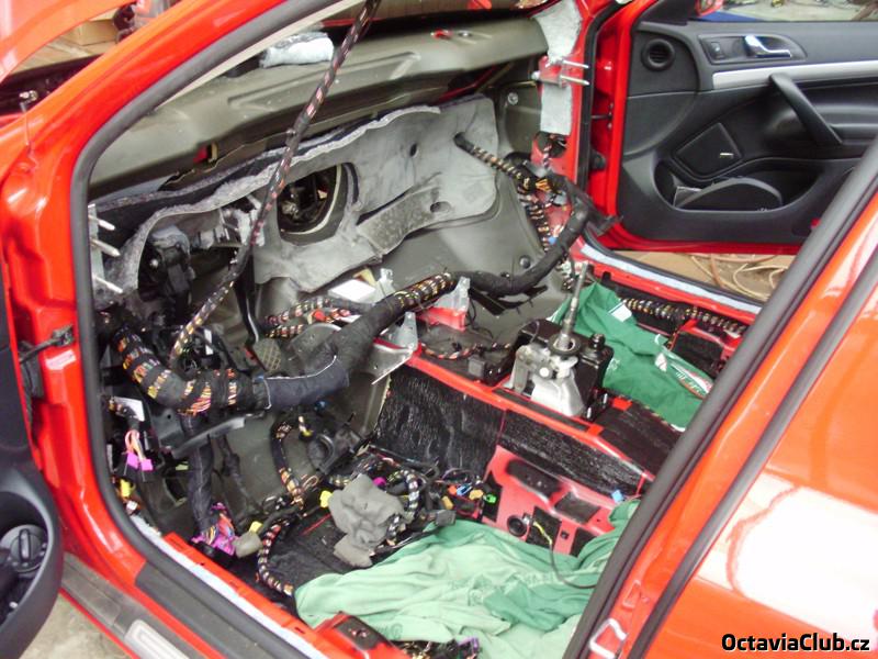

přípravy kabeláží na další věci

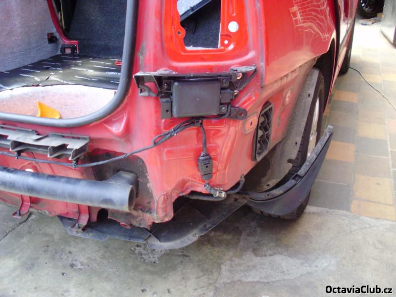

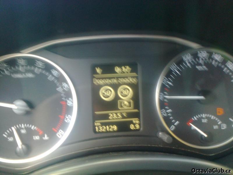

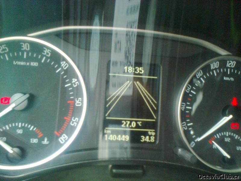

ozkoušen lane assist a asistent čtení dopravních značek - chybí dořešit uchycení na sklo

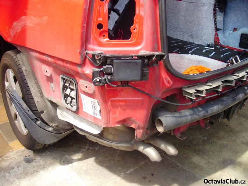

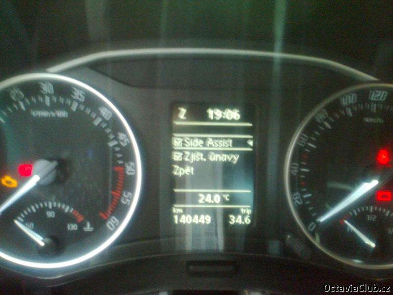

side assist - ještě dořešit kontrolní svítilny do zrcátek
Upraveno uživatelem Rolbař

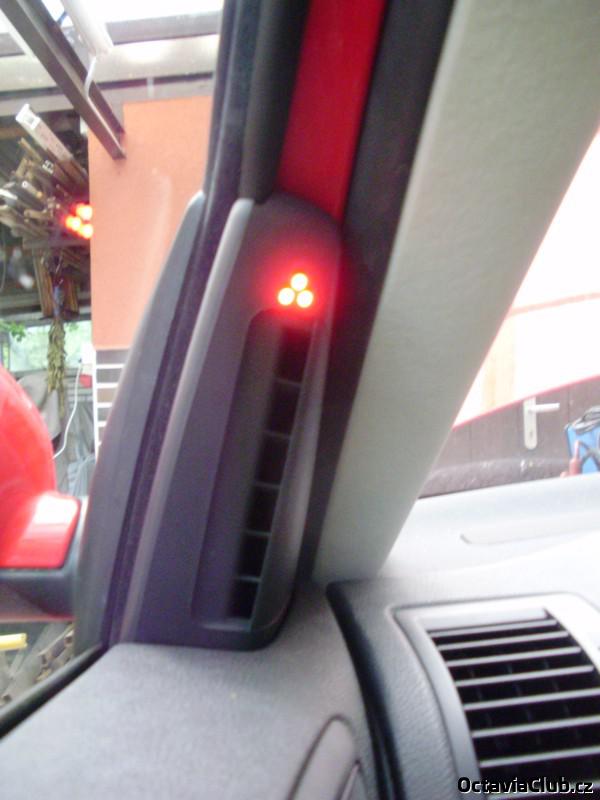

tak Side assist - mrtvý úhel finálně dokončen, jednotky jsem dal z golfu 7 s podporou asistentu vyparkování i ABS to podporuje, bohužel budíky zatím ne, ale side jako takový funguje jak má. Dlouho sem řešil umístění kontrolek, jelikož do předFL zrcátek ty z A4 nejdou dostavět, lez jen do FL zrcátek...nakonec vyhrálo umístění do trojúhelníku u zrcátka, posuďte sami....
