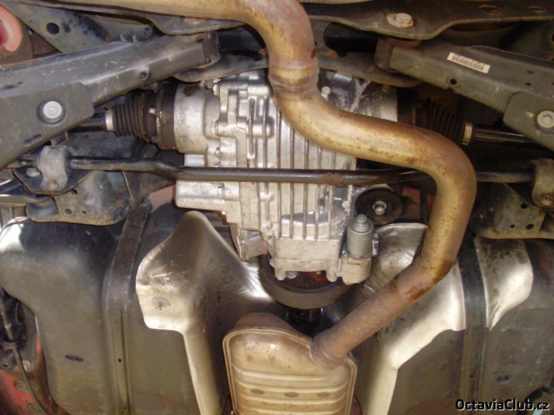

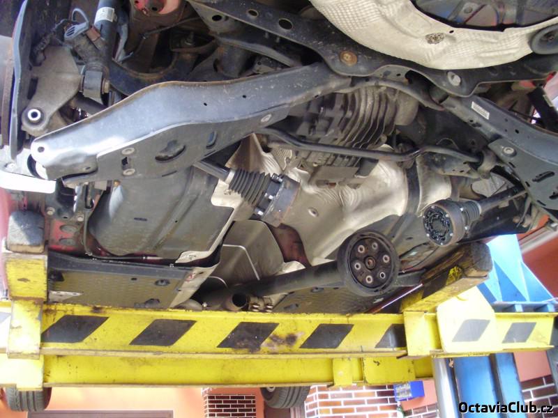

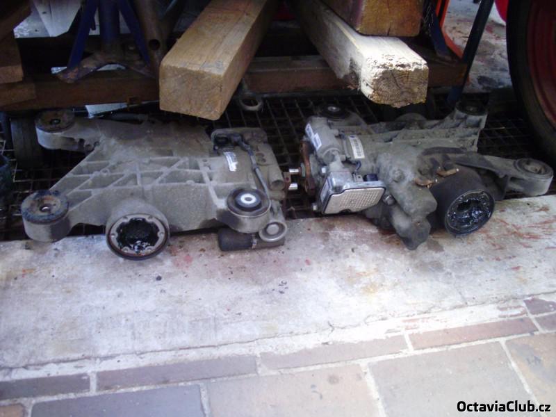

jeden "nucený upgrade" odešlo ložisko na hlavní hřídeli diferenciálu, takže jako jasná volba byl HALDEX 4G z testovačky 1200km :)
začínám mít sbírku haldexů, jeden můj a druhý od známého s 340t km co škube (vnitřek totálně zadělanej humusem) levý H2G pravý H4G
jj, původní byl 2G, rovnou jsem to pak jel otestovat na Nuerburgring Nordschleife
do toho největšího chcance co mohl být :D
takže celá elektronika auta Nuerburgring geprüft :palec:
http://www.racetracker.de/event/showEventSort/touristenfahrten_nrburgring_nordschleife_03-10-2016/marke/Skoda/48
Upraveno uživatelem Rolbař
H4G se dával od 22KT2008 mne to minulo asi o týden, konkrétně můj je z testovací Audi TT, jediný rozdíl oproti škodovce je v typu oleje do haldexu.
