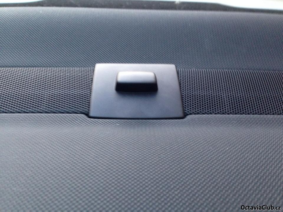

Joker89 Odesláno Duben 6, 2014 Sdílet Odesláno Duben 6, 2014 Dobrý den panové, rád bych se Vás zeptal, zda nemáte někdo zkušenost s cvakáním kolem tohoto na obrázku.. Cvaká to jakoby pod tím, když to přidržím, tak necvaká.. Díky za jakoukoli radu 0 Citovat Odkaz ke komentáři
Tovi Odesláno Duben 7, 2014 Sdílet Odesláno Duben 7, 2014 Zdravim, tohle je jen čidlo na klimatronic. Vůbec mě nenapadá co by pod tím mohlo cvakat. Jedině ho zkusit vyndat a kouknout jestli to čidlo tam sedí dobře. Stačí slabej šroubovák a to čidlo opatrně vydloubnout a kouknout tam. 0 Citovat Odkaz ke komentáři
Joker89 Odesláno Duben 8, 2014 Autor Sdílet Odesláno Duben 8, 2014 Diky za radu, podivam se na to. 0 Citovat Odkaz ke komentáři
Ol@f Odesláno Duben 8, 2014 Sdílet Odesláno Duben 8, 2014 mam pocit ze tohle byla klasicka zavada ale uz si nepamatuju reseni, dochazi k tepelnemu roztahovani te cerne listy ve ktere je to cidlo zasazene a tim vznikaji ty zvuky 0 Citovat Odkaz ke komentáři
Joker89 Odesláno Duben 8, 2014 Autor Sdílet Odesláno Duben 8, 2014 A to cidlo je v tom pouzdirku nahore? 0 Citovat Odkaz ke komentáři

Joker89 Odesláno Duben 14, 2014 Autor Sdílet Odesláno Duben 14, 2014 Tak jsem to cidlo sundal, ale vse drzi jak ma, asi to cidlem nebude, zjistil jsem ze kdyz pridrzim jen palubni desku, tak to take prestane, vypada to ze je nejak "spatne" uchycena, nemate nekdo nejaky napad jak to eliminovat? Zkousel jsem "lehkke" pobouchani, ruzne pritlacovani, ale porad nic :(.. A ten zvuk me dohani k silenstvi.. 0 Citovat Odkaz ke komentáři

sak.1 Odesláno Duben 14, 2014 Sdílet Odesláno Duben 14, 2014 Já jsem mezi palubovku a čelní sklo vložil pásky z koberce asi dvacet čísel od krajů v podstatě takový klín aby se oddálila palubovka od skla a je ticho. 0 Citovat Odkaz ke komentáři

SirMike Odesláno Květen 9, 2014 Sdílet Odesláno Květen 9, 2014 Já bych nějak vypodložil to místo ve kterém to drží nebo ten senzor nějak zespodu. Mě to teda nedělá a nikdy nedělalo, z palubky mám naštěstí leta klid. :) Případně to "zaaretovat" kapkou z hobby tavný pistole, takže to bude i v pohodě demontovatelný a ani se to nehne. Takhle jsem si vychytal roletku pátých dveří. :) Origo je to v platě zaklaplé plast na plast a má to vůli. Při jízdě byl klid, ale když se zavřeli dveře, tak to zarezonovalo. Kápnul jsem do styčných míst hobby pistolkou a je to krásně pevný jak nevim, v BMW :) 0 Citovat Odkaz ke komentáři
