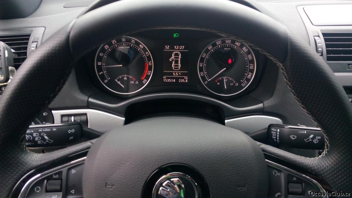

hotová levá páčka
hotová pravá páčka
komplet v autě :)

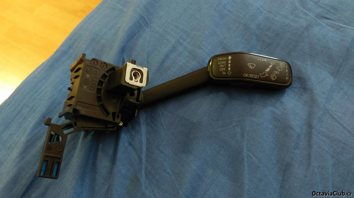

Tady je pár slíbených fotek..
Ještě pár poznatků k předělávce.
U levé páčky z OIII doporučuji použít tento kolík s pružinkou z páčky z OII
U OIII je totiž delší a páčka jde pak z těžka
A pak u tohoto zámku je u OIII tento výstupek jen uprostřed a u OII je skoro po celé levé části.
Ten pak brání zaaretování dálkových světel a páčka se hned vrátí.
Stačí malý pilníček a upravit jak je na fotce..
