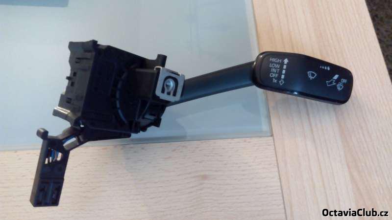

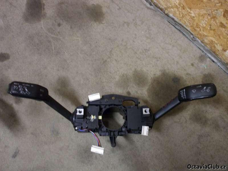

Páčky z OIII do OII
  • o rok později...

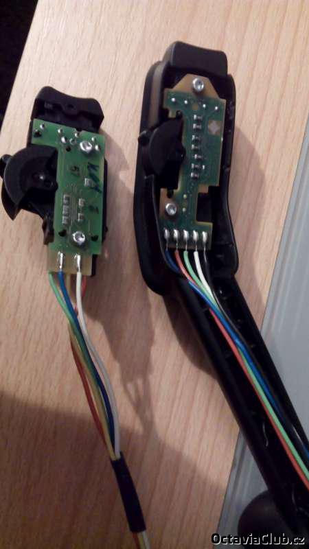

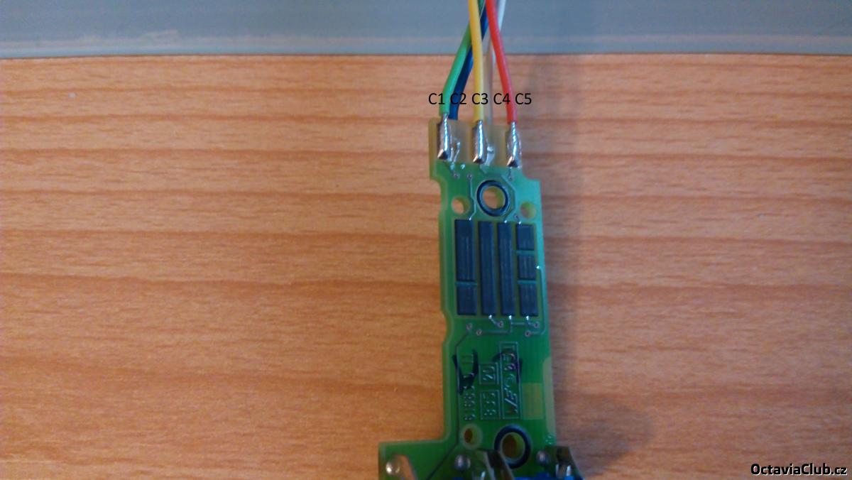

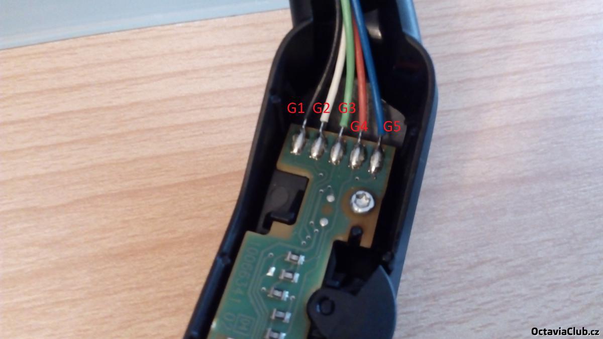

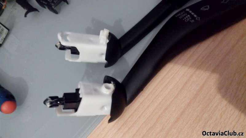

Pak pravá páčka co se týče kabeláže nebude problém jdou tam jen dva kablíky, ale levá :(
Naměřil jsem to takto:
Stará Nová
modrý černý
bílý bílý
zelený zelený
červený červený
žlutý modrý
akorát stará páčka má 6 rezistorů a nová jich má 7
Rolbaři můžeš mi s tím pomoct?
Děkuji

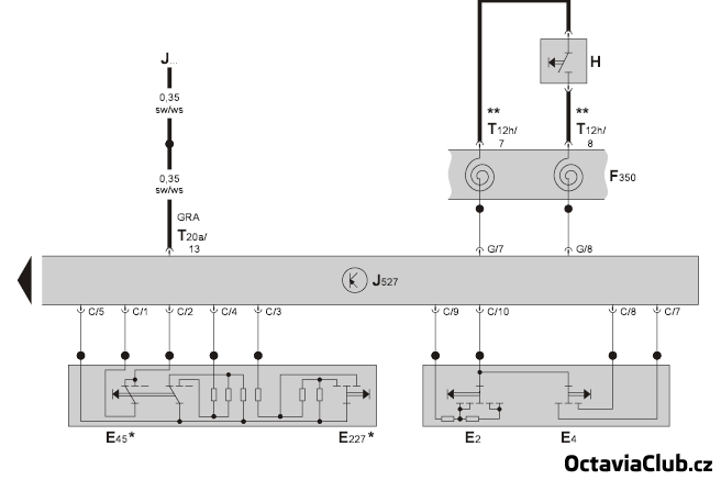

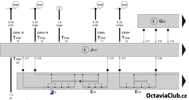

Tak je to malinkato jinak, ale tady máš schéma;)
E22 - spínač stěračů předního skla E34 - spínač stěrače zadního skla E38 - ovladač cyklovače stěračů
Upraveno uživatelem ka_r_los
preFL
E2 - přepínač směrových světel E4 - přepínač světel a světelné houkačky E45 - spínač tempomatu E227 - tlačítko tempomatu (SET) F350 - vinutá pružina H - spínač zvukové houkačky J527 - řídicí jednotka elektroniky sloupku řízení J... - řídicí jednotky motorů T12h - svorkovnice, 12pólová, na vinuté pružině, ve volantu T20a - svorkovnice, 20pólová, na řídicí jednotce elektroniky sloupku řízení

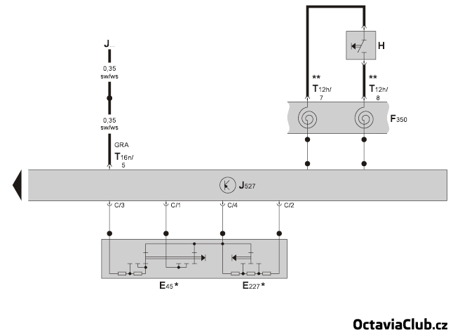

FL
E45 - spínač tempomatu E227 - tlačítko tempomatu (SET) F350 - vinutá pružina H - spínač zvukové houkačky J519 - centrální řídicí jednotka vozu J527 - řídicí jednotku elektroniky sloupku řízení J... - řídicí jednotky motorů T12h - svorkovnice, 12pólová, na vinuté pružině, ve volantu T16n - svorkovnice, 16pólová, na řídicí jednotce elektroniky sloupku řízení * - pouze u vozidel s tempomatem ** - neplatí pro vozidla s multifunkčním volantem

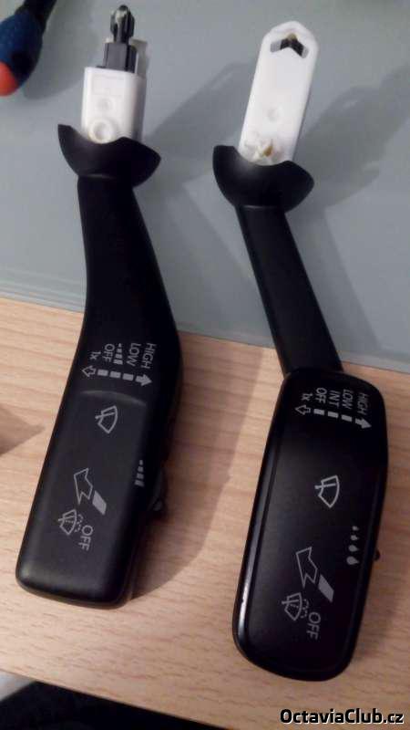

Já mám takový dojem, že tam máš předFL páčku, proto 5 drátů, FL už má jen 4 a těch rezistorů tam máš taky nějak víc... ;)
Tohle není složitý...
Podle schémat, kolébka tempomatu má vždy 2 odpory (SET-RES) + třetí na zem v serii, tak jako tak máš z jednoho pinu + napětí a na další se ti spíná jiný odpor dle polohy kolébky
páčka tempomatu potom v jedné poloze zkratuje 2 piny, v další připne + napájení na pin 4 a v poslední (OFF?) to nedělá nic...
Multimetr máš, tak si udělej revetzní schéma podle páčky a je to :)

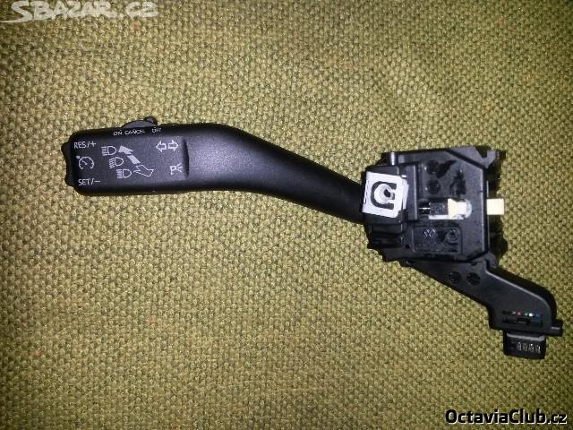

Mám facelift páčku a je tam 5 drátů
teď jsem to už zkoušel v autě a vše mi funguje kromě kolébky (+) u tempomatu :(
kolébka (-) , přepínač ON Cancel OFF tempomat fachčí..
tak jdu najít chybu..
OIII: G2 G1 G6 G5 G4
OII: C5 C1 C2 C4 C3
Super díky moc je prosím to tak?
OIII
OII
